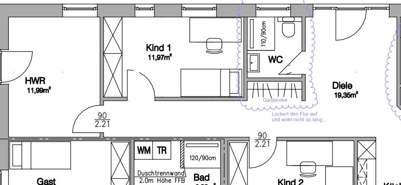

Kind weiter Weg vom Wohnzimmer und G-WC dichter ans Wohnen. Gäste müssen nicht vor dem Kinderzimmer vorbei, wenn sie afs Klo müssen.
Beim Bungalow versucht man ja eine Zonierung rein zu bekommen. Öffentlichen von privaten Bereich trennen. Davon ist im Grundriss noch nichts erkennbar.

Das wäre noch eine Möglichkeit.
(Siehe Bild )
Aber irgendwie auch Quatsch.
Dann wäre der Flur etwas kürzer gefühlt.
Das Badezimmer kleiner ( sowieso schon sehr klein) und eine Garderobe

da die keiner will [emoji57]
Und für Tür vom Bad doof platziert

Ja dass Kinderzimmer wäre mir dahinten zu verloren.
Trotzdem danke.
Wir haben noch ein Büro/ Gästezimmer im ausgebauten Giebel über dem Schlafzimmer /WC der Eltern erreichbar über eine Galerie. Sonst alles ebenerdig.
(Siehe Bild )
Das Badezimmer kleiner ( sowieso schon sehr klein) und eine Garderobe Anhang anzeigen da die keiner will [emoji57]
Jetzt noch das Kinderzimmer gespiegelt, sodass die Tür weiter Richtung Wohnraum/Eingang steht. Tür zum Hauswirtschaftsraum kann 1m in den Flur hinein gezogen werden.
