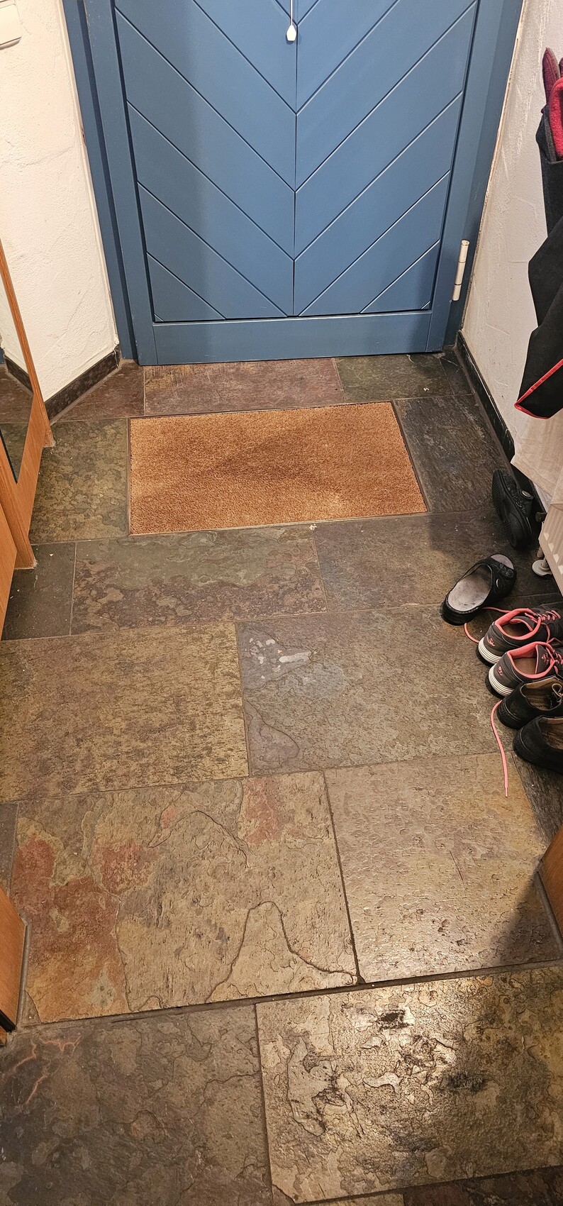

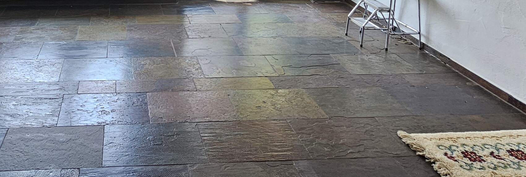

In dem Haus, welches wir aktuell kaufen, befindet sich ein Fliesenboden. Leider wissen wir nicht, was das für Fliesen sind.
Wir würden die Fliesen gerne reinigen und anschließend wieder schützen, evtl versiegeln?
Erkennt jemand anhand der Fotos, um welche Art Fliesen es sich handelt?
Großer Hallenboden aus dunklen Steinplatten; rechts Metall-Trittleiter, unten rechts Teppich.
Blaue Tür mit chevronförmigen Paneelen, braune Fußmatte und Schuhe rechts im Flur.

Du kannst die Besitzer fragen, was es ist und wie sie gereinigt haben.
Ich geh mal davon aus, dass es sich um Naturstein-Schiefer handelt.
Also nehme gängigen Reiniger für Naturstein.

Dem stimme ich zu. Sieht nach Schiefer (o.ä. Stein) aus.

Ich dachte ebenfalls an Stein. Wenn es Schiefer ist: Keine sauren oder alkanischen Reinigungsmittel verwenden. Wasser ist Trumpf. Staunässe vermeiden. Alte Flecken bekommst Du manchmal mit einer Saugpaste heraus. Wenn Flecken einmal durchgezogen kannst Du das als Patina begreifen oder einen Steinrestaurator kontaktieren.
