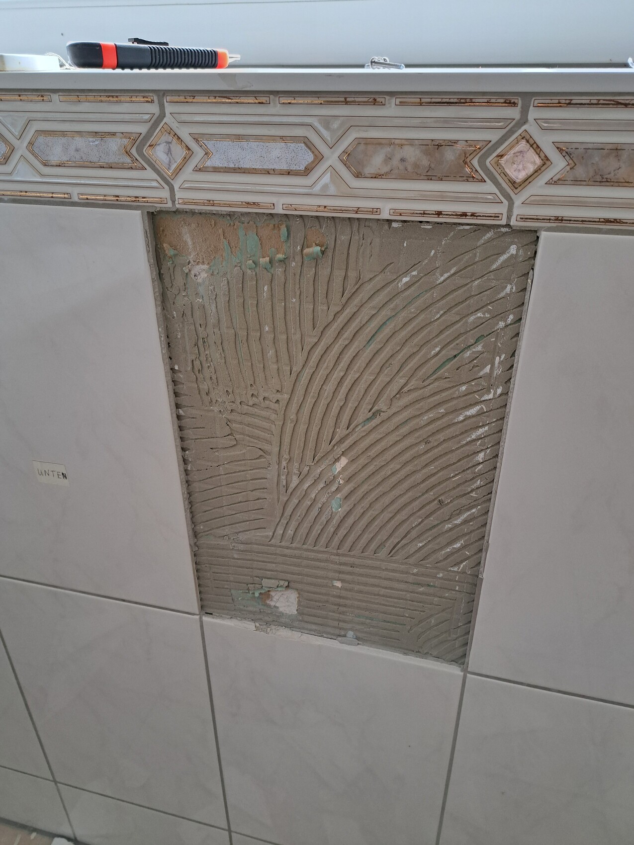

ich habe gerade probiert die Fliesen von den Gipskartonplatten zu entfernen. Sieht nicht so schlimm aus, Kleber ist noch dran, aber das konnte ich mit einer Fräse entfernen bzw. spachteln wo Beschädigungen vorhanden sind?
Fliesenwand mit freigelegtem Mörtelbereich, Werkzeug oben, dekorative Bordüre.

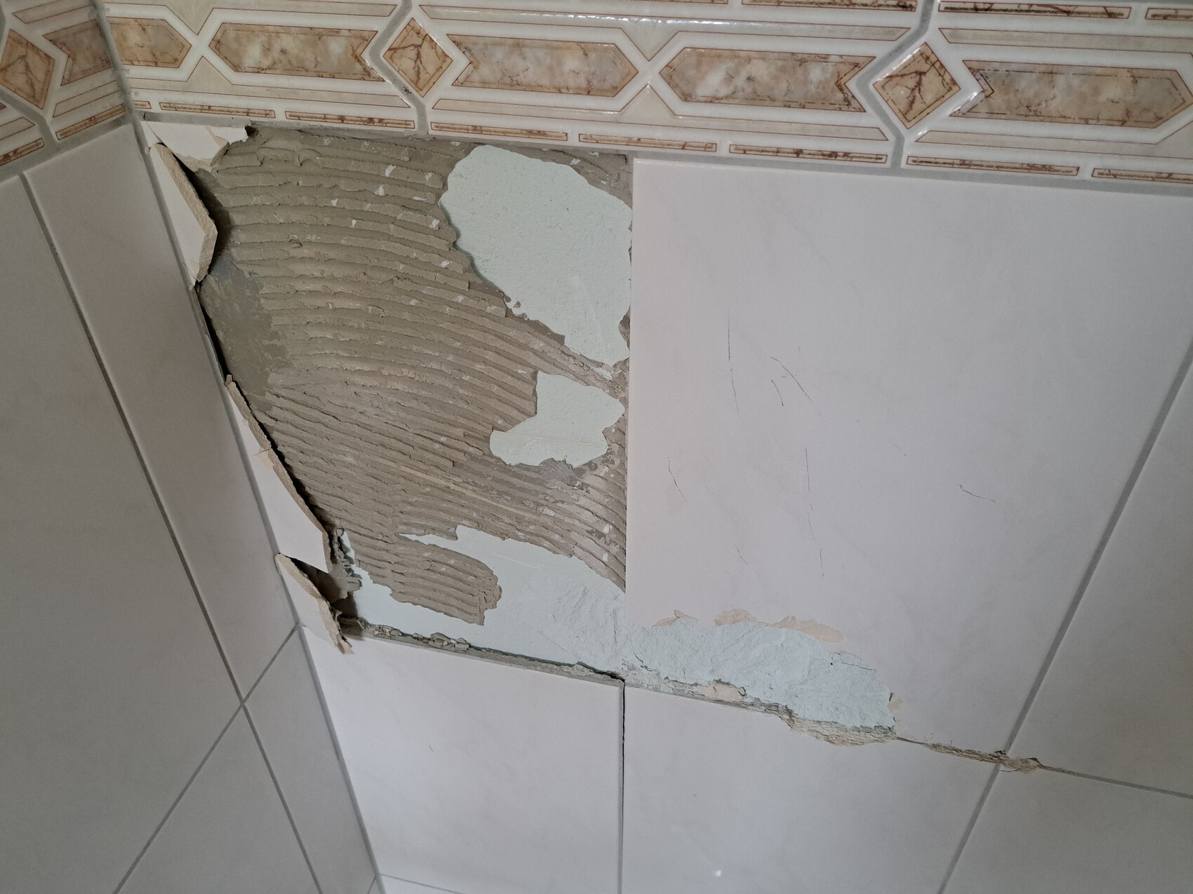

Im Duschbereich ist es schlimmer, dort habe ich etwas wie Gips gefunden (grün) und Schlaghammer macht echt Löcher drin. Hinter muss eine Betonwand sein. Wird hier damals was mit GKB abgedichtet?
Schadensbild einer Badezimmerwand: abblätternder Putz hinter Fliesen, freiliegende Putzstruktur.
Wie kann man das nachbessern? Wird danach sowieso grundiert und neu abgedichet/mit neuen Fliesen verlegt.

Am Ende wurden die Gipskartonplatten komplett entfernt, da an viele Stellen Löcher entstanden sind. Neue Platten und neue Fliesen darauf.
