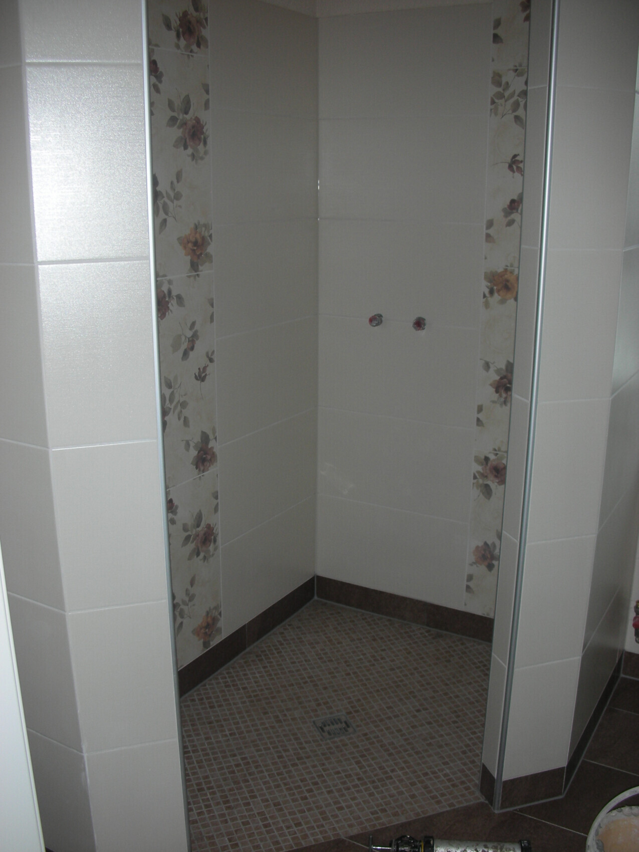

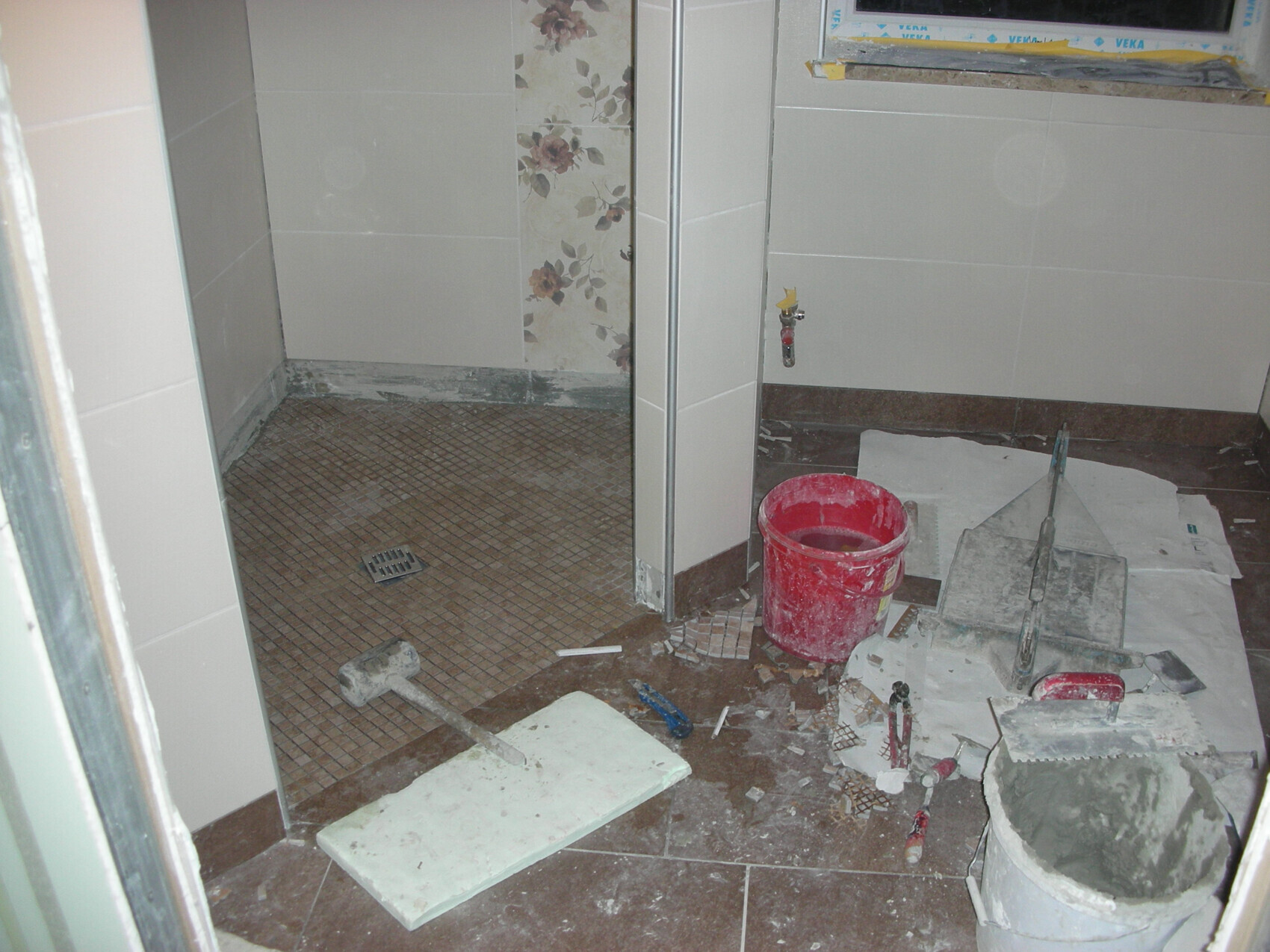

kbt09 20.04.2024 00:12
domi1990 schrieb:
Frag mich wie es dann aussieht da wir ja am Boden die 60x60 haben, im Duschbereich wollen wir Fischgrät mit 30x7,5 cm legen
Hä ... Fischgrät im Duschbereich?
Aus meiner Bauphase sieht das so aus ... allerdings habe ich einen mittigen quadratischenca. 10x10 oder 11x11 cm Abfluss und rundum 30x60 cm Fliesen:
Badezimmer im Renovierungszustand mit Eimer, Fliesenboden, Werkzeugen und Putzmaterial.

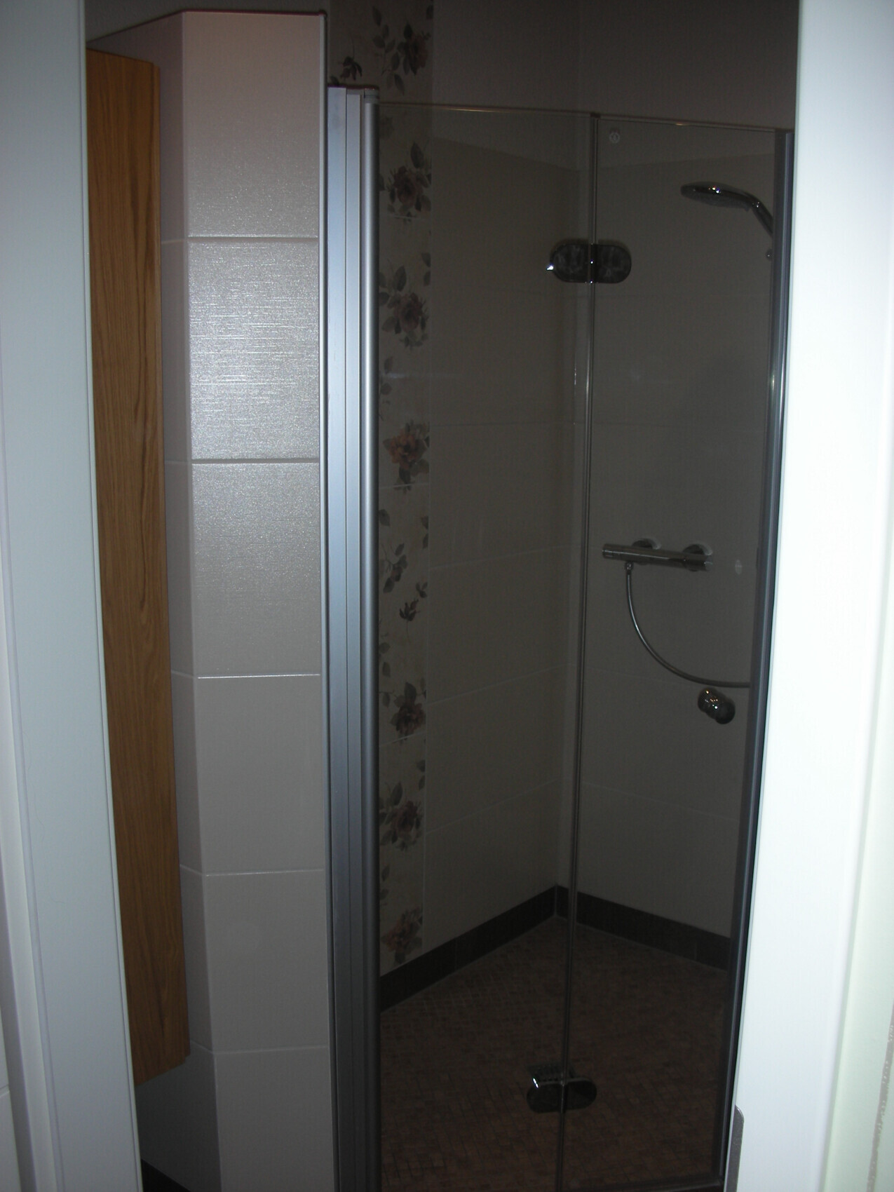

Dusche im Eckbereich mit hellen Wandfliesen, Rosendekor-Streifen, mosaikboden und zwei Armaturen.
und ein sehr schlechtes Bild kurz nach Fertigstellung mit Duschtür usw.
Duschkabine aus Glas mit Metallrahmen, Armatur, Handbrause und Fliesenboden.
