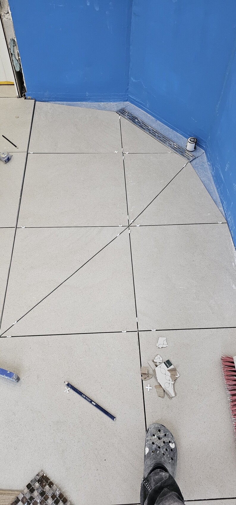

Von wegen lauter kleine rauten und Dreiecke 😉
Neue graue Bodenfliesen werden im Badezimmer verlegt, Fliesenabstandhalter sichtbar
chand1986 20.04.2024 18:57
Stark! Was machst du mit den Ecken seitlich der Rinne?
domi1990 20.04.2024 19:17
Da werde ich heute noch berichten wenn ich fertig bin,ok?
Da muss ich erst selber mal schauen wie ich das löse
ypg 20.04.2024 19:32
Stimmt. 🙂 Vielleicht habe ich da einen Denkfehler...
Aber Du lässt jetzt auch nur zu einem Punkt ablaufen.
domi1990 20.04.2024 19:37
Also bis jetzt ist der linke vordere tei so das es richtung rinne läuft,rechts wo der diagonalschnitt Schnitt ist läuft auch zur rinne
Bissi schwer zu erklären aber ich werde berichten wenn ich fertig bin
