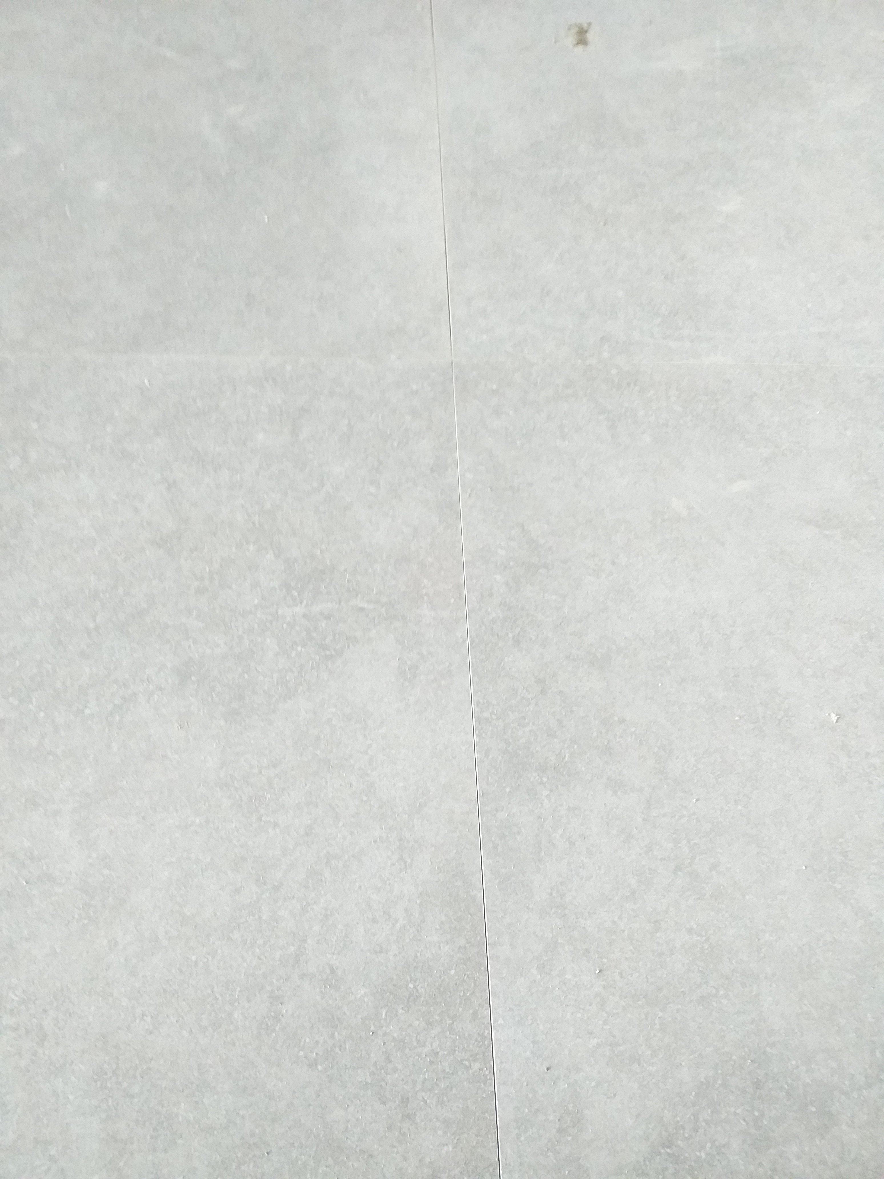

wir lassen gerade in unserer Küche neue Bodenfliesen verlegen. (60x60 rektifiziertes Feinsteinzeug) und ich wollte eine möglichst kleine Fuge.
Jetzt hat der nette Mann diese fugenlos verlegt und mir mehrmals versichert, dass das auch so geht und ich habe das auch geglaubt. Jetzt habe ich aber doch mal nachgelesen da ich mir dachte das man ja eine Fuge nicht aus Spass macht sondern die schon einen Sinn haben.
Nun lese ich eigentlich überall, dass das nicht wirklich gut ist. Was kann den hier passieren?

Echt fugenlos? Wenn Du gelesen hast das es nicht gut ist, dann weißt Du sicherlich auch was passieren kann. Steht ja überall dabei wenn Di nach „Fliesen fugenlos verlegen“ googelst!
Wie sollen denn die Fliesen die Spannung ohne Fuge abbauen? Ist ja wie bei Parkett nur das Fliesen halt dann reißen/brechen können.

ja Fugenlos, also wirklich genau an einander. Ich habe mal ein Foto angehängt ich hoffe darauf erkennt man es. Ich bin mal gespannt ob die Herrschaften bald wieder kommen dürfen und alles neu verlegen. Ist ja alles auf Rechnung.
Aber schon mal vielen Dank für das Feedback.
DaveDie kannste jetzt schon antanzen lassen... Nur eine Frage von Wochen bis dort Material abplatzt.
Normalerweise sagt der Fliesenleger entsprechend vorher Bescheid was passieren kann und du verlierst deine Gewährleistungsansprüche, wenn du es so haben willst. Sicher, dass nichts derartiges bei dir irgendwo stand?
Ok Vielen Dank für die Infos. Ich warte jetzt mal ab... Das einzige was ich sagte ist, die Fuge wegerm putzen möglichst klein. Ich muss mich als Laie da natürlich auf den Herrn verlassen was möglich ist.
