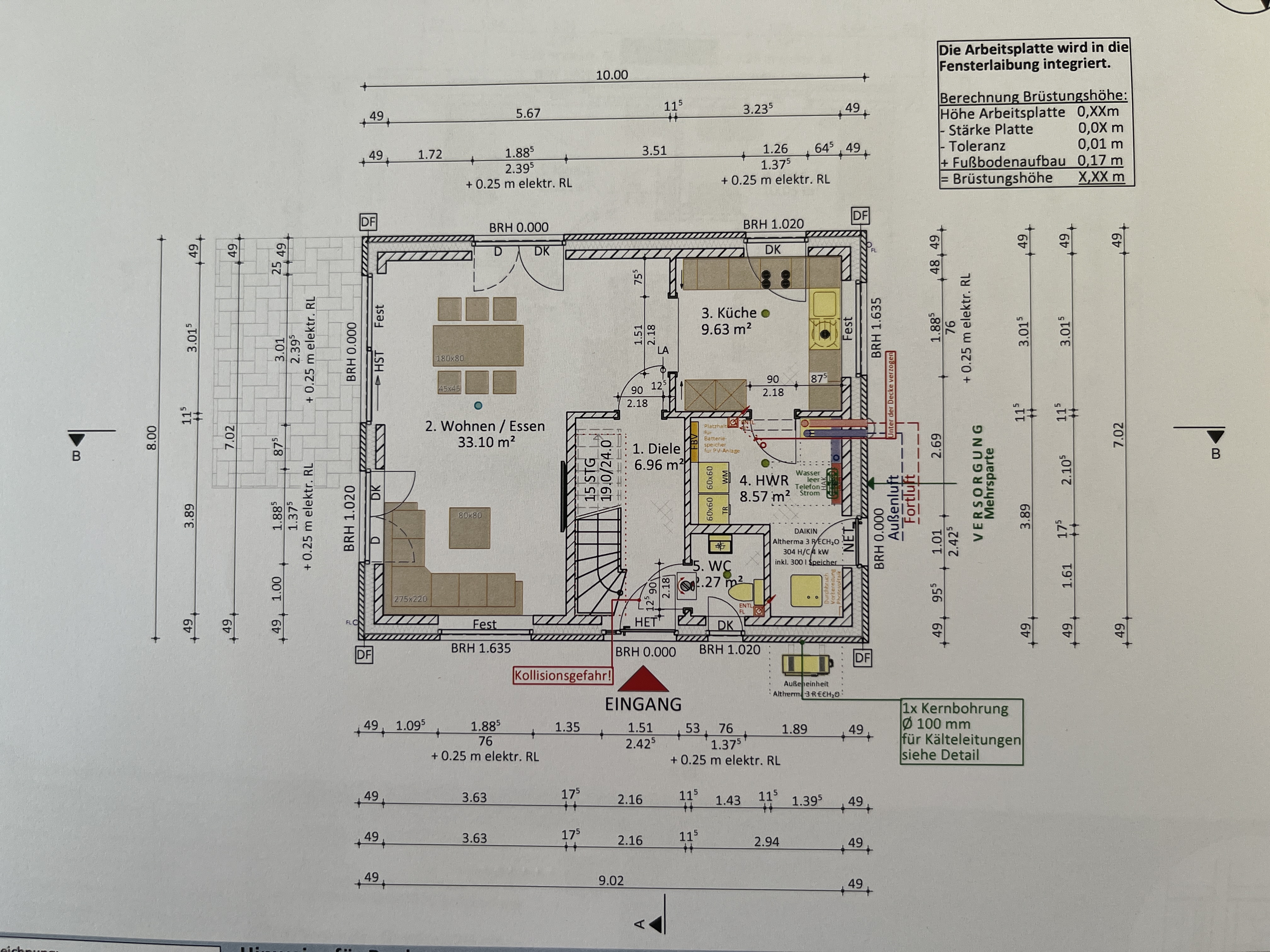

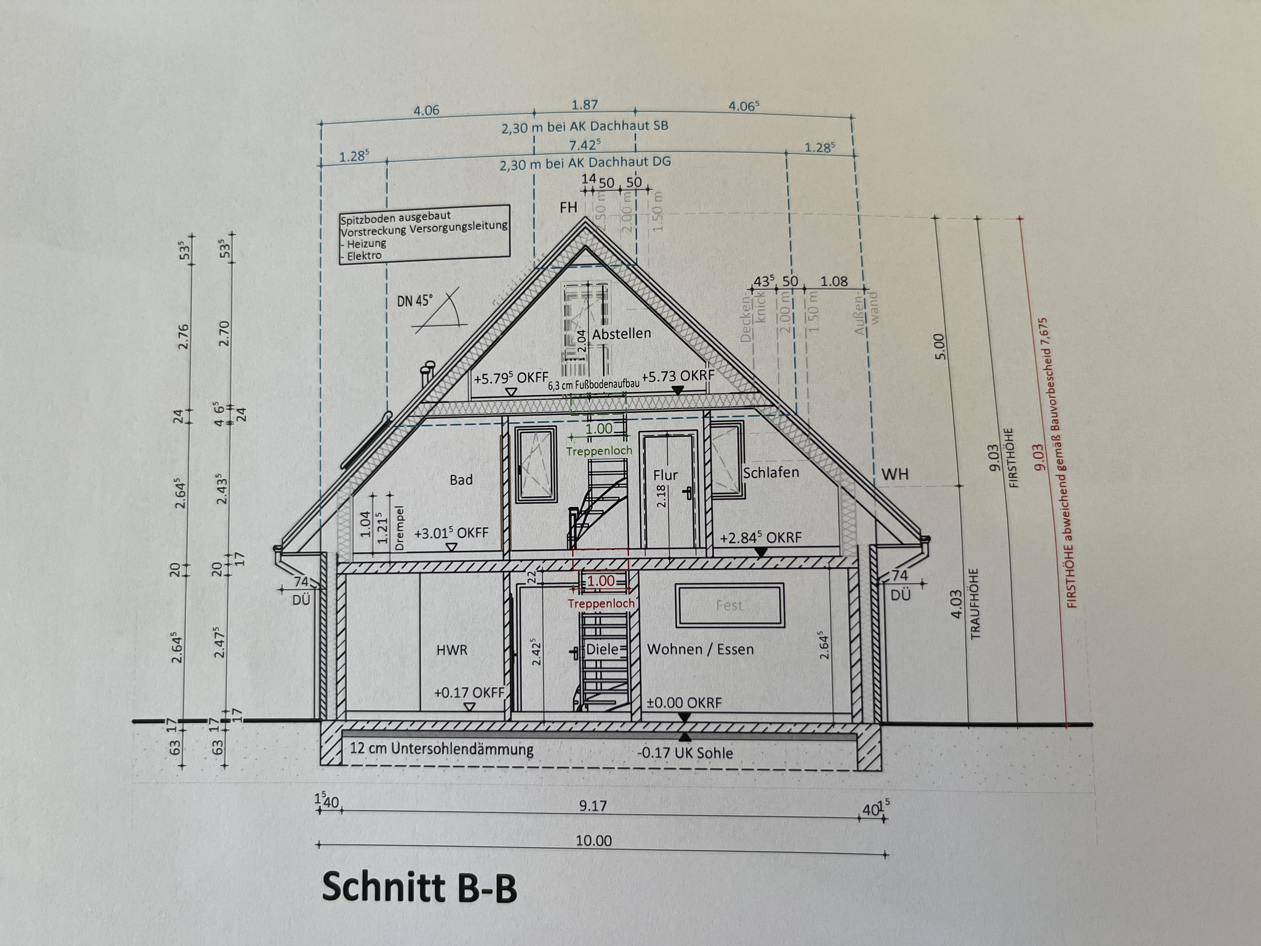

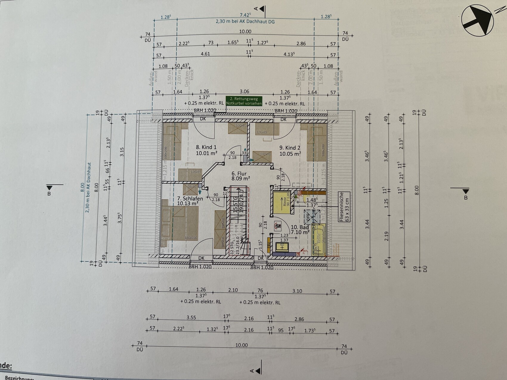

Schnitt B-B einer Wohnhaus-Zeichnung mit Grundriss, Treppen und Dachansicht
Detaillierter Grundrissplan eines Hauses mit Küche, Wohnen, Diele und HWR
Dachgeschoss-Grundriss eines Hauses: Elternzimmer, zwei Kinderzimmer, Flur, Bad, Terrasse.
Ich habe nun noch einmal in die Pläne geschaut. Neben der Südausrichtung kommt noch dazu, dass wir bei gedrehtem Dach weniger Stehhöhe im Spitzboden hätten. Eine Gaube ist tatsächlich durch die 2/3-Regelung in Schleswig-Holstein nicht möglich.
Drempel können wir auf maximal auf 1,04 Oberkante Fertigfußboden erhöhen.

Wegen Photovoltaik würde ich das Dach nicht drehen. Man ist ja schon dabei, Süd Photovoltaik in Privathand unattraktiv zu machen.
Nicht nur, dass man mittags keine Vergütung mehr bekommt; jetzt will man ja noch generell für die Einspeisung zur Kasse bitten. Man kann nur hoffen, dass sich wenigstens ein Preismodell durchsetzt, was netzdienliches Einspeisen belohnt.
Also besser Photovoltaik Richtung Ost/West.
Man kann mit Sicherheit ein schönes Haus entwerfen, mit genügend Höhe im Spitzboden.

das kann ich mittlerweile total nachvollziehen! Neben Photovoltaik haben wir nun noch das Stehhöhen-Thema im Spitzboden. Den Drempel können wir nicht weiter erhöhen..

Warum ist oder sollte die Bebauung im Grenzabstand erlaubt sein? Das sind derzeit nur 1,15! Ist das abgesegnet? Und wenn ja, von wem?
14.06.25 18:01
Dazu sagt der TE ...
HamburgHaus25 schrieb:
Das Grundstück liegt neben einer 4 Meter breiten Privatstraße,
... also wohl Erledigung bis zur Mitte der Straße.
