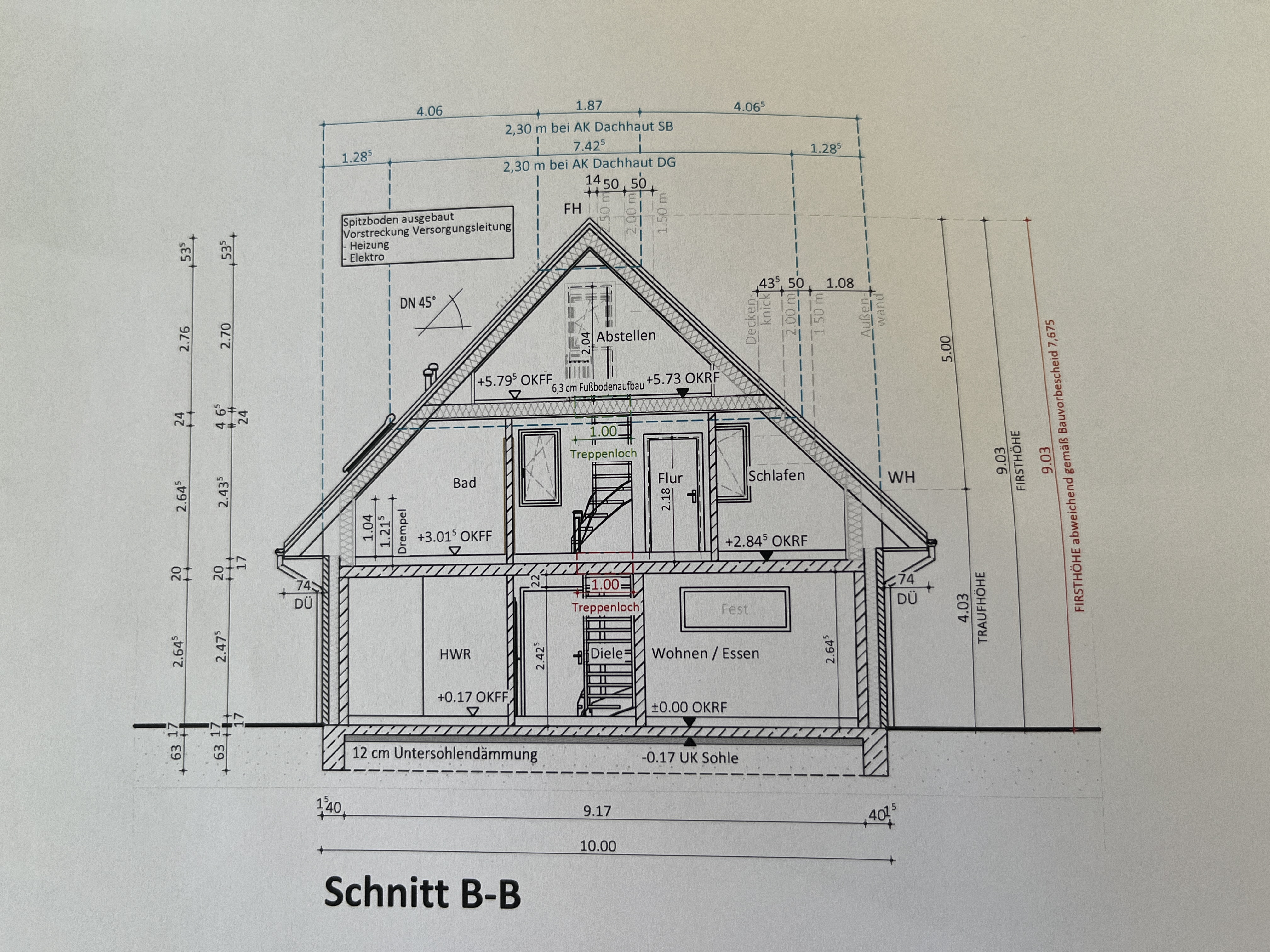

Schnitt B-B einer Wohnhaus-Zeichnung mit Grundriss, Treppen und Dachansicht

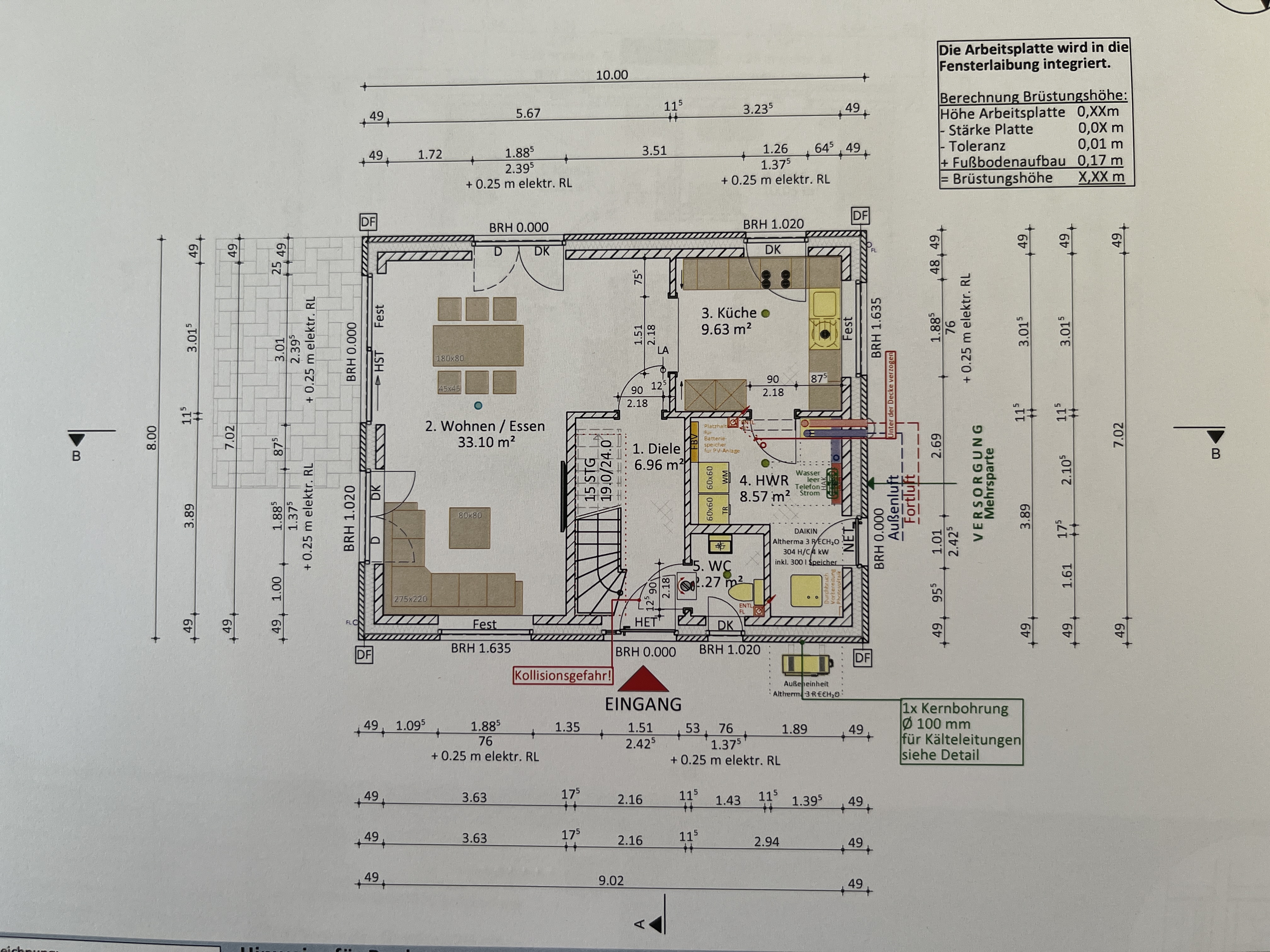

Detaillierter Grundrissplan eines Hauses mit Küche, Wohnen, Diele und HWR

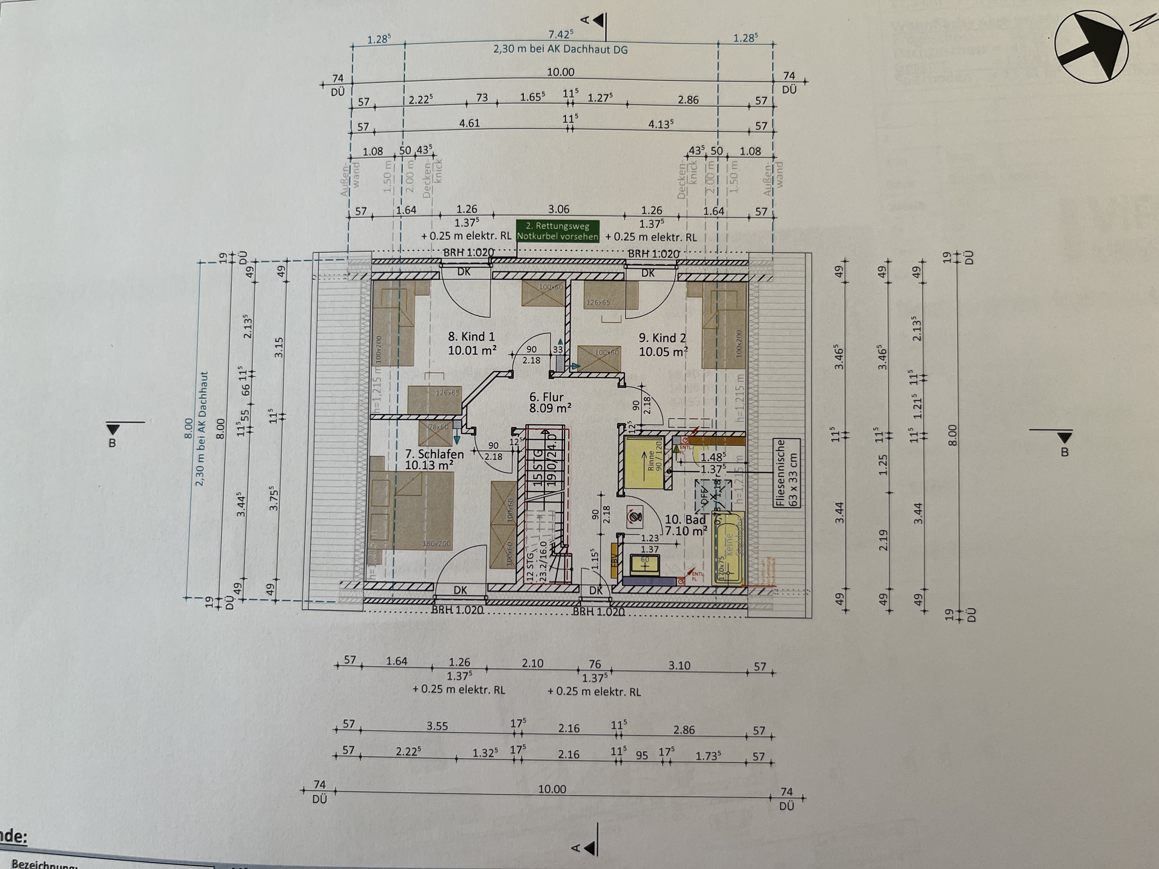

Dachgeschoss-Grundriss eines Hauses: Elternzimmer, zwei Kinderzimmer, Flur, Bad, Terrasse.
Ich habe nun noch einmal in die Pläne geschaut. Neben der Südausrichtung kommt noch dazu, dass wir bei gedrehtem Dach weniger Stehhöhe im Spitzboden hätten. Eine Gaube ist tatsächlich durch die 2/3-Regelung in Schleswig-Holstein nicht möglich.
Drempel können wir auf maximal auf 1,04 Oberkante Fertigfußboden erhöhen.

Man kann mit Sicherheit ein schönes Haus entwerfen, mit genügend Höhe im Spitzboden.

das kann ich mittlerweile total nachvollziehen! Neben Photovoltaik haben wir nun noch das Stehhöhen-Thema im Spitzboden. Den Drempel können wir nicht weiter erhöhen..
Warum ist oder sollte die Bebauung im Grenzabstand erlaubt sein? Das sind derzeit nur 1,15! Ist das abgesegnet? Und wenn ja, von wem?
