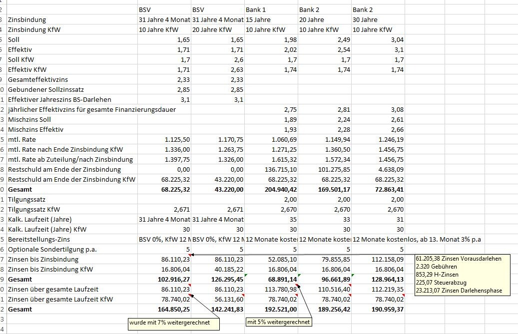

Ich hab spasseshalber mal was rumgerechnet mit z.B. Bank 1 15 Jahre + KFW 10:
Da hast du nach 10 Jahre Kfw noch 68225 über. Um die in den restlichen 20 Jahren fertig zu kriegen, müsstet du auf den Tisch 528€ ab dem 10. Jahr legen.
Um die 136715€ mit 5% Zinsen in den verbleibenden 20 Jahren zu bezahlen musst du 902€ auf den Tisch legen. (Die Zinsen für diese Zeit betragen 79T). Laut deinem Sheet, sind es aber nur 61695...)
Unabhängig davon hast du nach 10J einen Sprung von 1060 auf ~1300, und ab Jahr 15 auf 1430€. Das geht aber völlig unter in deiner Übersicht.

Vielen Dank für eure Anregungen.
Habe dementsprechend die Tabelle angepasst.
Lt. Tilgungsrechner komme ich nicht auf eine Rate von 902 € sondern 1.040 €.
Übersichtliche Finanztabelle zur Baufinanzierung mit Zinsen und Tilgung
