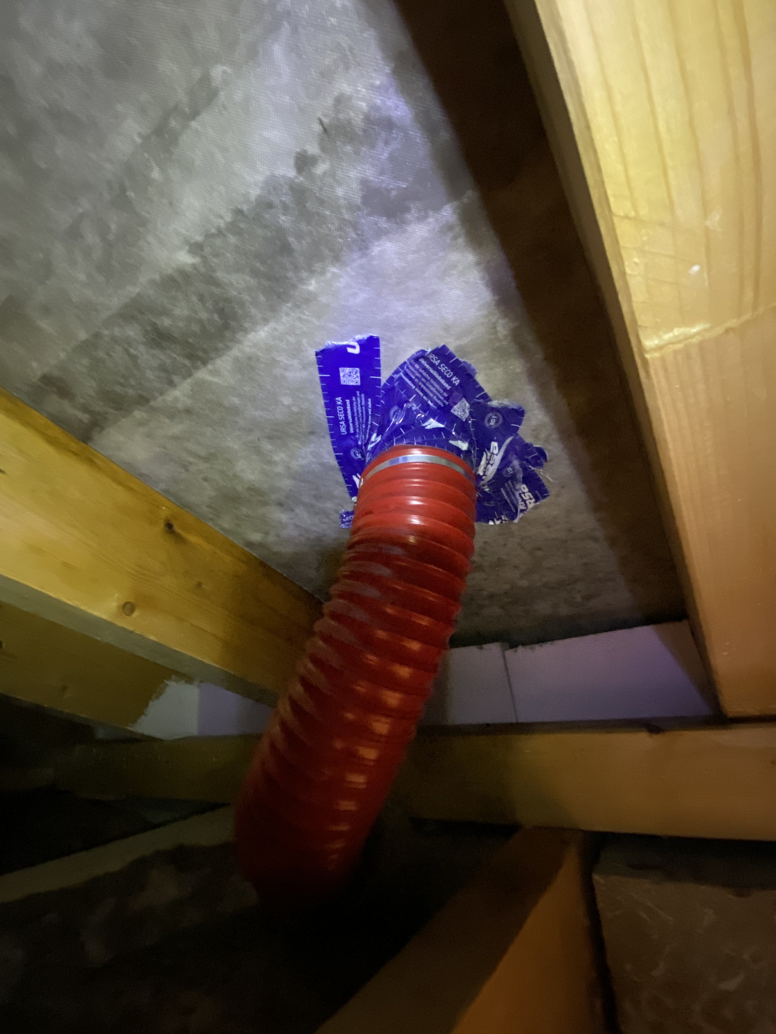

in unserem Neubau (Einzug November 2020) haben wir festgestellt, dass im Badezimmer die Decke in der Mitte feucht ist. Nun hat der Bauträger gestern jemanden vorbei geschickt der die Rigipsplatte an der Stelle entfernt hat. Das Wasser hatte sich unter der Folie gebildet und hat so die Rigipsplatte durchnässt. Leider habe ich keine Ahnung wie die Feuchtigkeit da hin gekommen ist.
Oberhalb der Folie war alles trocken. Kann die Feuchtigkeit beim duschen durch Deckenspots gelangen wenn es da eine minimale Lücke gibt oder wie kann das passieren?
Zweites Problem:
Nach dem öffnen der Decke ist aufgefallen, dass das Entlüftungsrohr nicht isoliert wurde und sich somit auch auf der Unterspannbahn im Kaltdach viel Feuchtigkeit in Form von Kondenswasser gebildet hat.
Der Trockenbauer will heute vorbeikommen und das Rohr isolieren und die Decke an der Stelle neu machen.
Jedoch sieht das immer noch alles sehr feucht aus. Er meinte das trocknet noch weg... kann man das so machen oder sollte man erstmal alles ein paar Tage durchtrocknen lassen?

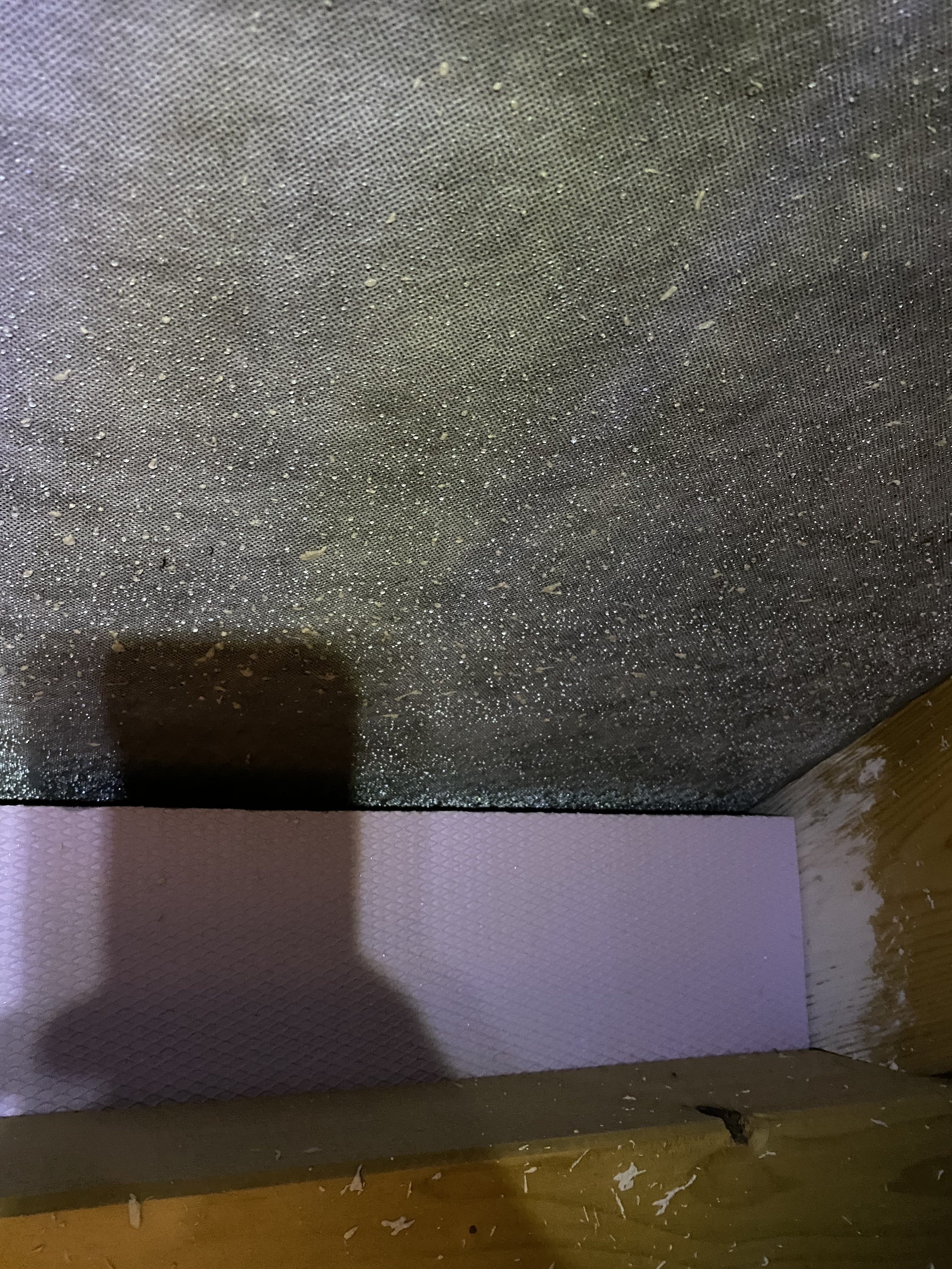

Update: Trockenbauer war da und hat das Rohr isoliert.

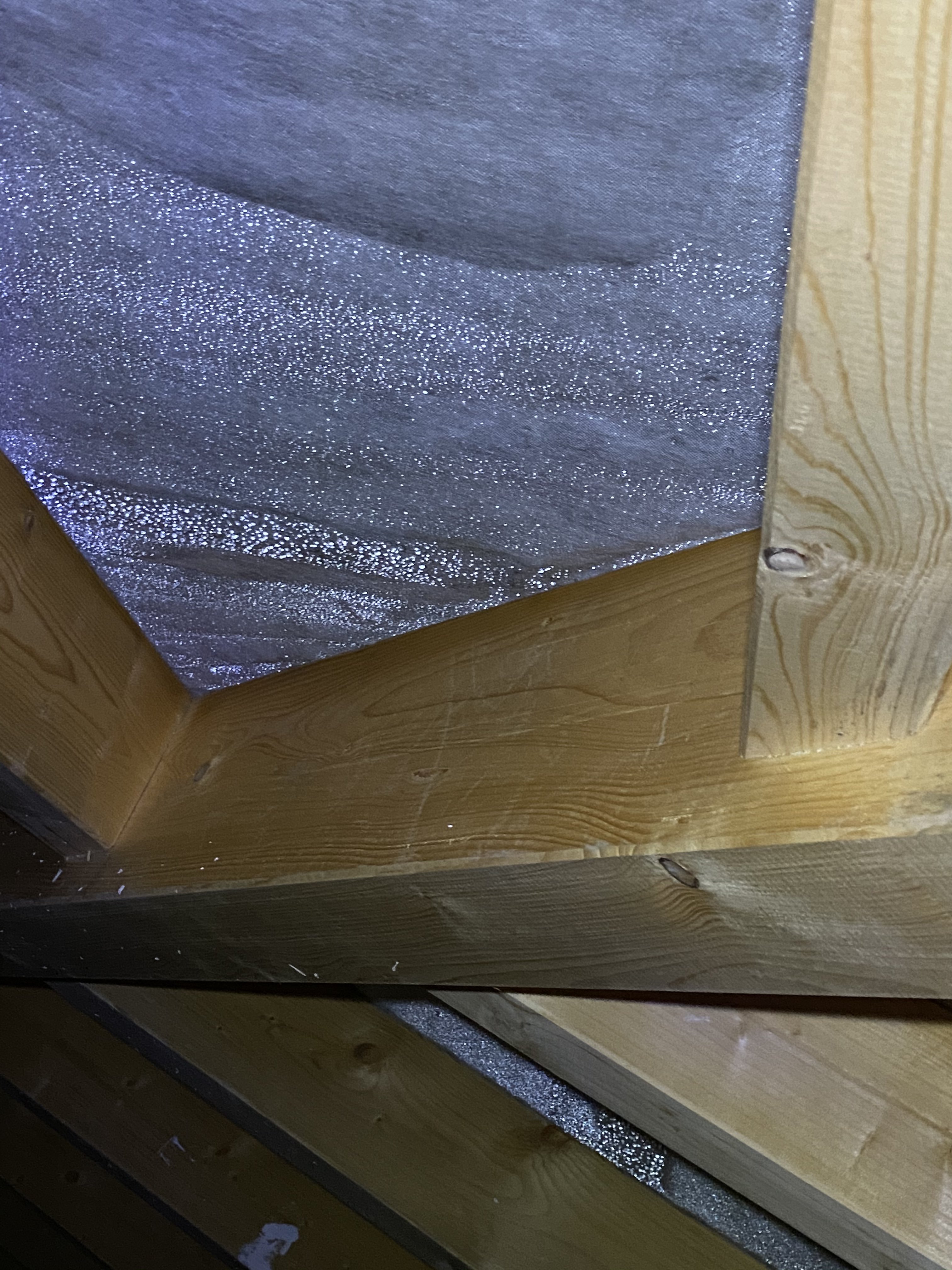

Da wir jetzt mal eine große Leiter hatten, konnte ich einen Blick auf den gesamten Dachboden werfen. Dabei ist aufgefallen dass die Unterspannbahn überall feucht ist bzw. Kondenswasser vorhanden ist. Ist das normal? Ich dachte so ein Kaltdach ist zwar kalt aber trocken. Der Trockenbauer meinte das ist normal, das hätten alle hier im Neubaugebiet so... glauben tu ich das nicht wirklich

Wenn dem kaltdach die Belüftung fehlt ist das normal, die sollte aber eben nicht fehlen.
Keine Kontrollierte-Wohnraumlüftung sondern einfach eine luftbewegung durch planmäßige Löcher.

Den Tipp mit dem Lüften würde ich an deiner Stelle gewissenhaft beherzigen, so ohne Kontrollierte-Wohnraumlüftung. D.h. auch wenn es -10 Grad hat die Bude mehrmals am Tag stosslüften, sonst wirst Du nicht lange schimmelfrei dort leben können.

Luftzug habe ich oben gespürt aber vielleicht nicht ausreichend
