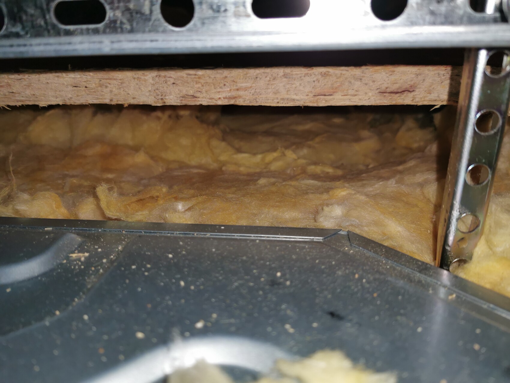

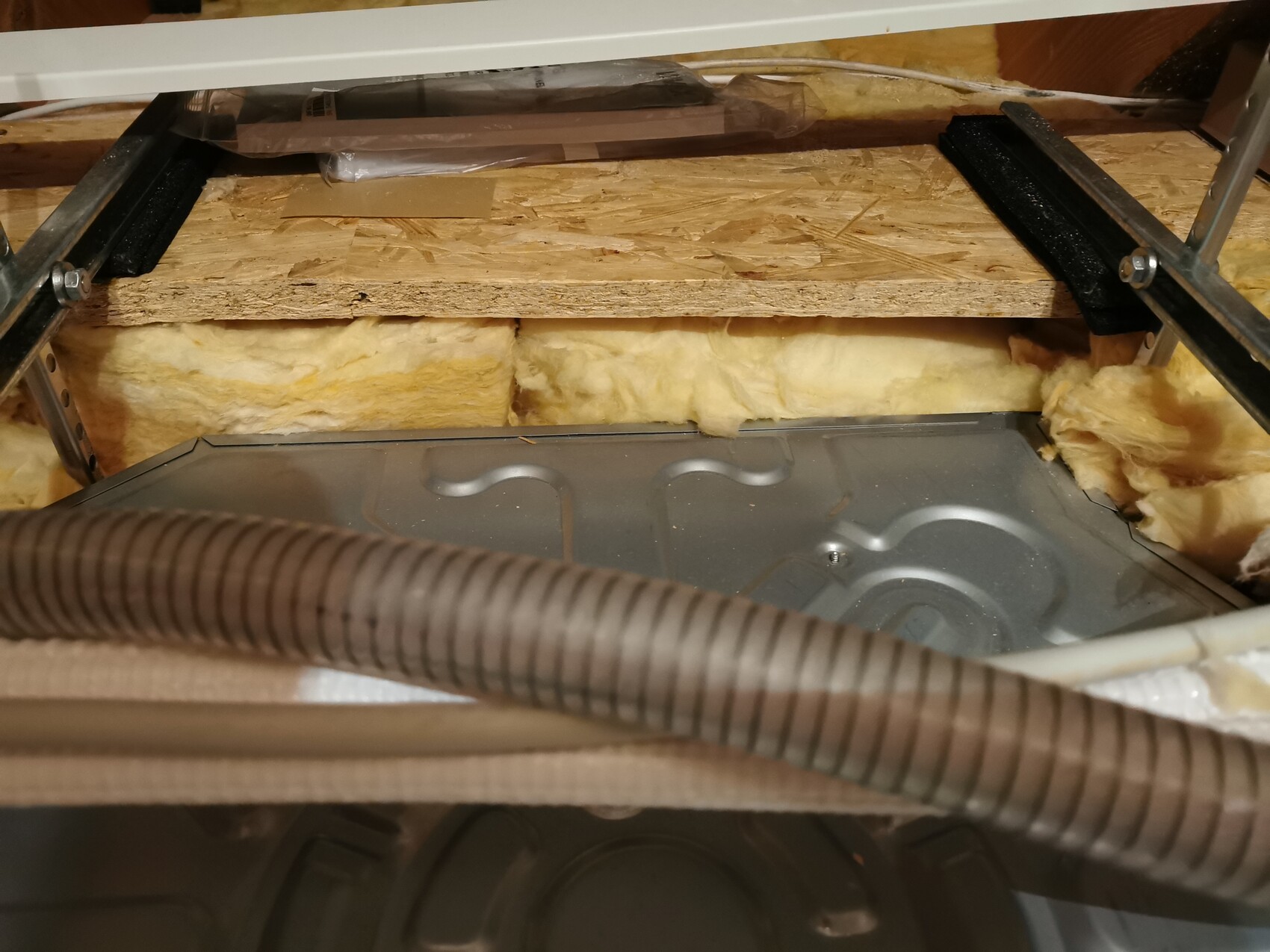

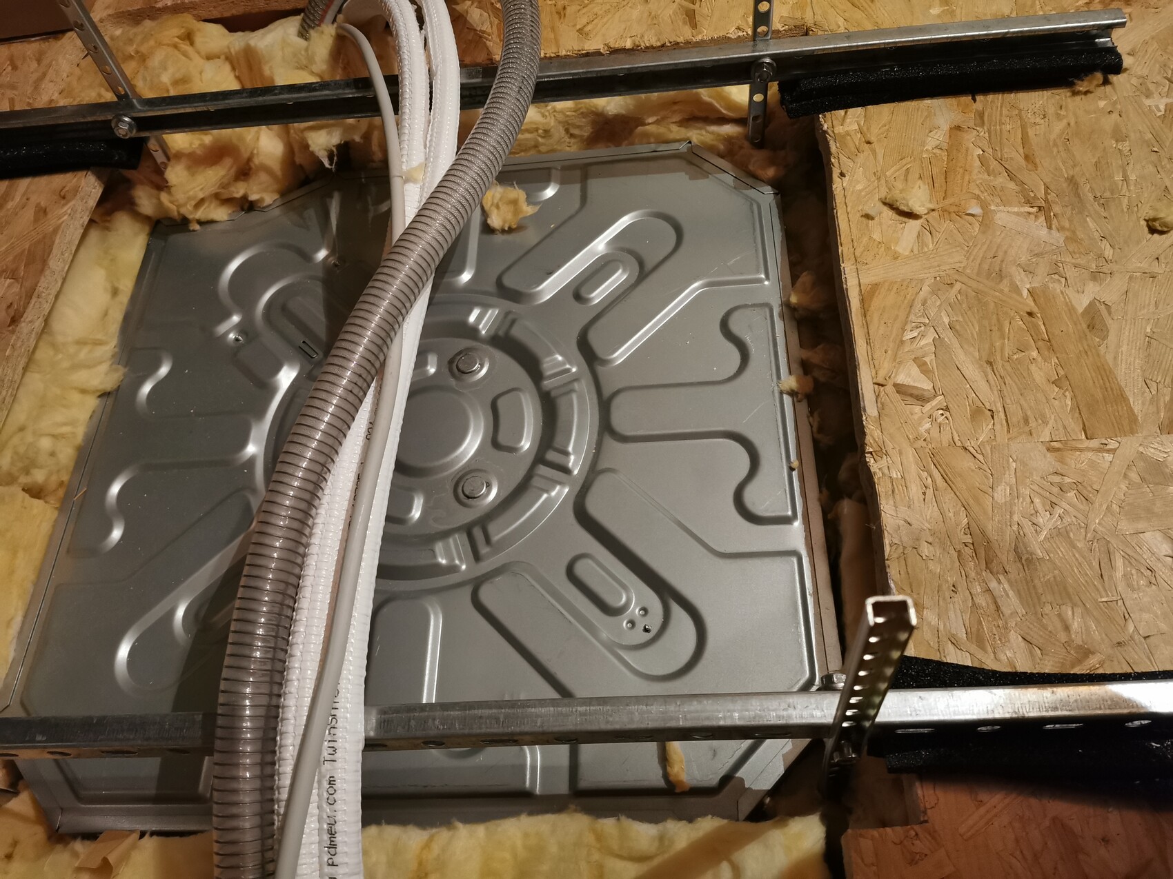

ich habe in Problem und zwar habe ich auf unserem Dachboden Feuchtigkeit an den OBS Platten nach Einbau einer Klimaanlage.

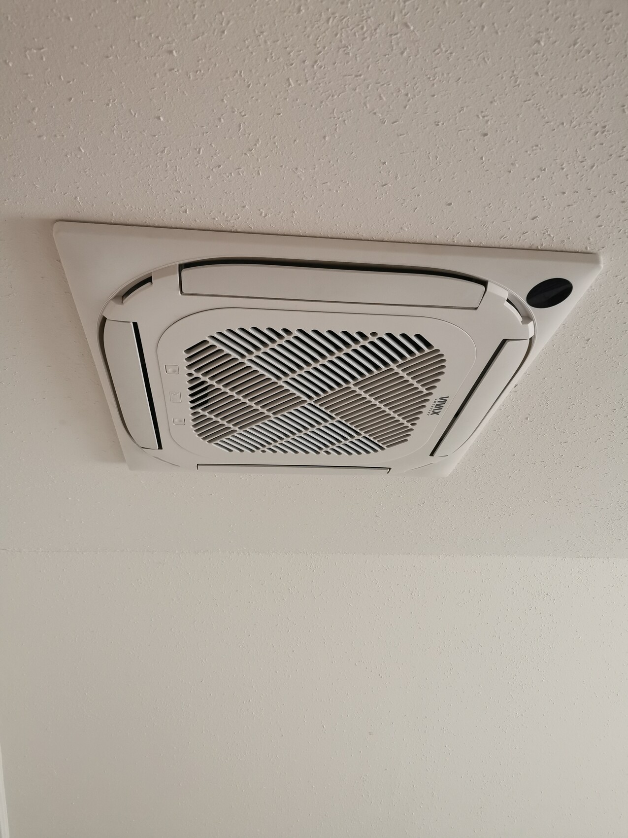

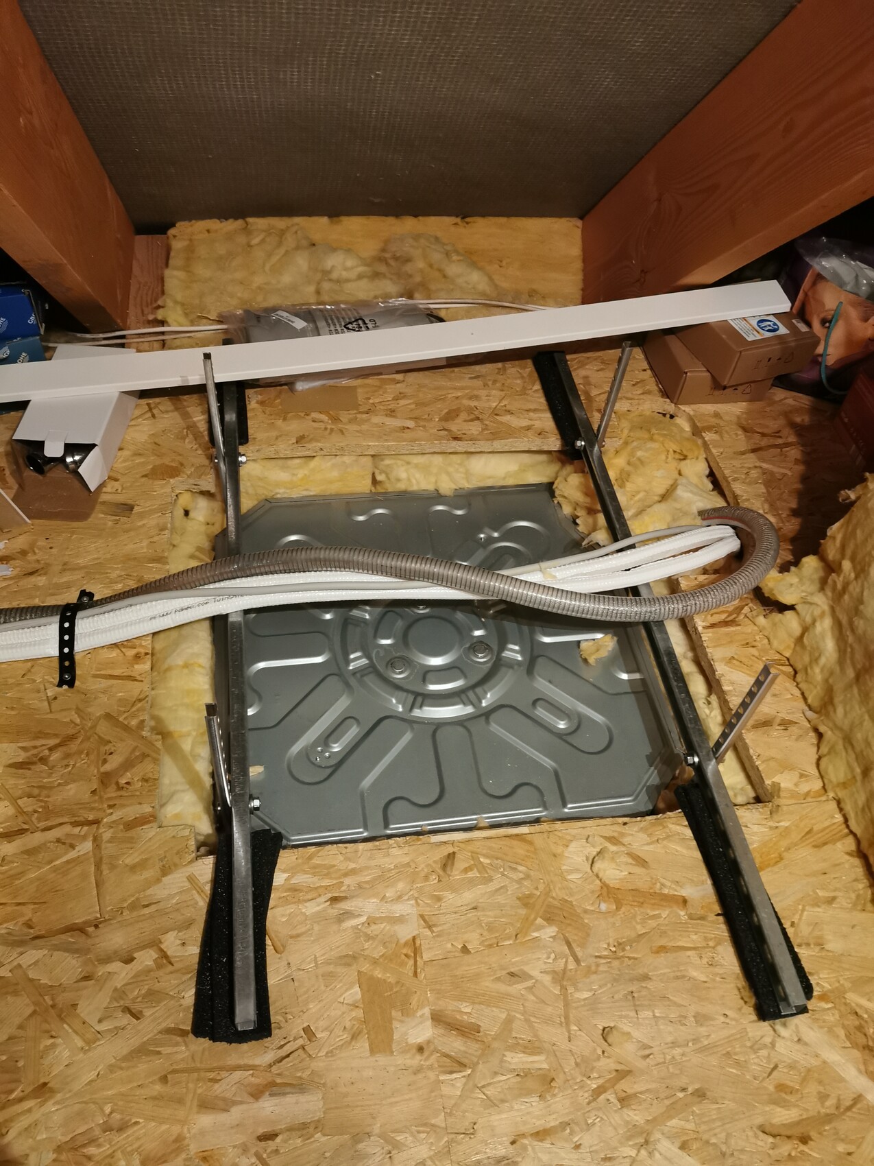

Wir haben zwei Dachkassetten genommen, da wir einen nicht ausgebauten Dachboden haben und somit hatte sich dieses für uns angeboten hat. Dachboden ist nur auf der Deckenseite isoliert.
Der Einbau verlief auch ohne Probleme. Ich habe nach dem Sommer das Kältegerät dann "dicht" gemacht. Vorab war es nur eingebaut und die Dampfsperre usw. waren nicht geschlossen.
Somit war mein Gedankengang, ich muss die Dampfsperre wieder schließen, damit im Winter nicht die Kalte Luft dazwischen zieht, die Frage ist ob das der Fehler war.
Was habe ich getan. Einiges seht ihr auf den Fotos:

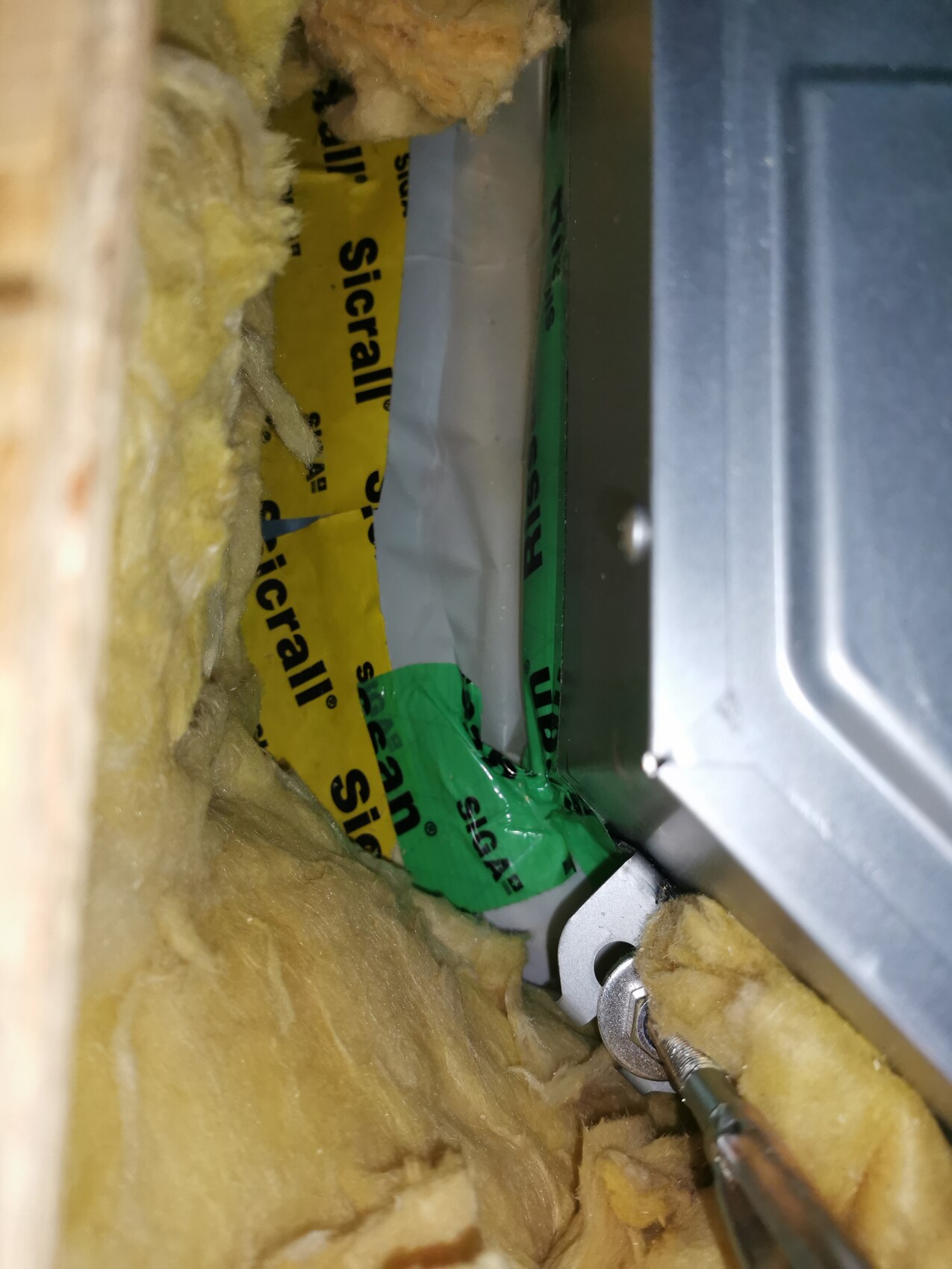

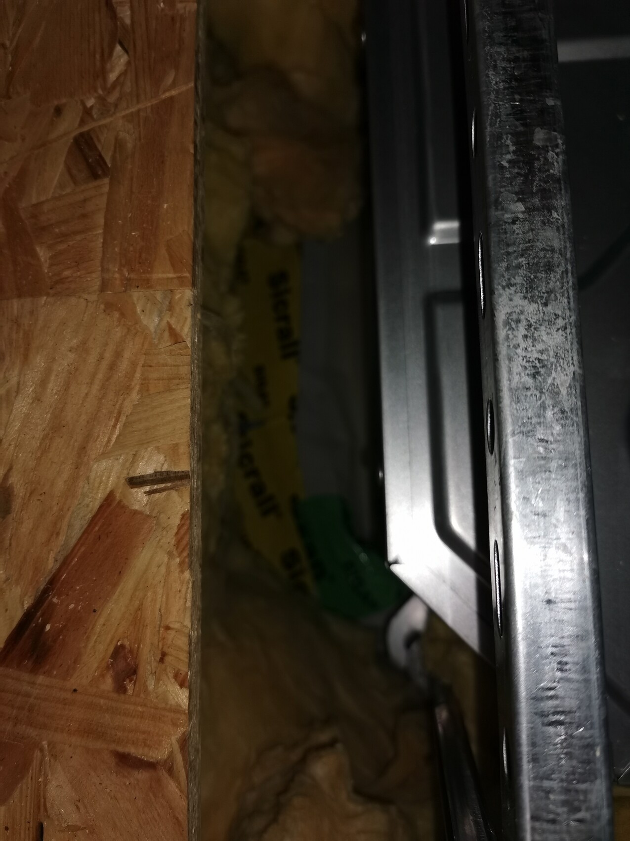

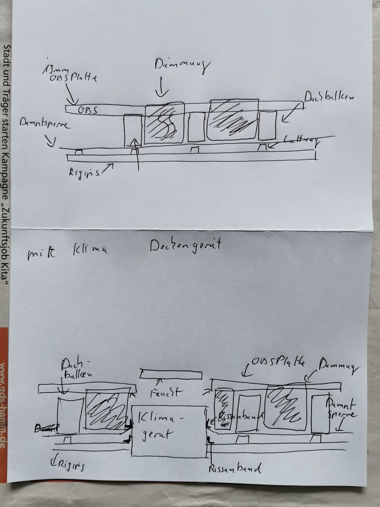

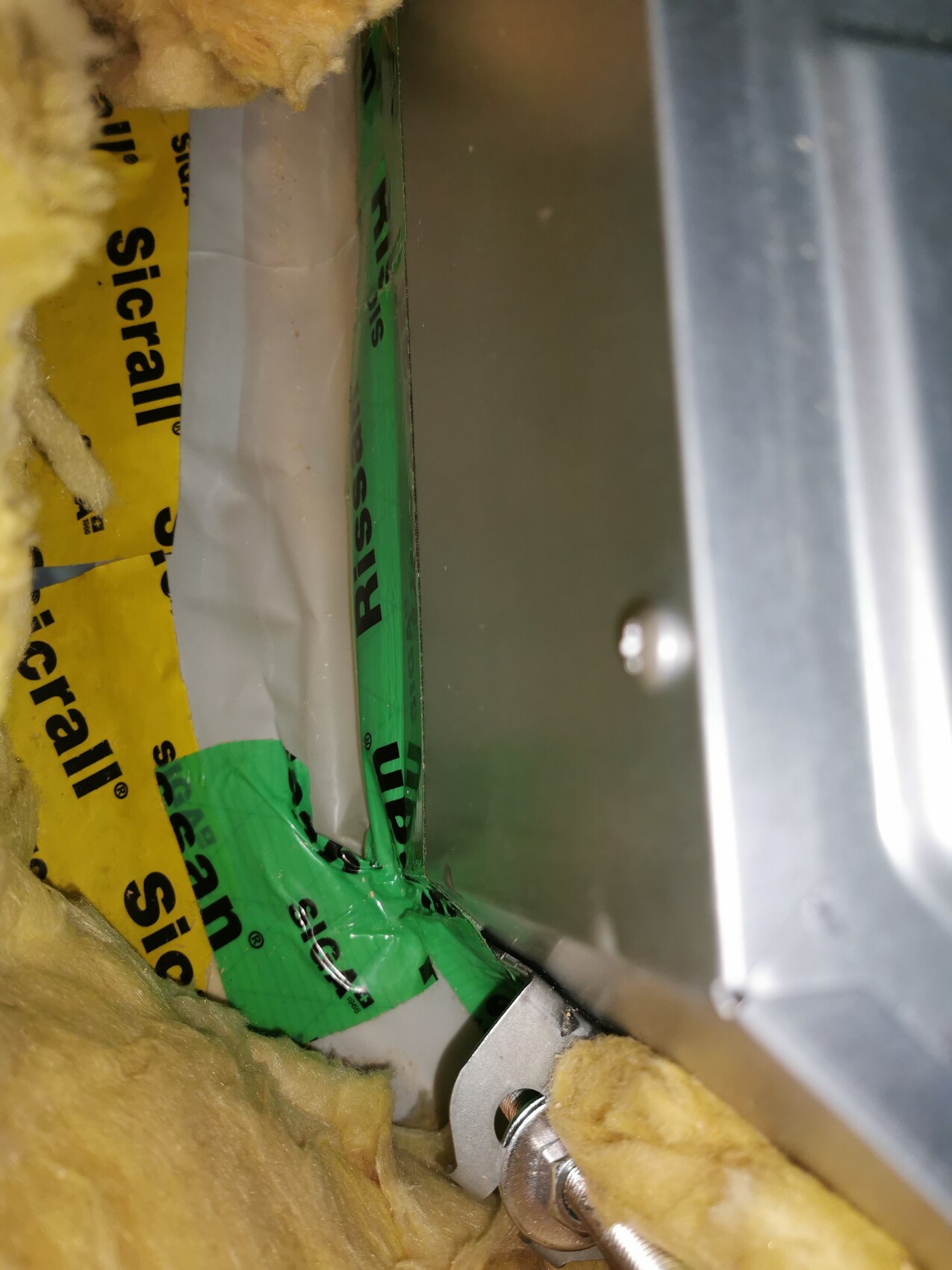

Ich habe vorab mit Rissanband, so gut ich ran gekommen bin, unten die Rigipsplatte mit dem Klimagerät "verklebt" Somit dachte ich mir, ich habe hier die erste Sperre gesetzt, da es vorher bündig Rigips gewesen ist. Dies sieht man leider nicht mehr auf den Bilder.
Dann habe ich die Dampfsperrbahn mir Rissanband soweit verlängert, das ich mit der anderen Seite an das Klimagerät komme. Diese Dampfsperrbahn habe ich dann auch mit Rissanband an das Klimagerät geklebt. Somit dachte ich, gut die Dampfsperrbahn sozusagen wieder dicht gemacht. Dazwischen ist das Gerät.
Danach habe ich rund um das Klimagerät Glaswolle als Dämmmaterial "gestopft" um wieder überall Dämmung zu haben.

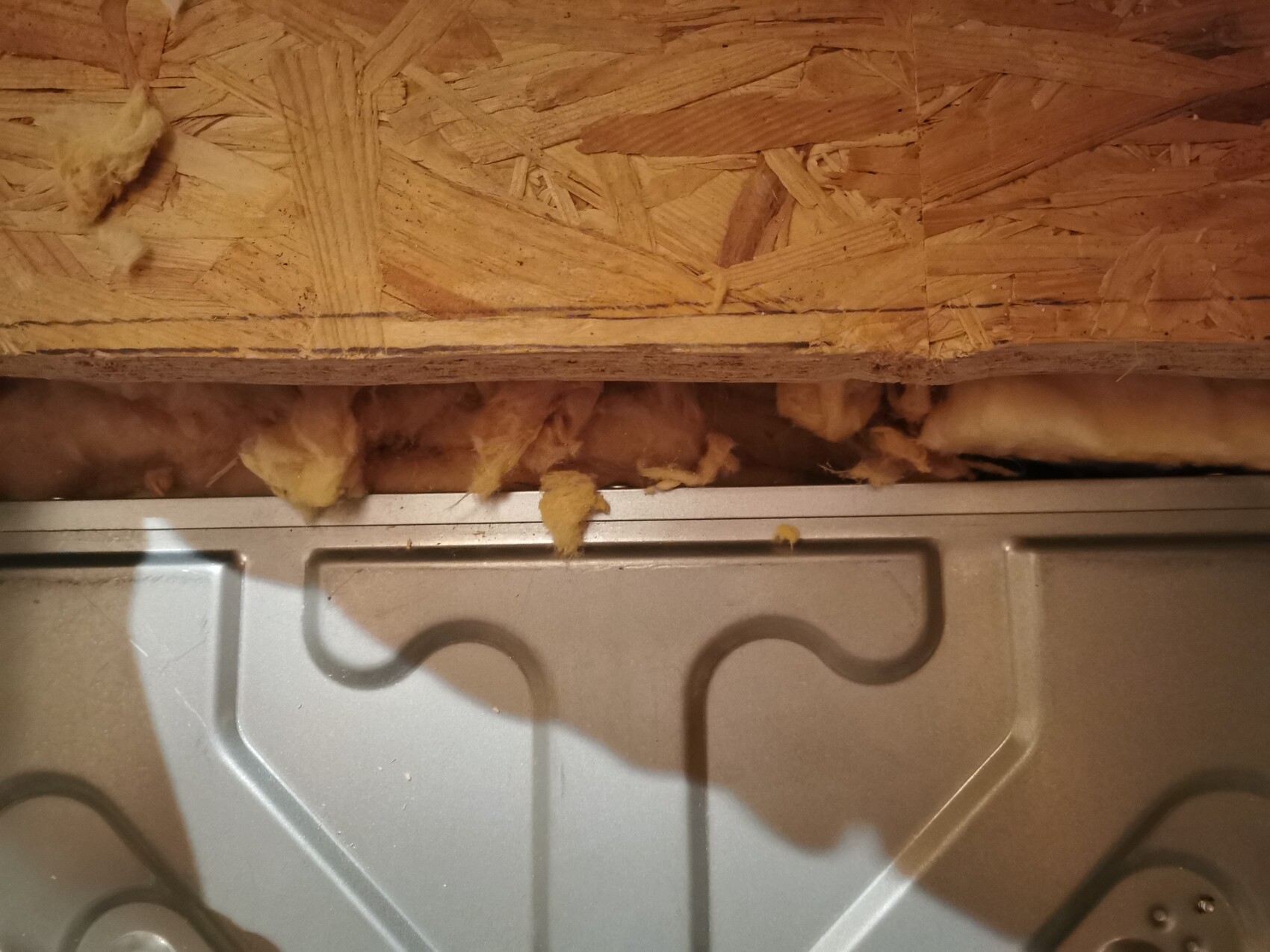

Nun bin ich nach einiger Zeit mal wieder auf dem Dachboden gewesen und habe gemerkt, das jetzt unter den OBS Platten Feuchtigkeit entsteht, noch nicht so das es tropft aber an einige Stellen sind Sie feuchter an anderen weniger. Die erste Schicht ist dort auch ein wenig weich.
Dann habe ich direkt unten an die Dampfsperre gefasst, dort scheint es trocken zu sein, auch zwischen Dampfsperre und Rigips scheint es trocken zu sein. Man sieht auf jeden Fall kein Wasser. Fühlen ist etwas schwieriger, da alles verklebt ist. Und ich nicht dazwischen fassen kann.
Dann habe ich von Innen mal die Abdeckung des Klimageräts entfernt und geschaut ob ich dort Feuchtigkeit sehe, im Moment noch nicht. Auch der Rigips fühlt sich nicht feucht an.
Habt Ihr eine Idee was ich falsch gemacht habe oder was ich besser machen muss?
Da es auf Dauer mit Sicherheit zu Schimmel führt und die Platten durchweichen bzw. die Balken feucht werden.
Oder sich sogar Wasser zwischen Dampfsperre und Rigips bildet.
Gruß
Sebastian

könntest du dir eine Kältebrücke eingebaut haben?.
Das Gerät wird mit dem Zimmer warm und liegt mit der Oberseite im Kaltdach.
Mit dem Tage-Nacht-Wechsel gibt es im Kaltdach verschiedene Temperaturen (zb. 15 und 0 Grad im Herbst), da entstehen Kondenswasser auf der Oberseite

Muss ja irgendwie. Ich habe vielleicht einen Gedankenfehler, aber selbst wenn die Klima nicht dicht ist und die Warme Luft weiter gibt, ist doch oben genug Platz um "raus zu gehen" Warum eher links daneben?
Ich habe auch mal unter die Glaswolle rechts und links gefasst, ja es ist wärmer, aber dort ist es noch nicht feucht. Dann habe ich an zwei stellen die Dampfsperre nochmal geöffnet und mit der Hand rumgefühlt. Zwischen Dampfsperre und Rigips ist dort noch keine Feuchtigkeit zu fühlen, was natürlich weiter weg ist kann ich nicht ertasten.
Die Frage ist ob ich auch auf Zimmerseite besser das Rissanband auf den Rigips und dann in die Klima geklebt hätte und nicht von außen auf den Rigips und dann die Klima. von Innen sehe ich besser ob es Lücken hat. Dann dürfte ja normal dort schon keine Feuchtigkeit durchziehen nach meinem Verständnis.
Nida35a
25.11.25 17:09
Da zieht keine Feuchtigkeit durch die Decke.
Ein Kaltdach ist von außen belüftet, die Feuchtigkeit schlägt sich aus der Luft nieder wenn Nachts die Temperatur sinkt
SebastianNRW
26.11.25 15:36
Es ist aber nur Bereich der Klima überall woanders sind die OBS Platten trocken. Somit muss wahrscheinlich warme feuchte Luft nach oben ziehen.
Um die Klimaanlage selber ist es nicht warm. Und wenn die Wärme durch die Klima geht, sollte sie dann nicht oben über die Klima unproblematisch entweichen können? Wie man sieht ist es oben offen.
