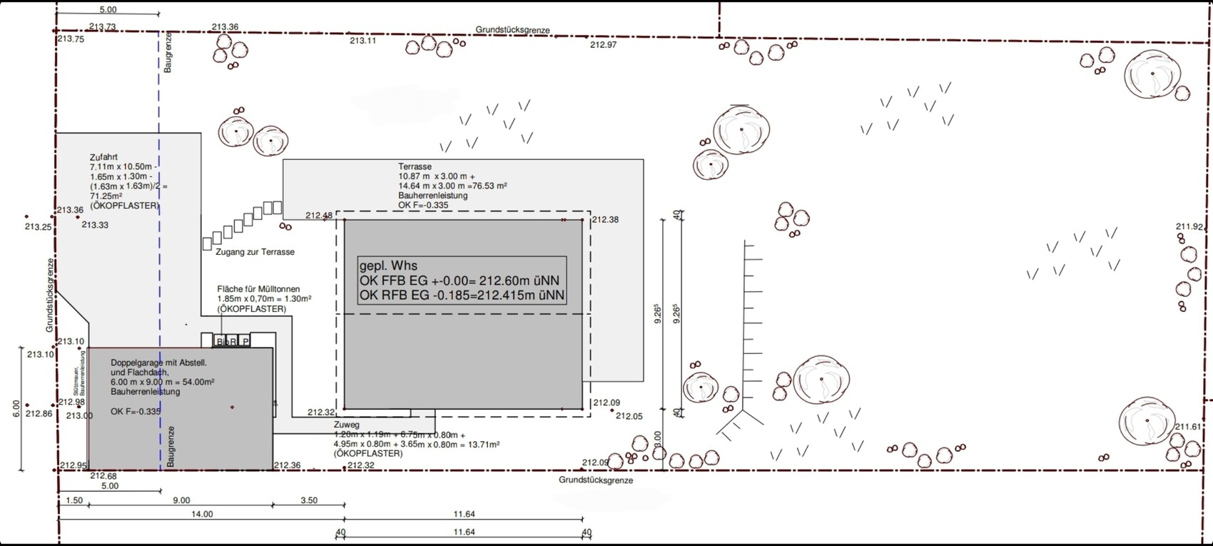

Dann nutze das Forum, und zeige die Eingabepläne. Jetzt kann man Dir noch wertvolle Anregungen geben.

Hallo und danke für die Antwort. Ich verstehe nicht ganz und bin neugierig: was haben denn die Eingabepläne mit meiner Garagenfrage gemein? Der Aufstellort des Hauses und der Garage stehen für uns bereits gedanklich fest. Aktuell stellt sich für uns nur noch die Frage, welchen Garagentyp/ Garagenanbieter wir bevorzugen sollen - gegeben, dass sich die Preisunterschiede anscheinend marginalisiert haben (oder hat jemand aktuelle, andere Erfahrungen gemacht?) und gegeben unsere "bescheidenen" Ansprüche.

Dann zeige sie mal und laß´ Dich überraschen.
Ist die Bilanz von Stahlgaragen wirklich so niederschmetternd, oder stellst Du es bewusst etwas übertrieben dar?
Anbei der Plan. Beste Grüße!
Lageplan des Grundstücks mit Gebäude, Terrasse, Zufahrt, Bepflanzung und Grenzlinien.
Vielleicht zeichnest du noch die geplante Innenaufteilung und Torposition der Garage maßstabsgetreu ein.
Ich bin mal skeptisch, wie ihr mit dem zweiten Auto bei der Pflasterfläche und den Mülltonnen reinkommt und bequem ein/aussteigen könnt. Das sieht mir recht knapp bemessen aus. Auf die Straße geht es Mitte-Links, oder?
