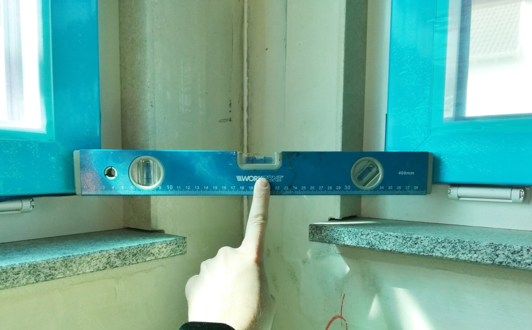

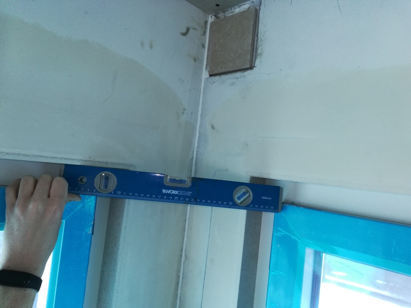

beim Aufmaß für die Küche ist uns aufgefallen, dass die Küchen-Fenster (über Eck) leider ca. 1,7 cm unterschiedlich hoch sind Siehe Fotos.
Das jetzt noch zu korrigieren (Endabnahme in ca. 4 Wochen) dürfte praktisch unmöglich sein. Bevor ich mit dem Bauleiter des GU spreche: Gibt es dafür irgendeine DIN-Norm, wie stark die Höhe voneinander abweichen darf? Ich wäre für das Gespräch gerne etwas vorbereitet
Vielen Dank vorab!
P.S. Wenn es nicht korrigiert werden kann, was wäre eine angemessene Forderung? Eigentlich würde es uns nicht arg stören, aber so sieht es mit der Küchen-Nischenverkleidung extrem unschön aus...

Wie bekommt man das denn hin? Sind das Betonfertigteile?
Markuss85
12.06.20 11:36
Richtig erkannt @Lumpi_LE
Das macht die Korrektur natürlich praktisch unmöglich. Ist das noch in der Norm, oder was wäre eine angemessene Forderung? Danke vorab!
Lumpi_LE
12.06.20 11:54
2 cm bei Betonfertigteilen sind normale Toleranzen, Norm findet man schnell über google.
Markuss85
12.06.20 12:27
Okay, Danke. Finde dazu zwar diverse DIN-Normen, aber leider nicht die Stelle mit den Toleranzen...
Aber wenn 2cm "normal" sind, dann kann ich mir ja sowieso jegliche Form der Kompensation abschminken
