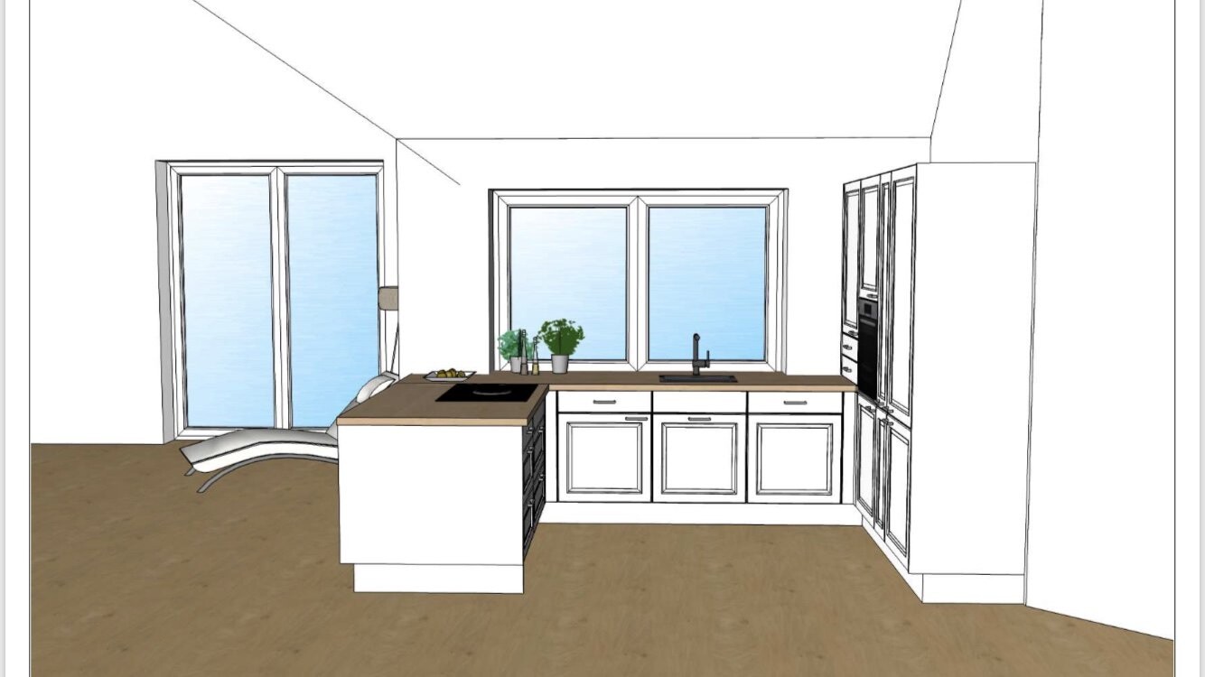

Hi, noch mal eine Frage zu der Fenstergröße.
Wir wollen auch 2 flügelige Fenster nun.
Welche Größe ist gut?
Sagt hier jemand mein 2 flügliges Fenster ist
Küchenraum mit Insel, Kochfeld, Spüle und Backofen; Fenster über der Arbeitsplatte.
im Nachhinein zu groß ?
Wir planen eher große 2 flügelige Fenster, und wissen nicht ob es nicht zu groß wirkt.
Anbei unsere geplanten Fenster als Beispiel
( Fenster ist nicht Mittag wird noch angepasst Wasserhahn Problem wird auch noch gelöst geht jetzt erst mal um die Fenstergröße im Verhältnis zum Raum )
