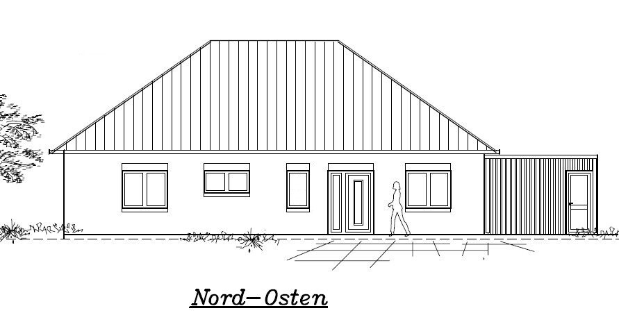

ich würde das Fenster (Gäste-WC) neben der Haustür nicht so klein und quadratisch machen, sondern einfach auf die Brüstungshöhe der anderen großen Fenster. So ein Fenster soll ja schließlich auch den Zweck erfüllen, dass es hell im Zimmer wird. Unser Gäste-WC Fenster ist 1m x 1,38m und es ist schön hell.

das finde auch nicht schlecht,
Linienzeichnung eines eingeschossigen Hauses mit Satteldach, Nordostansicht
ich werde einer von zwei letzte Ansichten auswählen, eine Nacht drüber schlafen
vielen Dank an alle
Reza

Das gefällt mir persönlich besser als die Front mit dem kleinen Fenster, so kommt auch das längliche Fenster besser zur Geltung.
LG
Sabine

21.04.18 13:49
Du meinst das Badfenster, das dann schöner von seinen Nachbarn eingerahmt ist ? - ja, so kann man es auch sehen. Ich würde jedenfalls sagen: Stempel darauf auf die letzte Version. Die paßt.

Ich würde wohl eher große, ungeteilte Fenster nehmen, sofern eine Unterteilung aufgrund der Größe nicht zwingend sein muss (sowas bietet sich dann z. B. bei den bodentiefen Fenstern zur Terrasse an, die man als Doppelflügel o. ä. ausführt).
