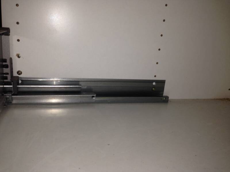

IKEA-Experte09.02.14 22:37
Du musst das Bild in deine Galerie hochladen. Danach wird mit dem Bild ein Link angezeigt, den du kopieren und hier einfügen musst.
IKEA-Experte09.02.14 22:55
Da musst du die Korpusschienen austauschen, es sei denn du machst gerne kreative Metallarbeiten mit sägen, feilen, bohren...
IKEA-Experte09.02.14 23:35
Nein, erst ab 2006 wurden die Schienen verlängert um die Dämpfer montieren zu können. Du müsstest dir quasi die Verlängerung basteln und am Schrank verschrauben, damit du die Dämpfer aufstecken könntest.
Nordkäppchen10.02.14 10:33
Hi
Ich noch mal.... könnte man meine neuen Schienen mit Dämpfer gegen diese älteren ohne Dämpfer tauschen?
Wie gesagt ich habe mir ja erst kürzlich den 30er Schrank mit den 3 Auszügen zugelegt und mit diesen Dämpfern ergänzt.
Falls es diese Schienen bei Ikea nicht separat gäbe könnten wir tauschen.
@ IKEA-Experte : Was meinst Du, ginge das?
LG
Nordkäppchen
IKEA-Experte10.02.14 10:36
Nein Nordkäppchen, das geht nicht. Es sind zwei vollkommen verschiedene Systeme. (Blum Tandembox plus <--> Hettich quattro)
