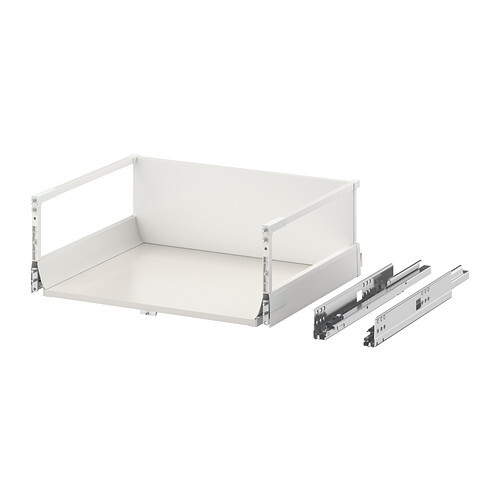

Ich meine diese Schublade
Weiße, offene Schubladenbox mit Seitenwänden; daneben drei Metall-Auszugsschienen.
Foto habe ich keine gemacht. Ich werde für den Spülschrank eine 80er Front verwenden, weil das optisch besser zum Rest der Küche passt.
Ich weiss, man sieht dann das Spülbecken, wenn die Schublade auf ist, aber einen Tod muss ich sterben .

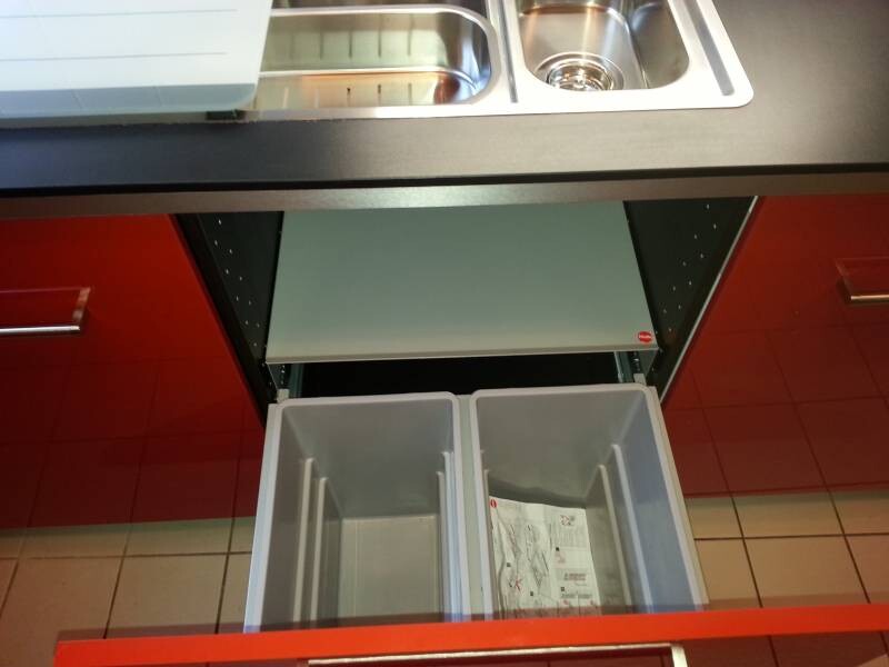

das hier:
hailo-einbautechnik.de/de/einbauvarianten/slide.HTML?p=1314_hailo-cs-slide-60260
(40cm hohe Schublade geht)

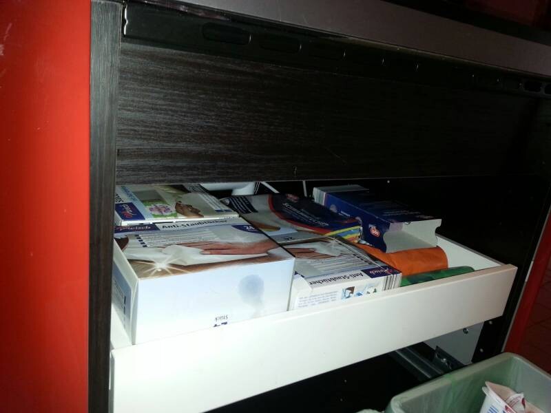

habe ich direkt unter der spüle eingebaut als 80cm hohe schubladentür. ne 37cm tiefe putzmittelschublade hat auch noch drüber gepasst bevor der spülenablauf kam.
Küche: Spüle oben, eine herausziehbare Schublade mit zwei grauen Müllbehältern.
Offene Schublade mit Medikamentenboxen und Blisterverpackungen
beim eckschrank musst du dir natürlich ne Konstruktion basteln an der die zweite seitliche schiene befestigt wird. schau mal in Ikea-Experte`s Galerie, er hat da sowas gebaut...
Gruß robi

Ja, genau das ist es! Genau so was will ich machen, nur eben in den Eckunterschrank und mir ist klar, dass ich da auf der einen Seite eine Befestigungsmöglichkeit für eine Schiene schaffen muss.
Ich denke, so ein Euro-Cargo-S mit eigenem Auszug wird besser sein, als einer, der in eine Maximera-Schublade "hineingesteckt" wird, oder?!
robi_aus_ffm
26.08.16 12:59
das ist , wie mit vielen anderen dingen, Geschmackssache...
mich hat unter anderem auch die größere Kapazität (60 Liter beutel passen super) der hailo Eimer beeinflusst. auch bei den ikea-eimern, kannst du ja die Deckel weglassen und nen regalboden drüber bauen...
du musst halt darauf achten wie viel Platz du hinter den eimern für siphon, wasseranschluss wasserabfluss etc. benötigst.
