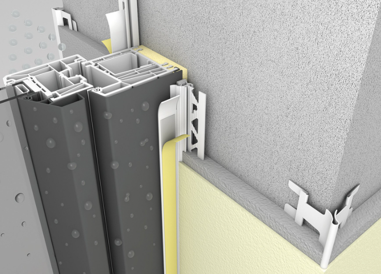

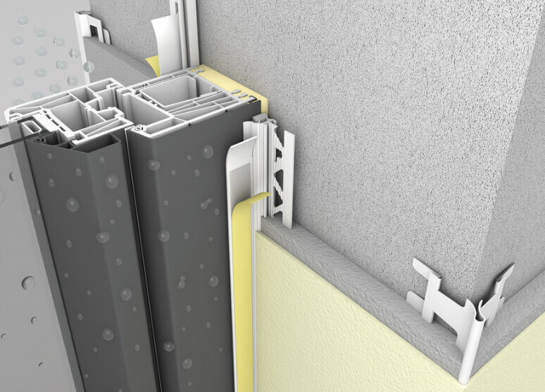

Das ist ein ganz normales Vorgehen, selbst beim Neubau wird überdämmt. Anbei das erste Bild, was nach zwei Sekunden Suche bei Google kommt. Innen und außen wird die Laibung gedämmt bzw. der Rahmen überdämmt (oder halt die Führungsschiene vom Rollladen). Die neue Fensterbank passt sich dem an.
Querschnitt einer Außenwand mit Daemmung, Wandaufbau und Bauteilen.

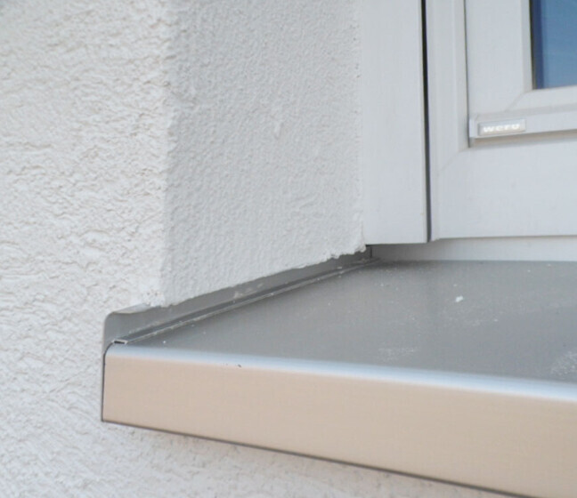

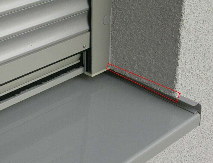

Und in echt sieht es dann außen so aus (wie auch bei mir zuhause):
Nahaufnahme einer grauen Metall-Dachkante mit Montageblech über Ziegelwand.
Außenrolladenkasten links, Wand rechts; schmaler Dichtungsstreifen am unteren Rand der Fuge.
Für die Laibung gibt es sogar extra Laibungsplatten. Im Normalfall sind es zwei bis drei cm Dämmung. Das reicht auch völlig aus. Stand der Technik.

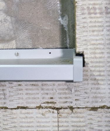

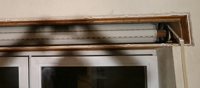

Sag ich ja... Fenster sind etwa 1,5cm je Seite kleiner als die Altbaufenster. Nach vorne setzen wäre mit grossem Aufwand verbunden gewesen, da sie außen am Mauerwerk sitzen und dann noch der Klinker kommt, der auch vor den Rollladenkasten sitzt. Wie auf dem Bild. Sturz über dem Rollladenkasten, Klinker außen vor dem Rollladenkasten. Neue Fenster dann mit Aufsatzrollladen bestellt, identisch zum Altbestand eingebaut und wie o.g. gedämmt.
