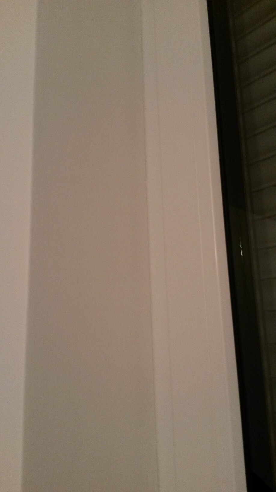

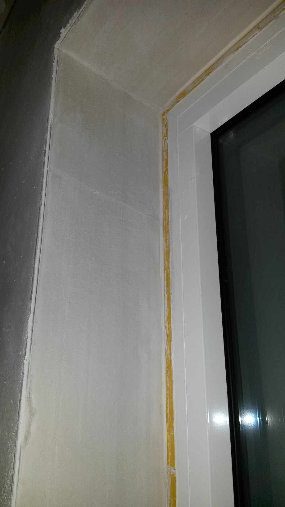

Bei einem Neubau gehört in die Ecken zwischen dem Fensterrahmen und der Laibung, eine APU Leiste und kein Acryl.
Die APU Leiste wird mit Hilfe eines Schaumklebebandes (ca. 3mm hoch) am Fensterrahmen parallel zur Eckschutzschiene verklebt.
Das Gewebe der APU Leiste wird in die Laibung eingeputzt.
Die Abzugskante nach dem Abkleben, bzw. Verputzen wird abgebrochen.
Das Gewebe verhindert Rissbildung an der Laibung.
Schaumklebeband gleicht die 3D Bewegungen des Fensterrahmens aus.
Für die Eingangstür gilt das Gleiche.
Im Anhang zwei Beispielbilder. 1x noch nicht fertig und 1x fertig.
Fensterrahmen aus weißem Kunststoff mit gelber Dichtmasse an der Wandkante, Baubereich
Weisser Innen-Tuerrahmen neben Fensterrahmen im Innenraum
