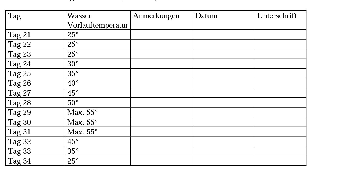

SaniererNRW12314.10.22 17:35joschua_85 schrieb:
Mal von dem "Spezialprogramm" abgesehen, woran kann es noch liegen?Nur an dem Spezialprogramm. So ungefähr sieht das Normalprogramm aus (3-4 Wochen nach Estrichlegung). Da bist Du weit weg von Temperaturen, aber insbesondere auch von der Zeit her. Noch keine Wärmepumpe drin, die Ihr einfach mal auf 35 Grad durchlaufen lassen könntet? Einfach noch 1-2 Wochen.
joschua_8514.10.22 17:42Ne ist ne Solepumpe und der Heizungsbauer erzählt mir immer die gleiche Story von vereißten Kollektoren, Erdreich ist dann für Winter "tot" usw. Er will/würde es nur mit dem Hotboy fahren. Mal abgesehen davon, dass er überhaupt Zeit zum stellen findet...
Zählt bei deinem Auszug des Heizprogramms schon die "Liegedauer" oder warum geht das bei Tag21 los?
Wie gesagt, auch ich werden keine 55 Grad in den Estrich fahren! Dann bleibt wohl nur warten übrig?
SaniererNRW12314.10.22 18:19joschua_85 schrieb:
Ne ist ne SolepumpeDann besser nicht über die Wärmepumpe aufheizen - 30 Grad sollten aber wie im Winter machbar sein.joschua_85 schrieb:
Zählt bei deinem Auszug des Heizprogramms schon die "Liegedauer" oder warum geht das bei Tag21 los?Jep - mindestens drei Wochen warten. Somit Tag 21 als StartJ
