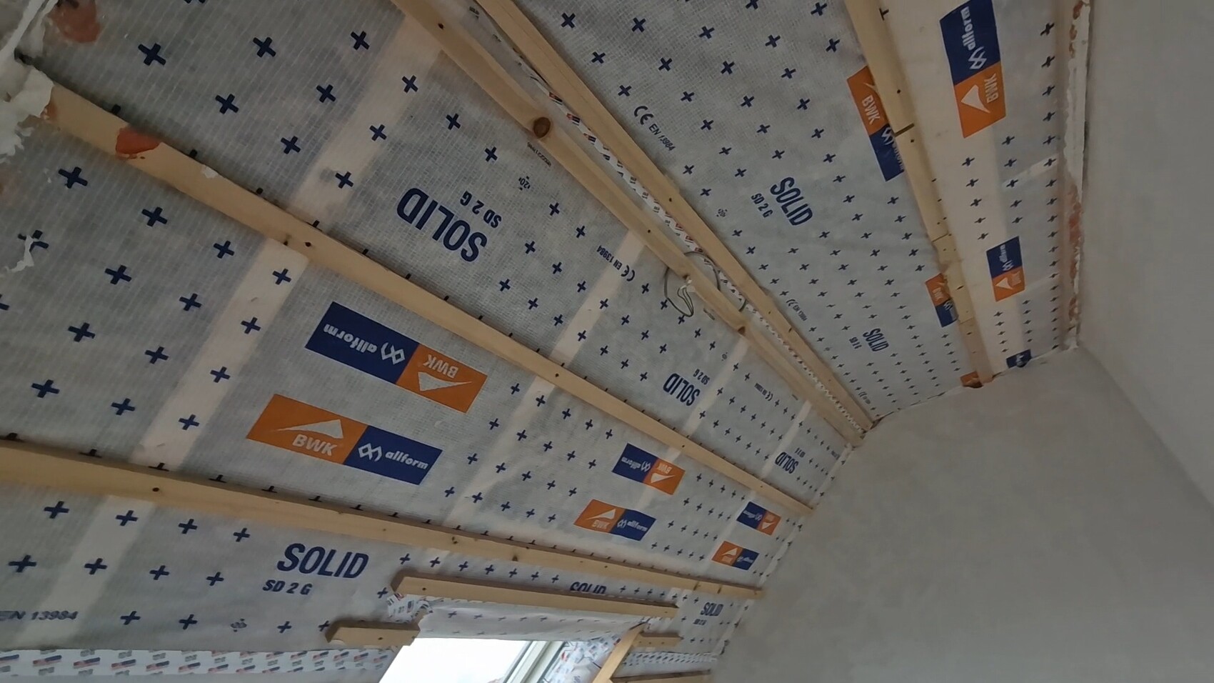

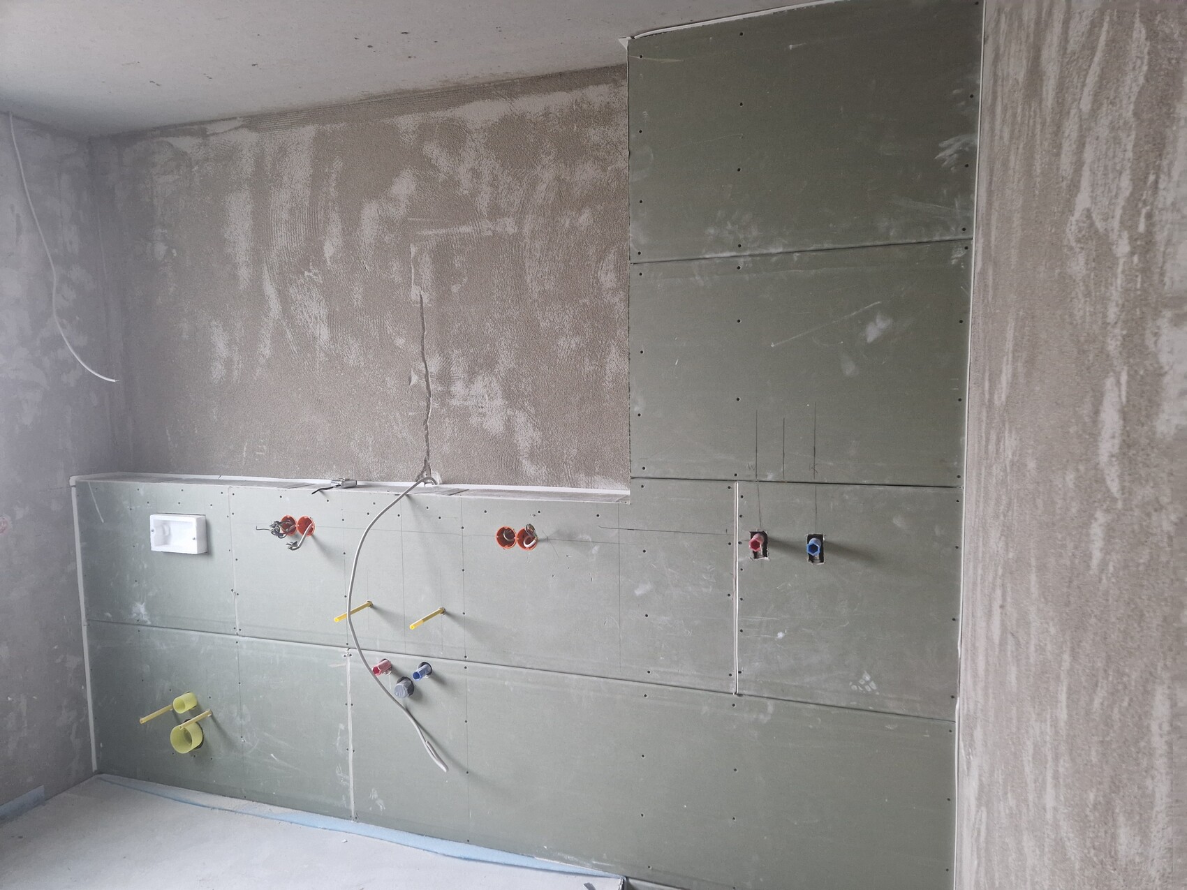

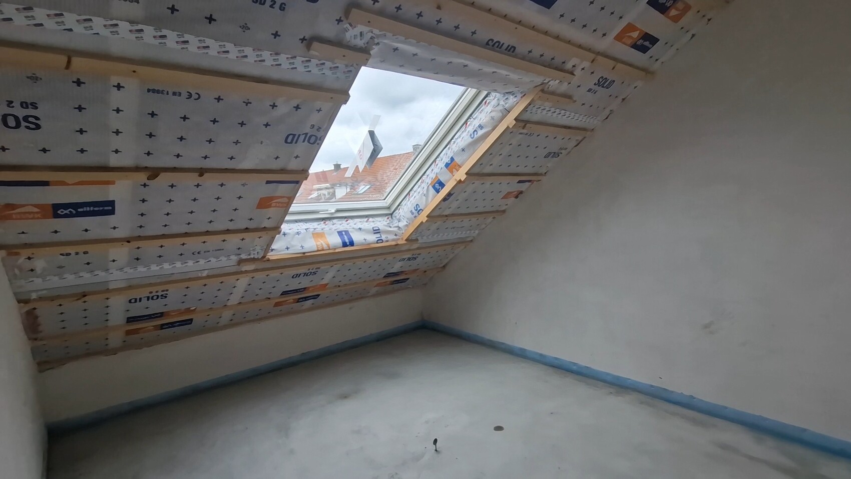

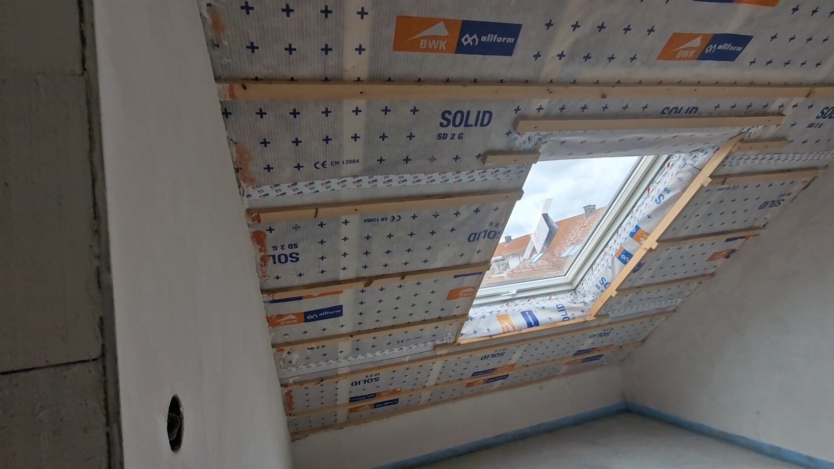

Tut mir leid vielleicht drücke ich mich zu kompliziert aus. Hier mal die Wände und Decke vom.Dachboden zB. und dann noch im.Bad die Wand hinter dem WC und Qaschbevken nur um die Abflüsse zu verstecken.
Dachgeschoss mit schräger Dämmung: Dachfenster, Holzbalken und gedämmte Dachflächen.
Dachgeschossraum mit Dachfenster, sichtbarer Dämmung und unfertigen Wänden.
Dämmung an Decke mit Holzlatten und Baufolie im Rohbauzustand.
Bauherrin12326.07.23 22:52
xMisterDx schrieb:
Auch im Bad solltest du nicht unterschätzen, welches Gewicht eine Trockenbauwand in den Estrich ableiten würde, wenn da ein Waschbecken und ein Unterschrank dranhängt. Plus das Gewicht der Fliesen, die da noch draufgeklebt werden. Denn auch die Dämmung unter dem Estrich hält nicht unendlich viel Gewicht aus.
Okay und was heisst das jetzt? Daa ist Blödsinn ist das die am Mittwoch, also 2 Wochen navh dem Estrich die Wände machen, und zu warten haben? Bei den Nachbarn zB. ist im Bad die Wand schon fertig. An Gewichten habe ich ehrlich gesagt gar nicht gedacht.
Rohbau eines Badezimmers: grüne Trockenbauplatten, freiliegende Wasseranschlüsse und Kabel.
sysrun8026.07.23 23:04
Locker bleiben ;-) Ihr bringt da keine Hebebühne für PKW an. Manchmal übertreibt man hier gerne um die eigenen Aussagen zu unterstreichen und malt den Teufel an die Wand 😉
