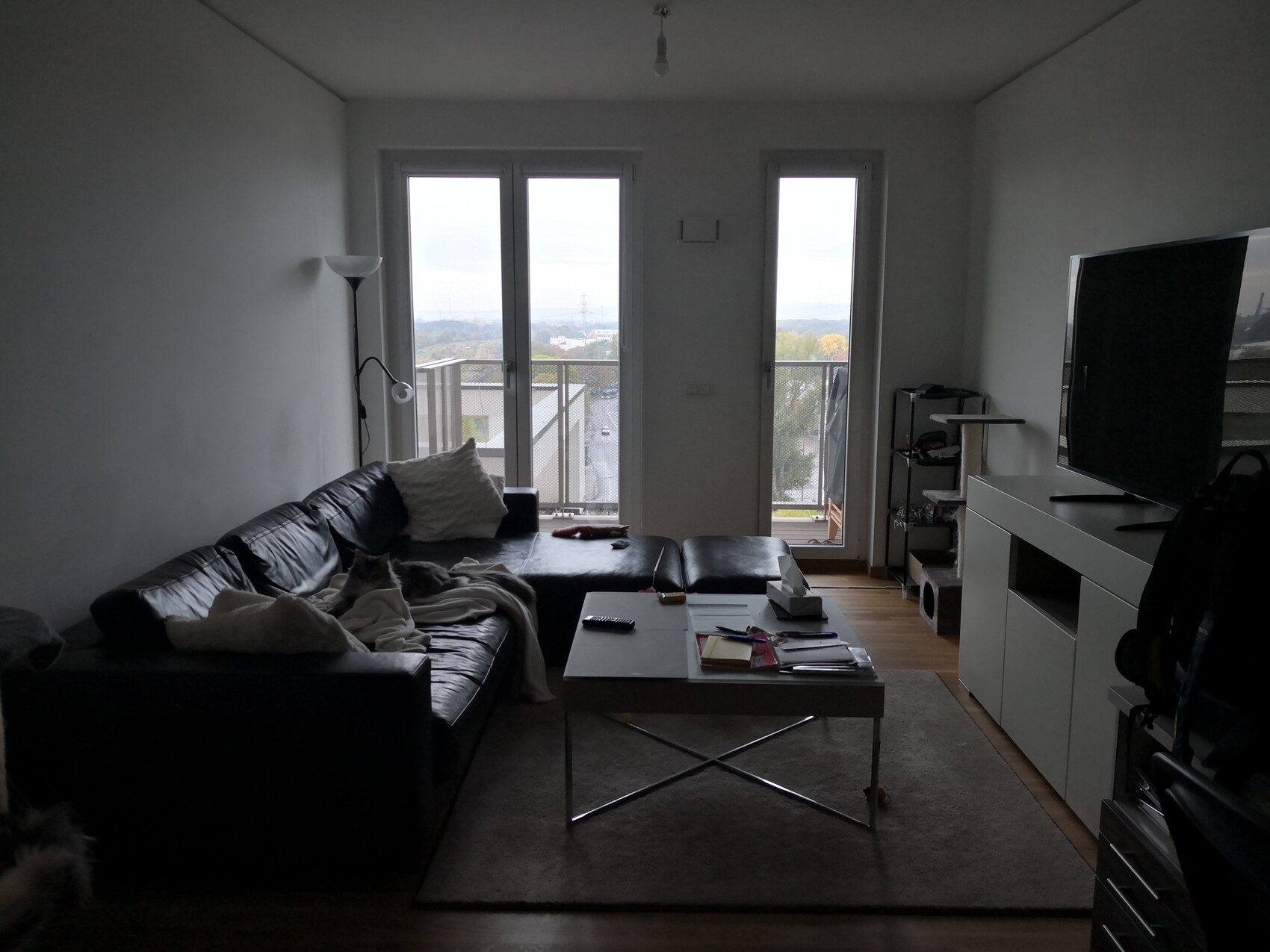

Unser momentanes Wohnzimmer hat eine Breite von ca 335cm, also ähnlich wie im Grundriss. Zum auf dem sofa sitzen und Fernsehen völlig ausreichend. Falls das interessiert, kann ich auch mal ein Foto machen.
Plant man sein Sportprogramm vorm TV oder sollen da noch die Kinder spielen, ist es allerdings zu eng.
Was mir nicht so gut gefällt: dass man mit dem Rücken zum Fenster sitzt. Aber das funktioniert ja bei den meisten Grundrissen leider nicht anders.

Hallo Pinky, mich würde ein Photo interessieren, da wir bei ca. 3,5 m liegen werden. Wäre cool wenn du was einstellen könntest. Danke. @Pinky0301

Das ist nur unsere Übergangswohnung, deshalb nur provisorisch eingerichtet.

ok danke, denke das ist zwar nicht extrem viel Platz aber scheint ausreichend bezüglich Fernsehen und chillen. @Pinky0301

das würde mir (2-Personen-Haushalt) reichen, wenn ich den Tisch wegschieben kann.
Aber das gilt für eine Wohnung und wäre ein Grund, endlich ein breiteres Wohnzimmer in meinem Haus zu verwirklichen, wo man eben nichts verschieben muss. (Wir haben jetzt 5 Meter, genau wegen Yoga, Pilates und Wii... )

Ansonsten finde ich auch wie viele andere hier schon gesagt haben die WZ Breite zu gering. Wir haben 4,3 und es ist grad so ausreichend, damit es nicht nur wie ein Ort zum Fernsehen aussieht. So ist doch noch genügend Raum zwischen Sofa und TV um herumzulaufen, dass die Kinder davor spielen könnten etc. In unserer Wohnung hatten wir damals 3,4m und es war schon sehr gequetscht. Würde ich nicht nochmal haben wollen, besonders nicht bei einem Neubau. Ich denke es gibt vielleicht Möglichkeiten den 1m durch eine Grundrissänderung herauszuholen?
