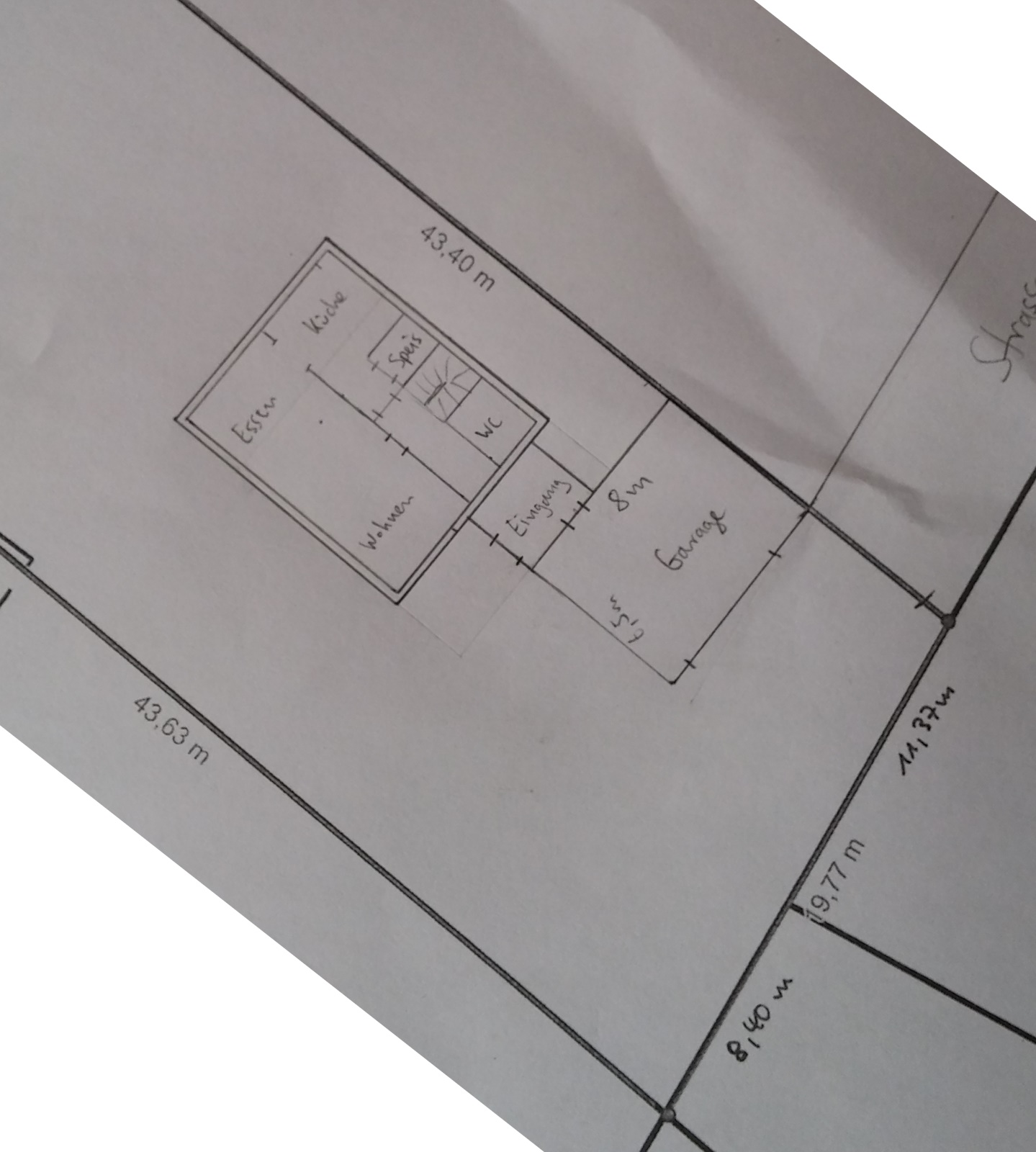

Einige Ideen und Tipps haben wir aufgenommen und sind mittlerweile beim 3. Entwurf. In zwei Wochen haben wir einen weiteren Termin.
Falls die Bauvoranfrage nichts wird und wir die 6m Abstand zum Ostgrundstück einhalten müssen, habe ich mir noch die folgende Variante einfallen lassen.
Grundrissplan eines Hauses mit Küche, Wohnzimmer, Essbereich, Flur und Bad
Die Räume und das Haus sind unverändert, lediglich der Eingang und die Garage werden anders platziert. Was sagt ihr? Würde dann sogar noch ein Ostfenster im Wohnzimmer dabei rausspringen.
