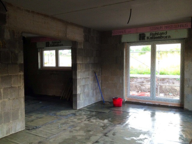

Bauexperte14.01.15 10:26Hallo,
Eine Innenlaufende Schiebetüre beansprucht gute 10 cm, mir wäre das verbliebene Restmauerwerk zu dünn. Zudem - eine derart veränderte, tragende Wand dürfte ihren Sinn und Zweck verloren haben. Wurde ein Träger geplant?
Grüße, Bauexperte

Bei uns wird das Element in eine 17.5cm starke tragende Innenwand gesetzt. Da wird nichts aufgedoppelt.
Grüße, Bauexperte
Die tragende Wand wurde ja extra entsprechend geplant. Die Steine für die ganze Wand sind extra "schwere" Steine. Und über der 2m Wandöffnung ist ein entsprechender Sturz gegossen worden.
Wurde natürlich auch alles mit dem Statiker so besprochen und vom GU auch nicht zum ersten Mal so realisiert.
In dem Loch gibt es kein "Restmauerwerk". Die ganze Wand wurde entsprechend mit "schwereren"/"stabileren" Steinen gebaut mit einer 2m großen Wandöffnung. In diese wird das Schiebeelement gesetzt und der Teil, in dem die Tür verschwindet wird mit Trockenbau verkleidet, dann tapeziert etc.
Bauexperte14.01.15 10:43Hallo,
Hier sieht man mal wieder, wie wichtig aussagefähige Infos sind. Hätte ich die Ausführung vor meiner Antwort gewußt, hätte ich mir die Tipperei gespart
Edit: baust Du mit Bims?
Grüße, Bauexperte
Masipulami schrieb:Dann ist es doch eine, vom Doc beschriebene Variante. Bei Deinem BV geht der BU lediglich her und setzt eine Trockenbauwand vor; bedeutet auch, die Wand ist an dieser Stelle aufgedoppelt (ob Mauerwerk oder Trockenbau ist dabei unerheblich). So und mit erforderlichem Stein und Sturz funzt das auch ... habe schon einen Schreck bekommen.
Grüße, Bauexperte
Ne, die Trockenbauverkleidung schließt am Ende bündig mit der Wand links ab. Also inkl. Trockenbauverkleidung passt das System in die Wandöffnung.
