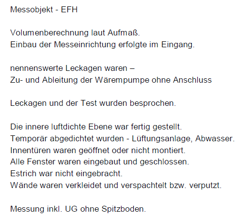

ich bin etwas "überrascht" über unser Ergebnis vom Blower-Door-Test:
Wir haben einen Wert von 1,5 1/h (n50) erreicht (zulässig sind ganz genau bis maximal 1,5 1/h).
Ja, die Anforderungen sind erfüllt für ein KfW55 Haus, allerdings macht mich das trotz alledem etwas stutzig.
Was habt ihr für Werte erreicht und kann sich jemand vorstellen an was das liegen könnte?

Ihr bekommt ja noch einen Bericht.
Das steht drin was undicht ist.
War der Bau denn schon komplett fertig?

Wir hatten 1,3 glaube ich, aber unsere Fensterbänke waren noch nicht montiert. Man hat richtig gemerkt wie es dadurch zieht. Auch der Dachboden war bei uns noch nicht 100% abgeschlossen. Wenn also der Bau bei euch noch nicht komplett fertig ist würde ich mir gar keine Sorgen machen und sonst im Abschlussbericht mal nachlesen.

Hier die Bemerkungen, habe ich tatsächlich soeben per E-Mail erhalten:
Textdokument mit Aufmaßbericht für EFH zu Volumenberechnung, Leckagen und Baumängeln.
