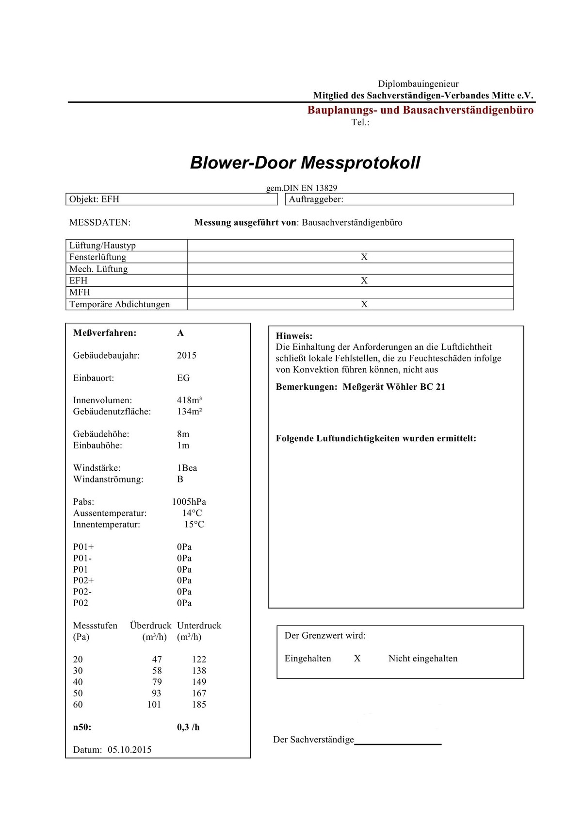

i_b_n_a_n schrieb:
0,45 in meiner Passivhaus EG Wohneinheit mit ca. 65m²
Die Abdichtung der Rohrleitungen zum Technikraum waren allerdings nur provisorisch mit Schnee abgedichtet.
Trotzdem erstaunen mich die 0,3 von
Je größer das Haus / die Wohnung desto einfacher sind niedrige Werte zu erreichen da es ja die
Luftwechselrate mit dem "Gesamtvolumen" berechnet wird. Wie gross war denn das Haus ?
Das war das Messergebnis...habe alle persönlichen Daten entfernt.
Blower-Door Messprotokoll: Formular mit Messdaten und Gebäudedaten eines Gebäudes.
