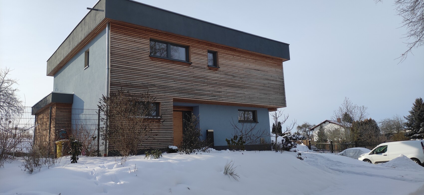

Sebastian Acht
14.04.21 00:36
Hi, ich lebe selbst seit 4 Jahren in einen Strohballenhaus. Ich habe dieses Haus gemeinsam mit meiner Frau entworfen und mit 2 Freunden selbst innerhalb eines Jahres gebaut.(ausser Fenster, Flachdach, Wasser und Abwasser und Elektrik) Schimmel, Mäuse und anderes Getier sowie Brandschutz sind beim Strohballenhaus absolut kein Thema. wir haben mit unseren Haus haben wir einen Effizienzwert und Kfw 40+ erreicht und ausser einen Wasserführenden Kamin keine weitere Heizung im gesamten Gebäude verbaut. Die Heizkosten belaufen sich um 250 bis maximal 300 € im Jahr. Ab Mitte März bleibt der Kamin zu 80% aus und wird erst wieder Mitte/Ende Oktober angeheizt. In dieser Zeit verbrennen wir ca. 3,5-4m3 Buchenholz um das Haus und 1000l Wasser im Pufferspeicher zu erwärmen. In den übrigen Monaten erwärmen wir das Wasser ausschließlich mit Photovoltaik Strom. Verputzt ist das Haus innen mit Lehm und Kalkputz. Außen sind auf den Strohballen nochmal 6cm dicke Holzfaserplatten und 2,5cm Kalkputz bzw Lärchenverschalung. das Raum und Wohnklima in einen Strohballenhaus ist fast Beispiellos und Häusern in Fertigteilbauweise oder anderen konventionellen Baustoffen weit Voraus, da riecht es nicht nach Stroh oder sonstwas. Voraus gesetzt es ist ordentlich gabaut und Feuchtigkeit hat keine Chancen ins Stroh einzudringen aber das selbe Problem hat man auch bei Dämmung mit Steinwolle. die Baukosten lagen bei unserem Haus bei ca. 1200€/m2 inkl 1600m2 Grundstück. Die FASBA ist da schon ein super Anlaufpunkt um sich Recht viele Informationen zu besorgen. Ausserdem gibt es eine wunderbare DVD Im Internet zu kaufen die nennt sich Stroh im Kopf
