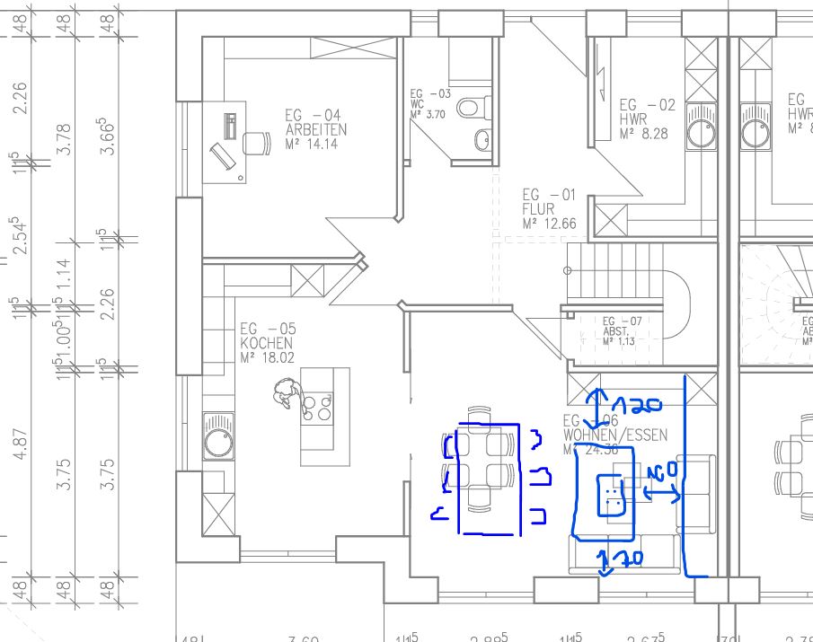

Wir haben den ersten Entwurf für unsere Doppelhaushälfte erhalten. Der Architekt hat sich viel Mühe gegeben (Symmetrie mit der anderen Hausseite etc.) und an sich unsere Wünsche sehr gut umgesetzt, aber wir hatten eigentlich von einer Wohnküche und einem getrennten Wohnzimmer geträumt, nicht anders herum. Jetzt spielen wir mit dem Gedanken die Räume zu tauschen. In die Ecke wo gerade die Couch eingezeichnet ist käme dann eine Küchenzeile (3,75m) und eine Insel (1,80m mit Kochfeld), rechts und links der Insel wären 1,20 und 75cm Durchgang. Die Insel dürfte höchstens 90cm tief sein. Eine Speisekammer findet unter der Treppe Platz (ggf. mit maßgefertiger Tür sogar direkt aus der Küche erreichbar. Den Esstisch könnte man dann an die Insel oder so wie aktuell eingezeichnet stellen. Die Fenster sollten zu einer großen Fensterfront werden.
Im Wohnzimmer würden wir die hintere Wand nutzen um ein Terrarium etwas versteckter aufzustellen (200x60cm). Nur wo der Fernseher dann hin kann (1m breit) ist noch unklar.
Ich bin hin- und hergerissen, denn auch der Architektenentwurf macht für mich Sinn. Symmetrie der Fenster (auch wenn ich bodentief vor der Couch eigentlich nicht mag), mehr Raum hinter den Stühlen des Esstisches und eine schön große Küche mit jeder Menge Stauraum. Insgesamt wirkt es vielleicht etwas "klassischer" so und aufgeräumter?
Ich hänge an: Den aktuellen Entwurf des Erdgeschossen und zur Einordnung auch des gesamten Hauses. Außerdem ein Bild davon wie ich mir ungefähr unsere Küche erträumt hatte. Über Rat bin ich sehr dankbar.

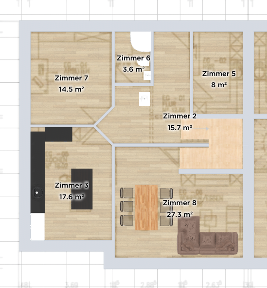

Ich habe mal meine Pause kurz benutzt und den Plan maßstabsgerecht aufgezeichnet.
Ich möchte jetzt kein Spielverderber sein... und ja, mir sind dann doch die extremen vielen gewinkelten Wände aufgefallen - ohne jetzt deren Nutzen zu kommentieren, da ich das bei dem Nachbar-DH nicht überprüft habe, ob sie sein müssen.
Wie auch immer, die Schablonen des Architekten scheinen wohl schon recht alt zu sein, aber seht selbst:
Mein Esstisch ist ein gängiger 1 x 2 Tisch, das Sofa misst 2,70 in der Breite. Das ist schon sehr knapp!
Das Gäste-WC hat ein Handwaschbecken von 30 x 40cm. Kann man machen, ist aber sinnlos, wenn man sogar noch eine Dusche plant.
Ein richtiges Waschbecken von 48 x 60 habe ich mal in den Flur gesetzt. Natürlich braucht es das nicht. Dennoch wäre eins mit 42 x 50 angemessen, wäre aber mit Dusche von 90x90 in dem RBM nicht möglich. Vorwände sind vom Architekten auch gar nicht bedacht.
WZ/Küchentausch macht aus dem WZ ein verhältnismäßig großes, aus der Küche eine zu kleines für eine Wunschinsel.

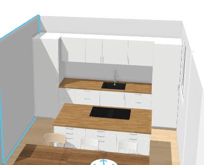

Ich investiere ja auch ganz viel Zeit und kann das Nachdenken eh nicht lassen. 1000 Dank an ypg für die Möbel-Relation! Ich hab gerade das gleiche für einen anderen Raum gemacht und mal die Küche nachgebaut (im Ikea Planer, den nutze ich aber nur zum visualisieren nicht unbedingt zum dort kaufen)
die reinpassen würde, wenn wir die Küche wie eigentlich gewünscht dahin rutschen wo gerade das Sofa eingezeichnet ist (3,75m) und wenn wir an unserem Wunsch nach einer Insel festhalten. Perfekt ist es nicht (ich hätte wirklich sehr gern noch 60cm mehr Breite für einen weiteren Küchenschrank in der Zeile und der Insel, aber es ginge schon. Unsere aktuelle Küche ist kleiner, alles eine Frage der Perspektive 😉 Letztendlich käme es bei so einer knappen Planung dann auf Details an. Wir liebäugeln beispielsweise mit einem Esstisch, der 200x78cm misst. Das wäre natürlich in dem Fall dann schon viel besser als 100cm Tischbreite... Beides hab ich einmal eingezeichnet, Inselgröße ist 180x100.
Beim unteren Bad irritiert mich, dass keine Vorwandinstallation eingezeichnet wurde. Das erscheint mir auch zu knapp. Da bleibt eigentlich nur beim Büro klauen...
