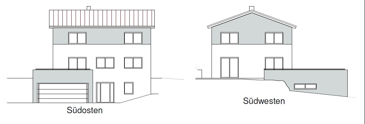

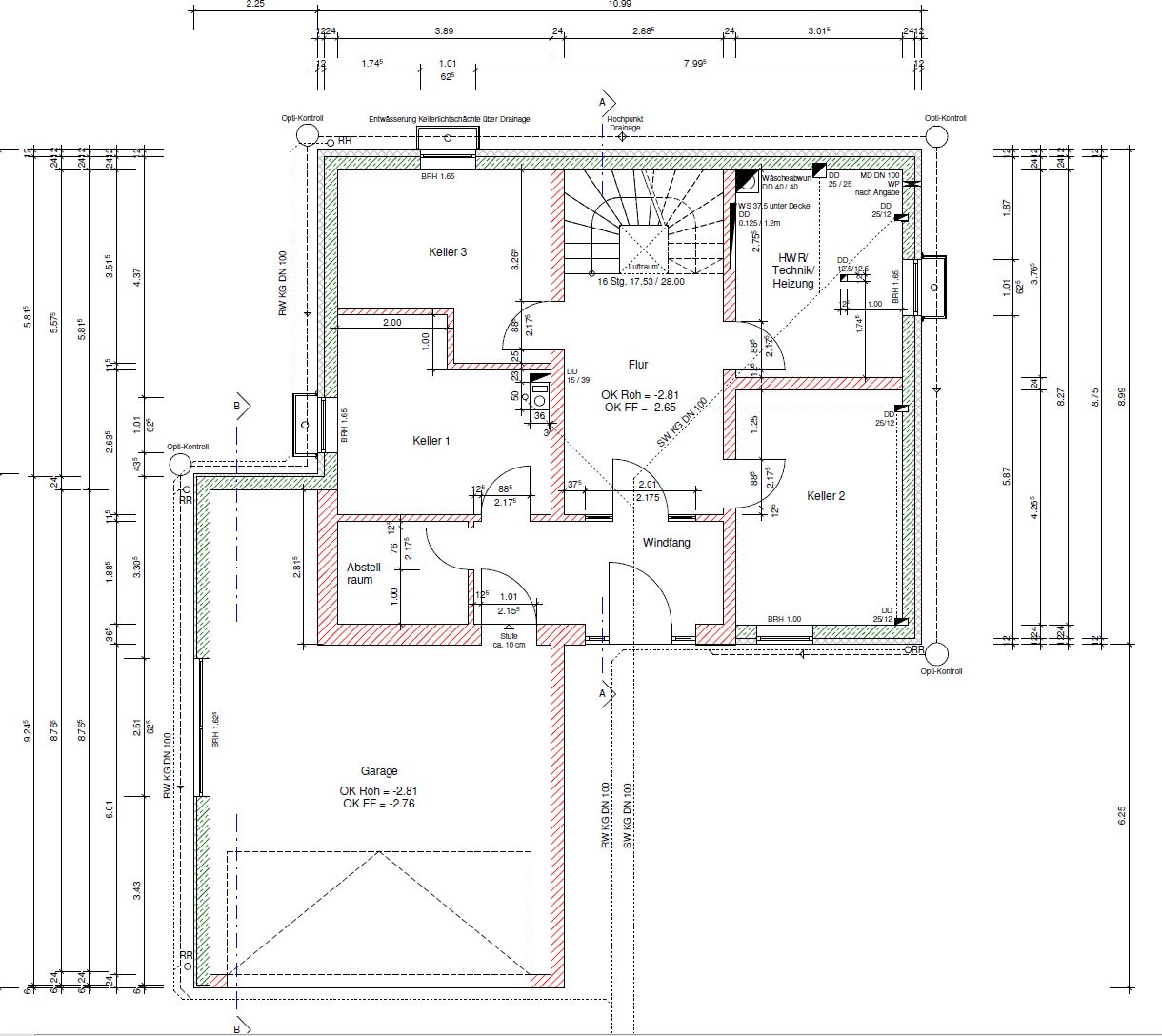

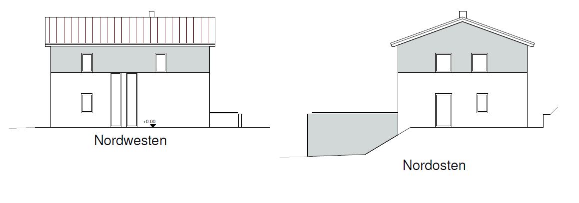

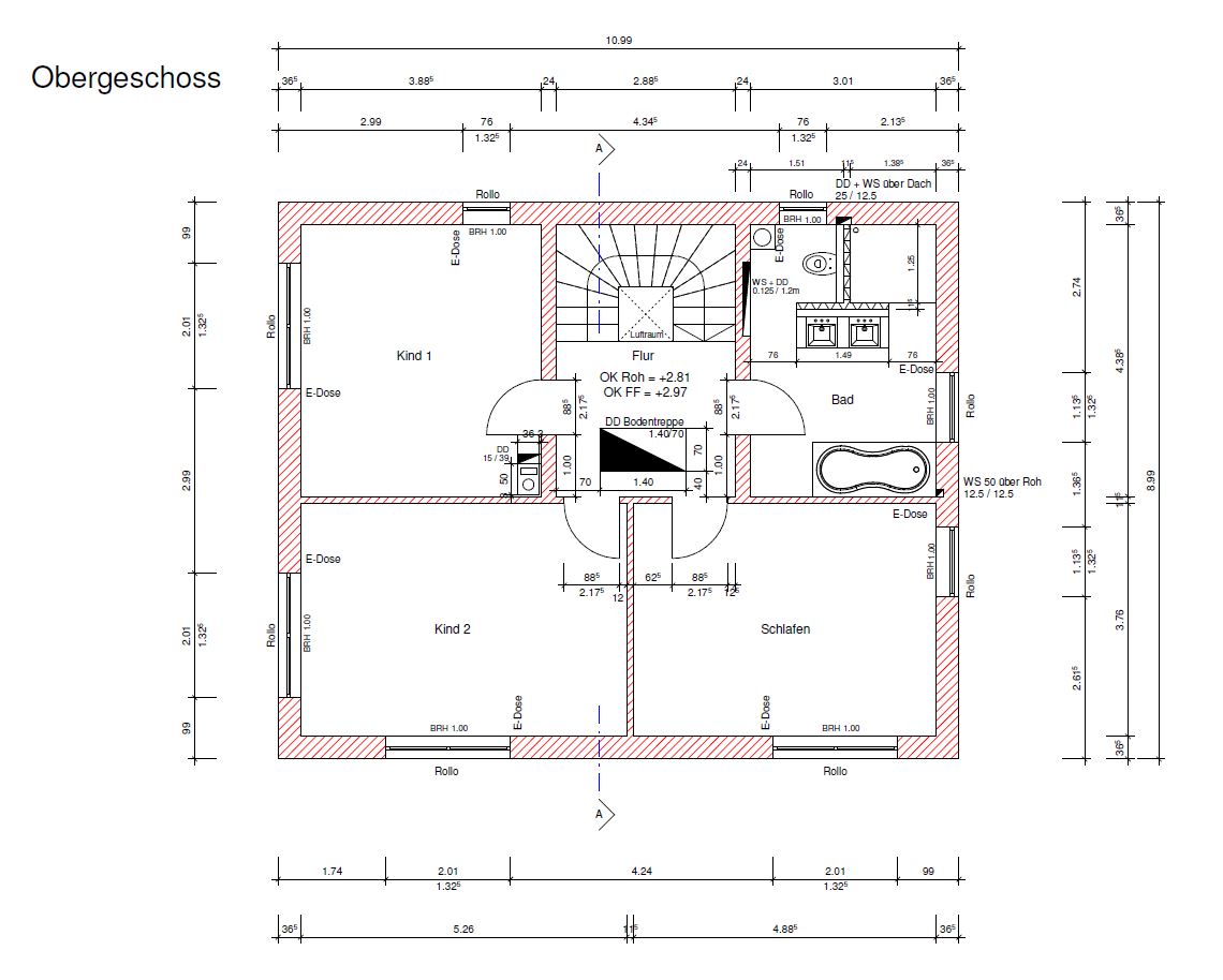

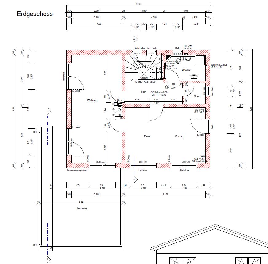

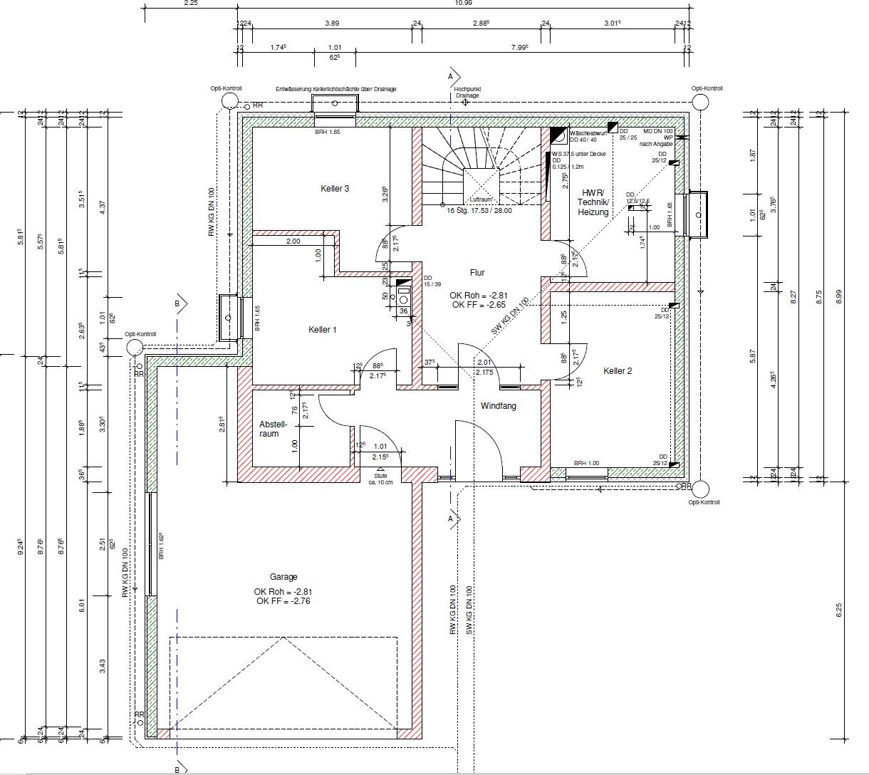

Hallo Kisska,
nein die endgültigen Werkpläne hatte ich noch nirgends gepostet. Ich hab sie gleich mal hier angehängt :)
Architektenzeichnung: Hausfassaden Sudosten und Sudwesten eines Einfamilienhauses
Architektonische Hausfassaden Nordwesten und Nordosten als Linienzeichnung
Grundrissplan eines Kellergeschosses mit Garage und Treppenhaus
Grundriss Erdgeschoss eines Hauses mit Wohnen, Essen, Kochen, Flur und Terrasse.
2D-Grundriss Obergeschoss mit Flur, Bad, Schlafzimmer und Kinderzimmer
