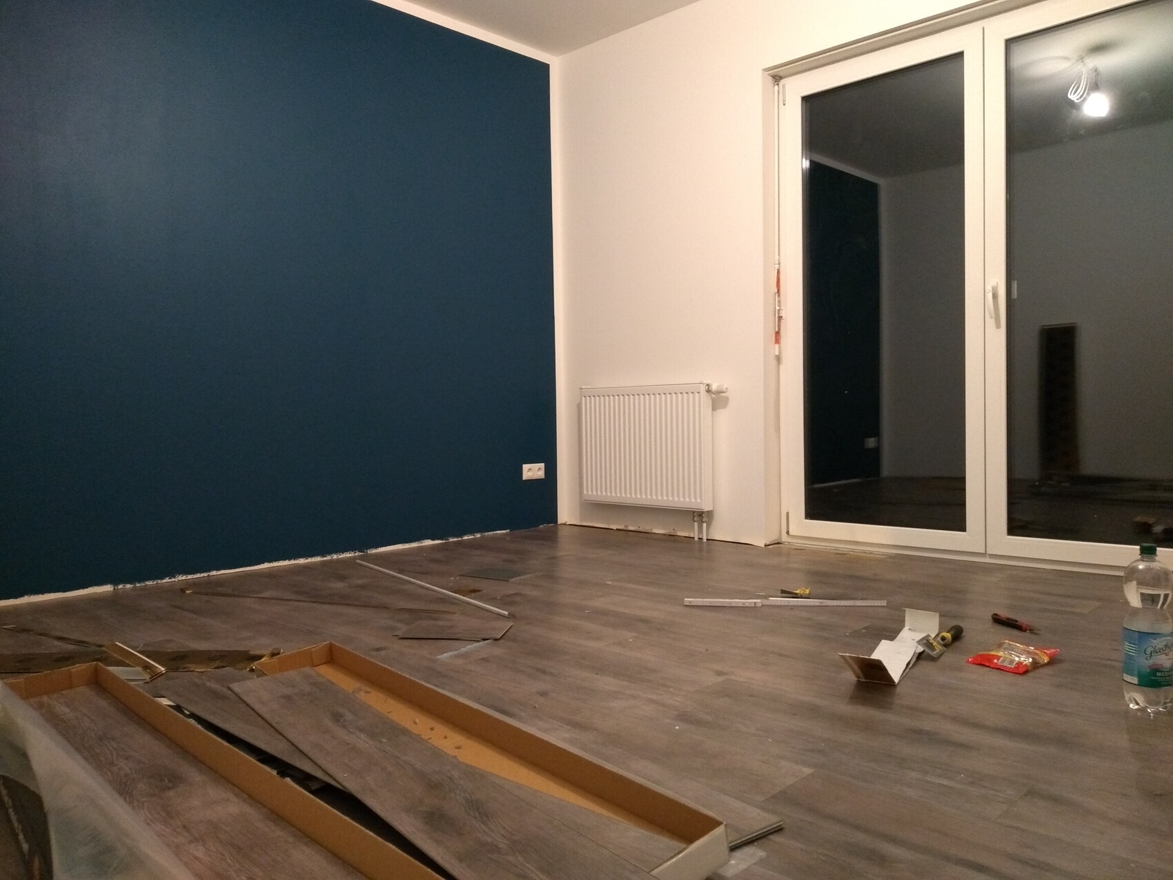

Ich werfe Mal von Classen neo 2.0 in der Farbe brownshaded Elm(?, Bin mir mit der Farbbezeichnung nicht mehr sicher, müsste morgen noch mal auf die Packung schauen). Ist zwar Recht dunkel, aber hat für uns genau die richtige Farbe um die Katzenhaare zu kaschieren. Hat auch ne "Holz" Struktur, aber ist etwas rutschig. Mit blauem Engel und eher unempfindlich. Wir mussten in der Ankleide die Kleiderschränke nach dem Aufbau schieben und da sieht man gar nicht von.
Hier Mal das Schlafzimmer bei Kunstlicht.
Wohnzimmer während Renovierung: blaue Akzentwand, Werkzeuge, Holzboden, Glastür zum Balkon.
