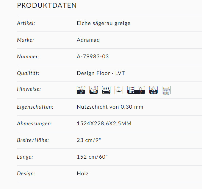

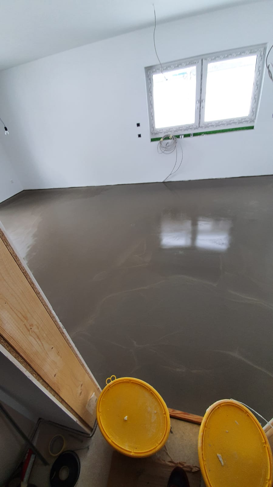

Kommt auch aufs Vinyl an. Bei Vollvinyl würde ich mir keine Sorgen machen. Auf HDF Träger oder mit Korkschicht könnte das die Feuchtigkeit zu lange halten und gammeln.

Also der Vinyl ist folgender:
Produktdatenblatt für Design Floor LVT Bodenbelag in Eiche Holzoptik, Nutzschicht 0,30 mm
Grundiert und gespachtelt wurde auch schon:
Renovierungsraum mit frisch geglättetem Betonboden, Fenster, Kabeln und zwei gelben Eimern.
Ich hoffe wie gesagt, dass das jetzt kein Fehler war.
