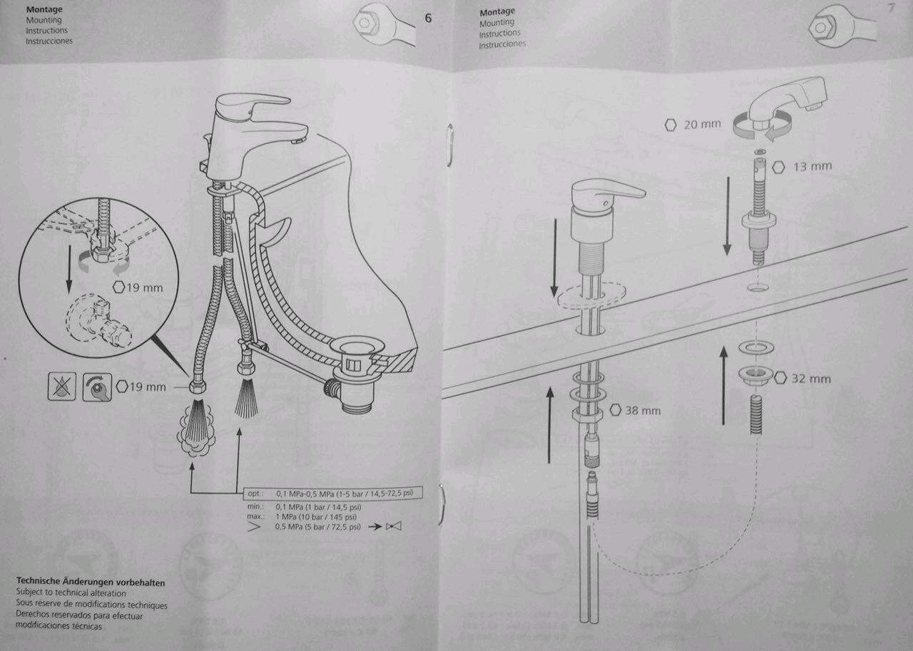

Musketier schrieb:
Hast du beim Festziehen den Wasserhahn eventuell nach vorn oder die Gewindestange nach hinten gedrückt?
Nein. Im Gegenteil. Ich habe die Armatur nach Möglichkeit gerade gehalten, damit sich nichts verkantet.
wrobel schrieb:
... es sieht auf den einem Bild halt so aus als ob die Bohrung nicht durchgängig wäre
Ich versteh' immer noch nicht, was du da siehst? Auf welches Bild beziehst du dich? Welche Bohrung meinst du? Die im Waschtisch? Klar ist die durchgängig - falls du "von oben nach unten" meinst. Wie sollte ich sonst die Flexschläuche durchgefädelt haben, als ich die ersten 3 Fotos aufgenommen habe? 😉
wrobel schrieb:
Wie fest hast du die Mutter denn angezogen?
Ich habe die Mutter zunächst nur handfest angezogen, da ich mich erinnerte, dass die Halbmondscheibe irgendwann anfängt, sich zu biegen, wenn man sie immer weiter festzieht. Diese Erfahrung hatte ich vor einiger Zeit mit einer anderen Armatur (Spüle) gemacht. Um im aktuellen Fall die Scheibe nicht auch zu verbiegen, aber zu sehen, ob alles passt, hab ich daher nur handfest angezogen. Da die Armatur so schon nach vorn gekippt ist, hab ich gefolgert, wenn ich erst richtig fest anziehe, verbiege ich nur den Halbmond, aber der Armatur wird nie plan aufliegen, weil die Dichtung zu hoch wirkt.
wrobel schrieb:
Da die Gewindestange nicht mittig sitzt, zieht sich der vordere Teil zuerst an den WT.
Willst du damit sagen, ich soll mal richtig feste anziehen?
Neige01.02.16 20:06
Ich hab mal in meinem Unterlagen geschaut, leider finde ich jetzt nicht passendes. Ne Montageanleitung auch nicht gefunden.
Ich werde das Gefühl nicht los, was übersehen zu haben.

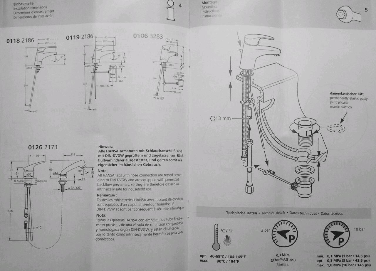

Also du hast die Schläuche angeschraubt, die Gewindestange eingedreht (falls nicht vormontiert). Dann die Armatur in die vorgesehene Bohrung aufgelegt und von unten in folgender Reihenfolge
1. die Montageplatte (5.3) aufgeschoben
2. die Halbmondplatte (5.5) drauf und
3.) mit der Mutter (5.6)
alles fixiert. Richtig?
Falls alles nicht funktioniert und du hast ne Montageanleitung, dann stell die doch mal hier als PDF ein. Gibt es doch nicht, dass das nicht gehen will. 😉
Edit:
Ja nicht mit Gewalt anziehen, dass müsste schon gut halten, wenn sie mit der Hand eingedreht wird.
Gruß Sigi
wrobel01.02.16 20:21
Moin Moin
bei handfest wird das auch nicht flächenbündig.
Zieh die Mutter "normalfest"an, dann passt das.
Olli
Neige01.02.16 21:02
Aber dran denken, nach fest kommt ab. 🙂 😉
Gruß Sigi
Geht mir ebenso. Das ist meist das Problem, wenn eine Sache einfach zu einfach ist. 🤨
Nein. Ich wollte die Armatur zunächst am Waschtisch montieren, damit ich nicht in den Unterschrank kriechen muss, wenn er an der Wand hängt. Ist doch einfacher, nur noch den Tisch aufzulegen und die Schläuche anzuschließen.
Neige schrieb:
[...]die Gewindestange eingedreht (falls nicht vormontiert)
Nein, diese ist vormontiert.
Neige schrieb:
I2. die Halbmondplatte (5.5) drauf und
3. mit der Mutter (5.6)
Genau, nur diese beiden Teile, da nur diese zum Befestigungskit gehören und beilagen.
Neige schrieb:
[...]Montageanleitung, dann stell die doch mal hier als PDF ein[...]
Ich hab leider keinen Scanner und kann nur Bilder davon anbieten.
