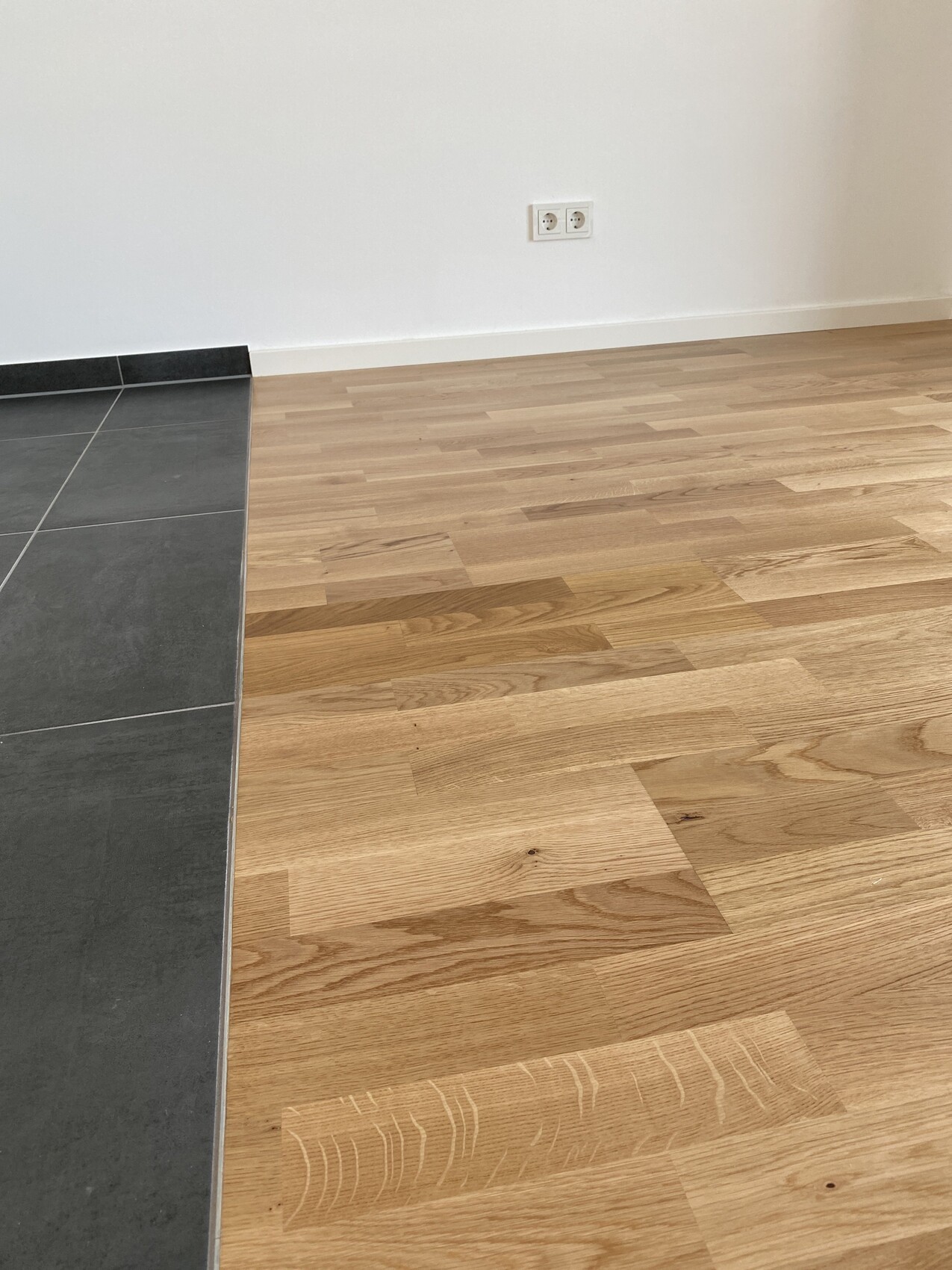

wir haben eine Eigentumswohnung in einem Neubau gekauft. Bei der zweiten Abnahme ist uns im Parkett-Boden eine Planke aufgefallen, die irgendwie anders ist. Sie ist viel dunkler als der restliche Boden. Außerdem ist die komplette Oberfläche glatt (wie poliert) und die eine Planke ist rau.
Weiß jemand woran das liegt? Kann man dagegen etwas machen ohne die Planke zu tauschen? Was wären sonst die berechtigten Schritte des Bauträgers zur Nachbesserung?
Im Protokoll haben wir den Punkt folgendermaßen festgehalten: Boden Wohnzimmer hat eine raue Oberfläche.
Im Anhang noch ein Bild - ich hoffe man erkennt es.
Ich hoffe ihr könnt uns ein wenig helfen.
Bereits im Voraus besten Dank.

Auf dem Bild erkenne ich lediglich, dass das Parkett in einem komischen Muster verlegt ist. Das Holz selber ist eine unruhige Sortierung mit hellen und dunklen Stellen. Hättest Du nur das Bild eingestellt, hätte ich nicht gewusst, dass dort ein "Fehler" ist. Selbst mit Erklärung finde ich ihn nicht, da alles eine sehr unruhige Sortierung ist (was ja nicht schlecht aussieht).
Anhand des Bildes würde ich sagen: Da gibt es keinen Mangel.

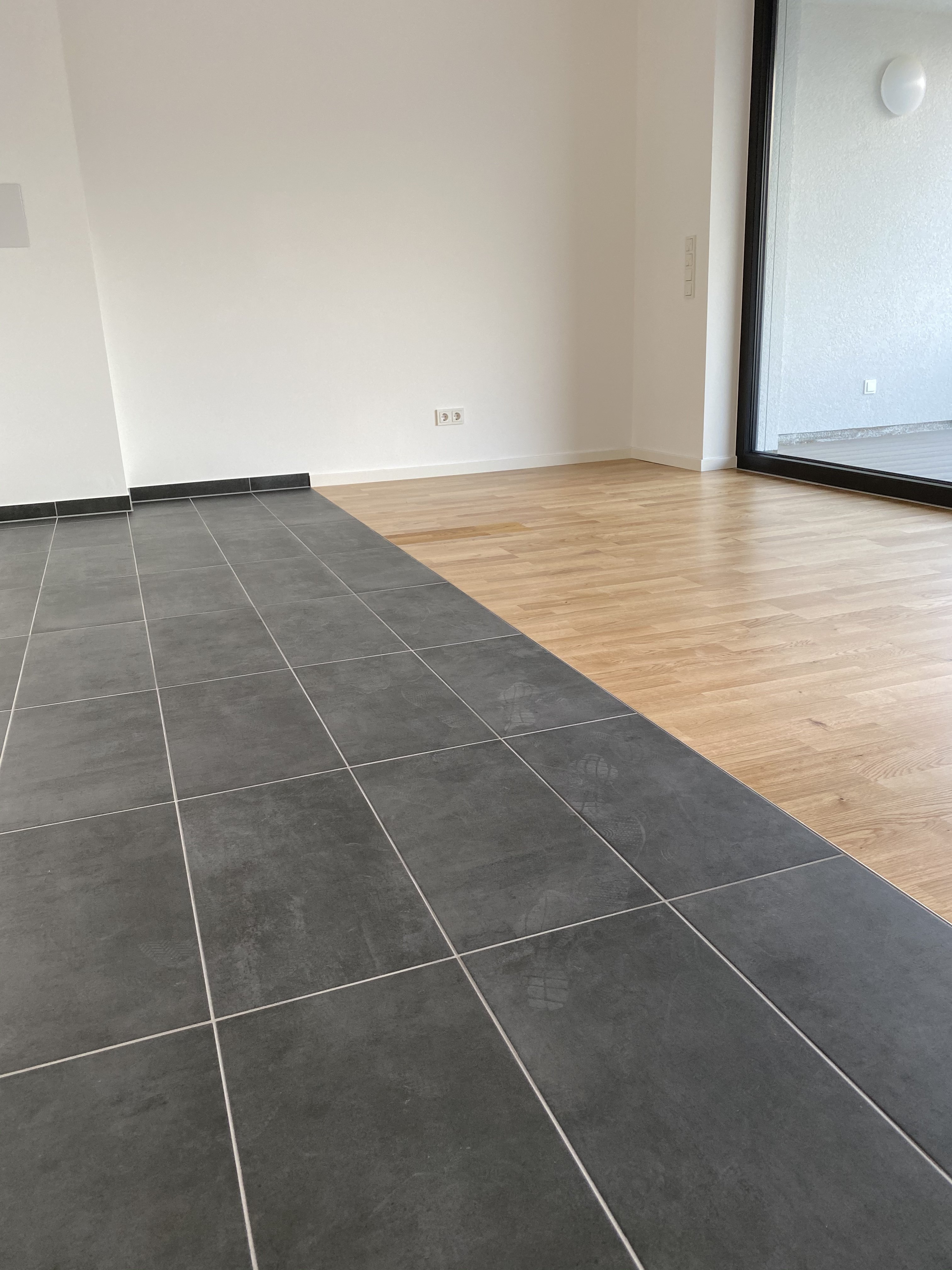

Dann anbei nochmal ein Bild von weiter weg. Die Planke ist eindeutig dunkler als der Rest.
Bleibt auch noch die unterschiedliche Beschaffenheit von glatt zu rau.

Warte ein Jahr dann siehst du davon nichts mehr.

Wird wohl ein auf den Naturrohstoff zurückzuführender Effekt sein, wobei die unterschiedliche Oberfläche auch darauf hindeuten könnte, dass diese Planke mal etwas feucht geworden ist (Holzfasern haben sich aufgestellt).
Was ich störender finde ist das Verlegemuster, insbesondere das es so aussieht als sei es teils so verlegt das die die Anschlüsse der Planken in nebeneinanderliegenden Reihen genau an gleicher Stelle hast. Das sollte doch normalerweise, soweit ich weiß, vermieden werden. Es fehlt also eigentlich der Versatz oder nicht?

Aber wenn sie rauer ist, ist sie vielleicht wirklich auch anders behandelt worden. Evtl. ist die eine lackiert und die anderen geölt oder umgekehrt. Oder die eine wurde nachträglich aufgrund eines echten Schadens ausgetauscht und gar nicht behandelt.
@cokejoni Hast du eine Bau(leistungs)beschreibung erhalten und wie sollte das Parkett dmeanch endbehandelt werden?
Übrigens finde ich den Streifen mit Parkett ganz schön schmal. Wie breit ist denn der? Hätte man nicht einfach durchfliesen können?
