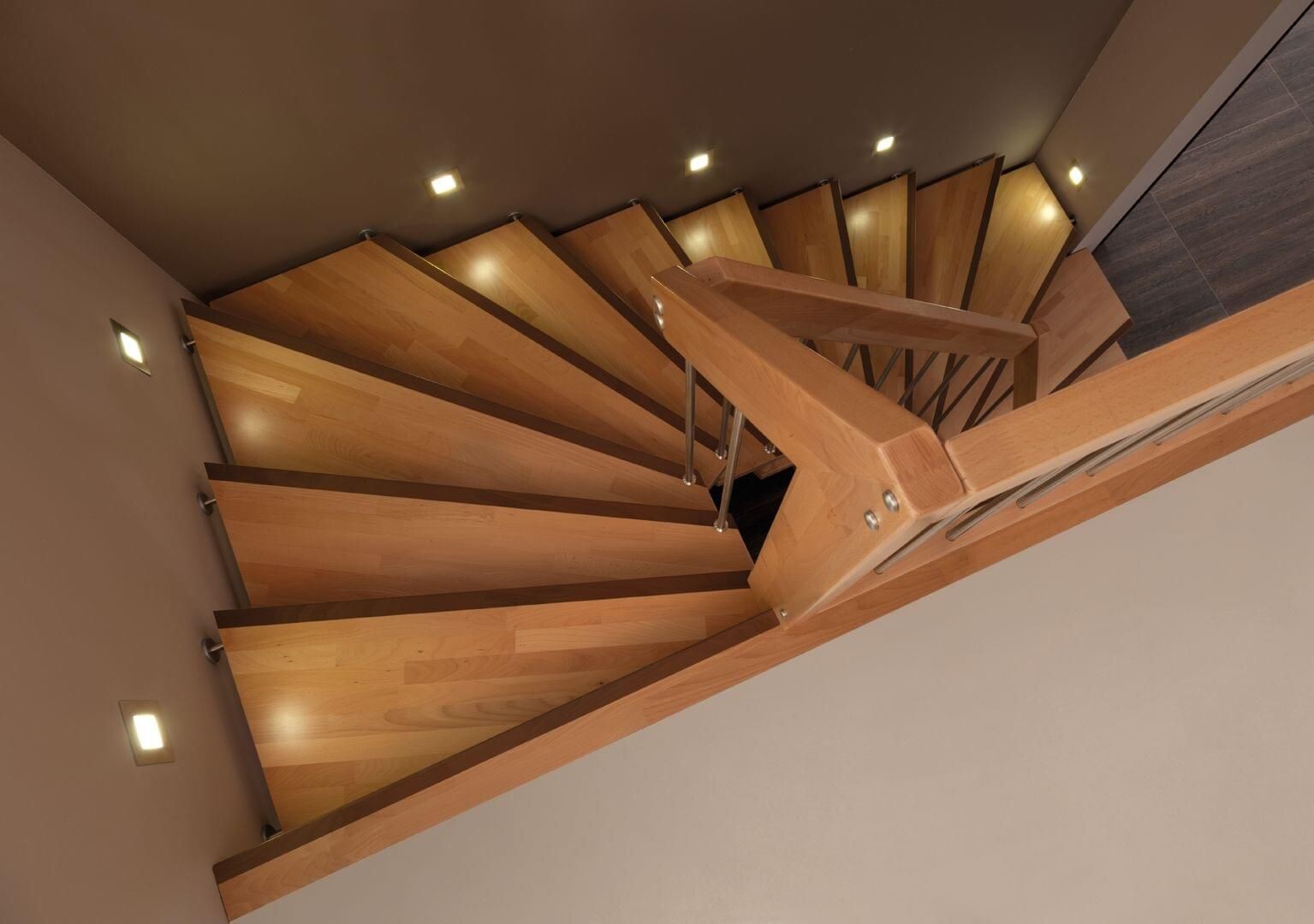

ich habe eine Frage zum Thema Treppenbeleuchtung/Stufenbeleuchtung wie im angehängten Bild.
Ich habe mich gefragt, wie ich diese am besten einschalte. Da eine solche Beleuchtung neben der Optik vor allem der Sicherheit dient, hat es seinen Charme, dass diese bei betreten der Treppe automatisch eingeschaltet wird. Ich stelle mir hier eine Lösung mit zwei Bewegungsmeldern vor - einer oben und einer unten. Kann ich den einen Bewegungsmelder als Eingang auf den zweiten schalten und dadurch den Einschaltbefehl zur Beleuchtung auslösen?
Wie habt ihr das gelöst?

Wir haben oben einen Bewegungsmelder, der 1.OG Flur und Treppenhaus einschaltet. Unten haben wir einen Taster, der das gleiche tut. Je nach Deinem Setup wird ein Bewegungsmelder unten dir nichts bringen. Er kann ja nicht unterscheiden ob du unten oder oben weiter willst. Ganz evtl. könnte man wahrscheinlich irgendwo einen Bewegungsmelder unten in die Treppe integrieren. War uns aber nicht wichtig genug.

Ich dachte, dass man oben auf der letzten und unten auf der ersten Stufe jeweils einen Bewegungsmelder installiert, der nur die jeweilige Stufe erfasst und die Beleuchtung einschaltet, sobald man daran vorbeigeht. Nach beispielsweise 20 Sekunden soll dann automatisch wieder ausgeschaltet werden.

Das geht sicherlich so lokal, braucht aber einen motivierten Elektriker. Es sei denn, Du willst selber basteln. Musst dann auch schauen wie die Gewerke Treppe und Elektro kombiniert werden können.
Wie gesagt, wir wollten den Bewegungsmelder sowieso für das 1.OG.

Das wäre in dem Fall kein Problem, da ich Treppenabmauerung, Schlitze und Verdrahtung selber machen würde. Ausbildung in Elektrotechnik liegt vor. Allerdings hatte ich bisher keine Berührungspunkte mit Hauselektrik bzw. im konkreten Fall mit Bewegungsmeldern. Weiß halt nicht, ob man zwei Bewegungsmelder hintereinander schalten kann.

Natürlich geht das. Habe ich bei mir im Hof (Eingang Tor (1) / Haustür (2)) realisiert. Einmal die Suchmaschine anwerfen, spukt die entsprechenden Schaltpläne aus (gibt auch ein sehr gut ausgeführtes YT Video dazu). Es ist quasi eine Parallelschaltung bis zur Lampe: Wenn Melder 1 anspricht, gibt er Strom auf das Licht. Unabhängig davon, was bei Melder 2 passiert - und umgekehrt. Einzige Einschränkung: Wenn das Licht brennt und Melder 2 passiert wird, zählt die Einschaltzeit wieder neu. Wichtig ist, dass beide auf eine Sicherung/ein Stromkreis laufen. Aber natürlich wie immer: Vom Fachmann machen lassen
