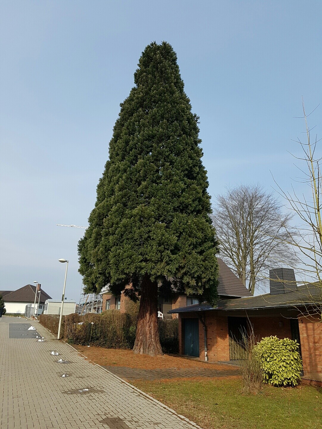

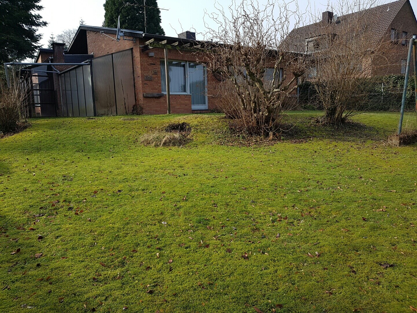

Hier einen Eindruck vom Grundstück und der Umgebung.
Vorderansicht eines Einfamilienhauses mit Garten, Hecken und Baum am Strassenrand
Garten mit gruenem Rasen, Strauchern und einem Glashaus neben dem braunen Backsteinhaus.
Straßenansicht eines ruhigen Wohnviertels mit Häusern, Bäumen und Sonnenlicht.
Straßenansicht eines Backsteinhauses mit Gehweg, Bäumen und geparkten Autos
Großer immergrüner Nadelbaum steht im Vorhof eines Wohnhauses an einer ruhigen Straße.
Bebaut werden darf nach §34.
Das Bauamt signalisiert, dass sie zwei Vollgeschosse mit Flachdach genehmigen würden, wenn der Entwurf in das Umfeld passt. In der nicht abgelichteten Nachbarschaft stehen auch einige neuere Häuser mit Flachdach und 2 Vollgeschossen.

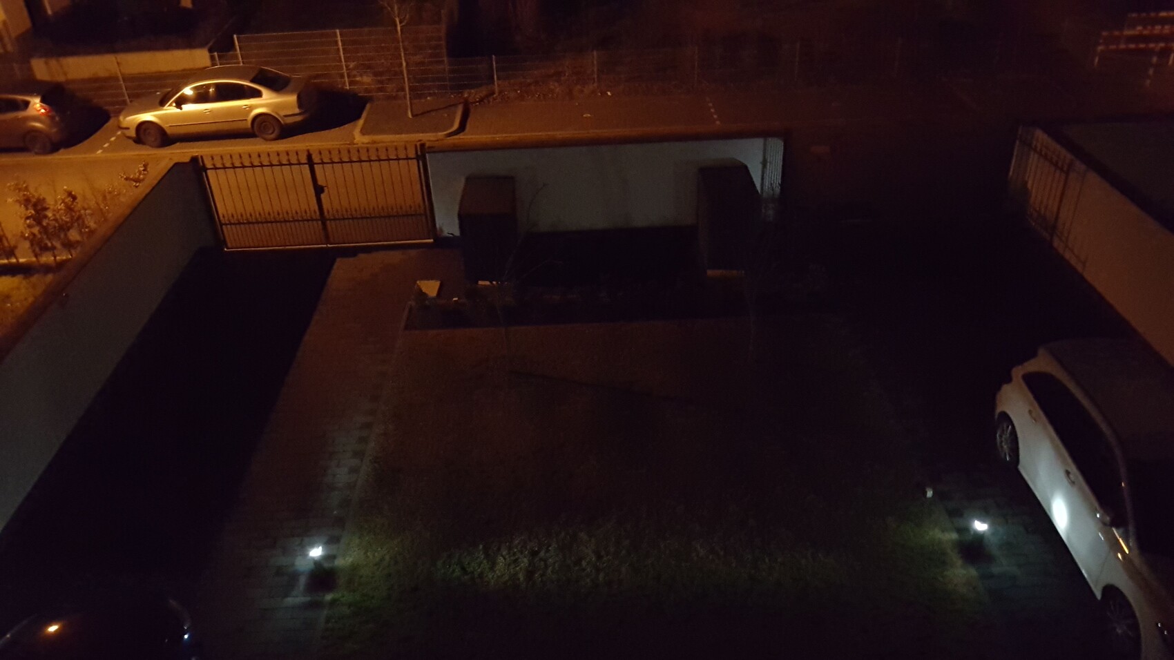

Gleichzeitig legen wir viel Wert auf Privatsphäre. Angesichts der Bebauung in der Nachbarschaft gehe ich nicht davon aus, dass wir eine Grundstücksmauer errichten dürfen wie es bei unserer derzeitigen Wohnsituation der Fall ist:
Nachtansicht eines Innenhofs mit Tor, Zaun und parkenden Autos.
Leider etwas dunkel aber man kann es sehen.
Wir finden es schön, wenn niemand aufs Grundstück kommen kann, wenn das Tor zu ist. Das schafft schon eine gute Privatsphäre. Ich glaube nicht, dass eine solche knapp 2 Meter hohe Mauer bei dem für uns in Aussicht stehenden Grundstück genehmigungsfähig ist, wenn ich mir die Straße dort anschaue, oder?
Dann wäre unsere Mindestanforderung aber, dass das Grundstück ab Beginn des Hauses von links bis rechts komplett zu ist, dass niemand von der Straße in den Garten gehen kann (auch kein Überklettern eines kleinen Tores oder Ähnliches. Es müsste dann schon so eine verlängernde Mauer sein wie bei der derzeitigen Altbebauung. Diese würde ich vielleicht eher links sehen wo der in unseren Augen sehr erhaltungswürdige Baum steht. Rechts vielleicht die Garage.

Eine Aufstockung der Altsubstanz erscheint mir nach ersten Gesprächen nicht wirtschaftlich. Wir wollen es auch einfach absolut individuell haben und uns nicht an Maßgaben der alten Bebauung halten.
Ich meinte damit primär: mit gleiche Stelle - gleiche Umrisse - nur eben zweigeschossig hättest Du schon´mal einen Anhaltspunkt, was beim Bauamt ja durchgehen müßte. Woanders hingestellt, könnten die sich eher zieren. Oder wenn es erheblich größer wäre oder mit gedrehter Längsachse zum bisherigen Gebäude.
Sekundär meinte ich aber durchaus auch, gepflegte Substanz nicht achtlos wegzuwerfen, zumal ein Abriss einschließlich Keller ja schließlich Aufwand macht. Wenn man dann an ähnlicher Stelle neu baut, neu ausschachtet, neu Hauseinführung macht, ist (im dümmsten Fall, wo der Traum-Neu-Standort bloß einen Meter weiter wäre) ein kleiner Kompromiß ein großer Sparer.
Bei richtig guten Architekten erkennt man nicht, aus welchem Stiljahrzehnt das "Ausgangsmaterial" gestammt hat - und noch nicht einmal, daß der "Neubau" überhaupt ein Umbau ist.

Man soll nicht vergessen, was der 34 will. Die Bebauung sozial verträglich regeln in bebauten Gebieten ohne B Plan. Das heisst, man schaut sich die Bebauung in der unmittelbaren Umgebung an, zwei Strassen weiter zählt nicht, sondern eben die Häuser links rechts gegenüber. Habe ich eine einheitliche Flucht zur Strasse? Firsthöhe? Nur Giebel oder auch Flachdächer, Pultdächer? Etc. Danach richtet sich dann, was als Neubau geht. Ich halte daher ein Beibehalten von Teilen des Altbestandes nicht für zielführend. Eher genau analysieren, was schon da ist und sich da anpassen. Oder wenn man das nicht will oder kann, Finger weg. Das Verweigern eines Mehrfamilienhaus durchs Bauamt z.B. seh ich nach den gelieferten Fotos als nur ok an.

Ich kann verstehen, wenn man selbst seine eigenen Wünsche eines Einfamilienhaus auf einem Grundstück durchsetzen möchte... allerdings zählt für mich auch der örtliche und ökologische Aspekt.
Wenn ich mir die zwei ersten Fotos, die ich über die Links aufgerufen habe, so anschaue, weint mir das Herz, so einen schönen "Alt"Bau einfach abreißen zu lassen - er hat augenscheinlich alles zeitlose, was man sich von einem Bungalow wünscht. Für mich wäre auch ebenerdiges Bauen die erste Wahl, wenn man es sich leisten kann oder der BePlan es zulässt. Es gibt so viele schöne Symbiosen aus alt und neu...

Ein hoch auf apple, sehe alle Bilder. Und sehe, der Forstweg, und nur der interessiert besteht aus niedrigen Zäunen und Hecken, aus max. 1,5 Geschoss mit Satteldach, keine Stadtvillen, keine zwei Geschosser, viele flache Bungalows, so...nun wende 34 an und siehe selbst, was geht....
