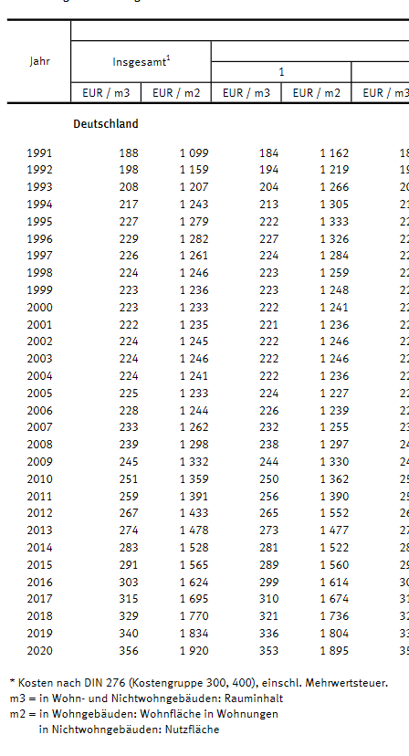

hausbauer2208 schrieb:
Quadratmeterpreise: Statistisches Bundesamt, vom Februar 2022
1.300-1.700 € pro qm Wohnfläche !!2020: 1.895€/qm für die Kostengruppen 300/400 (Baukonstruktion/Technische Anlagen)OHNE Baunebenkosten
Mit den entsprechenden Kostensteigerungen liegst Du ganz schnell in den von uns genannten Bereichen.

hausbauer220822.03.22 11:15
Also wer kann mir denn nun sagen, was ich ich rechnen muss, was wirklich realistisch ist ?..
Wir würden in NRW bauen in einem kleinen Ort. Nicht in Köln oder Düsseldorf...
Sind da wirklich 3000€ pro Qm der Richtwert ?
Ich würde jetzt einfach mal die Mitte nehmen und 2500€ ansetzen...
Und in diesen Baukosten pro QM sind doch schon solche Dinge wie Heizung, etc.. mit drin.. ? - Ich muss doch nicht nochmal extra 20.000€ für ne Fußbodenheizung + Wärmepumpe rechnen, oder ... ???

Benutzer20022.03.22 11:25
Ich würde jetzt einfach mal die Mitte nehmen und 2500€ ansetzen...Ich würde mit 3.000€ rechnen, da Du schon gehoben bauen möchtest (inkl. Klinker, Heizung, Fenster usw. 😉). Dazu kommen aber noch die Baunebenkosten - vom Architekten über Baugenehmigung bis hin zu Hausanschlüssen und Erdarbeiten (da sind schnell T€ 50 weg) - das passt zu Deinen 10% Nebenkosten.Keller müsste passen.
KNX ist ja kein "on top". In den 3.000€/qm ist bereits eine normale Elektroinstallation von T€ 20 (?) enthalten, die Du ja nicht bezahlen musst, da Du KNX möchtest.
