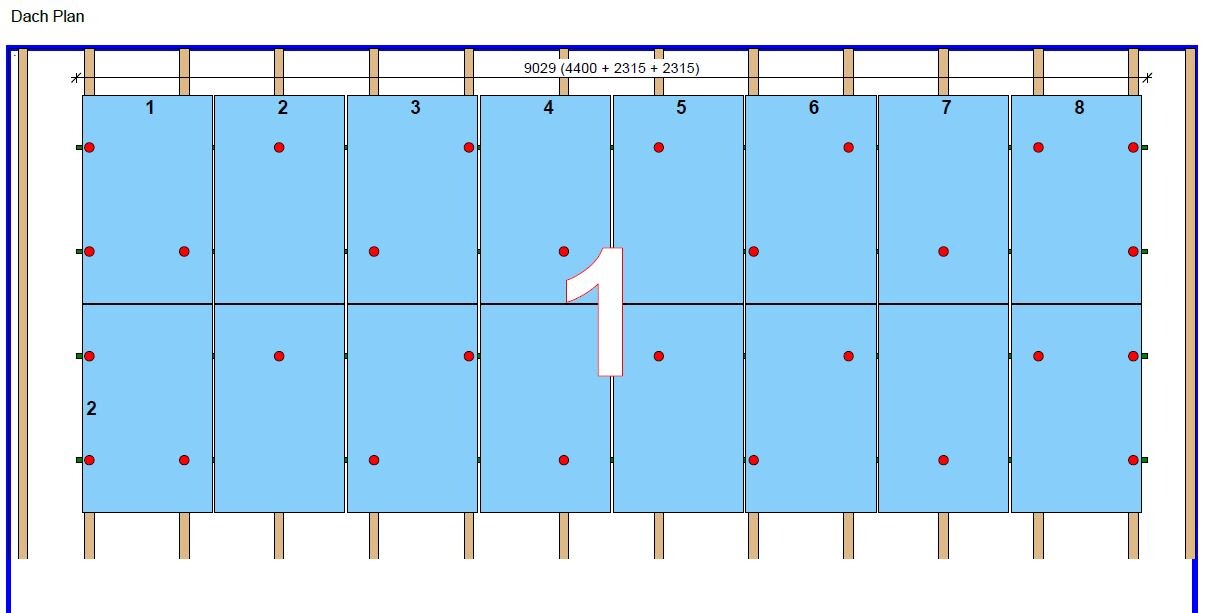

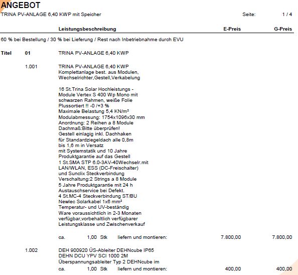

gerne würde ich mal die Fachleute um eine Einschätzung zu unserem Angebot (A1, A2, A3) bitten - soweit es eben technisch und preislich möglich ist.
Dach Südseite wollen wir komplett voll machen (gesamt 6,4 kwp). Ohne Speicher. Da wir auch eine Wärmepumpe bekommen (SG ready), wollen wir diese dann auch mit Photovoltaik-Strom versorgen.
Die Anlage kann direkt Anfang September im Anschluss an die Dachdeckerarbeiten installiert werden. Wird über einen Bekannten abgewickelt/durchgeführt, der uns jederzeit mit Rat und Tat zur Seite steht. Wir selbst sind Neulinge auf diesem Gebiet.

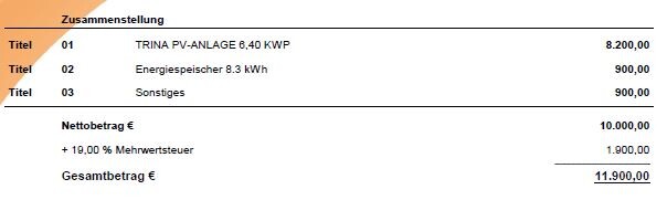

Bei Gesamt 10K netto komme ich auf durchschnittlich 1562,50 € pro kwp.

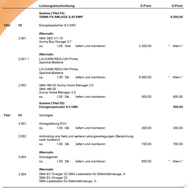

Titel 02 in der Zusammenstellung bezieht sich auf den Home Manager und nicht auf den Energiespeicher (diesen habe ich aus dem Angebot entfernen lassen, wurde ursprünglich mit angeboten).

TRINA PV-Anlage 6,40 KWP mit Speicher – Angebotsliste und Moduldetails
Preisübersicht einer Photovoltaik-Anlage mit Energiespeicher, Wechselrichtern und Preisangaben.
Zusammenstellung: PV-Anlage 6,40 KWP Speicher 8,3 kWh Sonstiges Gesamt 11.900 €
Dachplan mit acht blauen Dachfeldern (1–8), rote Befestigungspunkte und Rand-Holzbalken.

Jo... Was willst Du wissen?
Für die Größe der Anlage ist der Preis noch erträglich. Es würde sich natürlich mehr lohnen, wenn Du auch noch Nord vollmachen würdest. Wie steil und wie nörliche ist das Norddach denn?
Hast Du überprüft, ob nicht vielleicht quer vier Reihen draufgehen? Man kann auch viel näher an den First und eh näher an alle Ränder.
Wenn es noch "Dachdeckerarbeiten" gibt - kannst du vielleicht noch was am Dachvorsprung ändern, so dass mehr draufgeht?
Ziel sollte sein, nicht nur 6,4 kWp zu bauen. Das ist in der Zukunft ein Tropfen aufs heiße E-Auto-Dach. Quermontage, vier Reihen, Nord dazu, sind wir schon bei 16. Da fängt ein E-Auto dann auch das Laden langsam an. Und wenn im Winter, bei Schmuddelwetter, 10% der Anlagenleistung anstehen, dann reicht das auch für Haus und Wärmepumpe zusammen.
Thema Dachdeckerarbeiten: Die Dachdecker sollen gleich die Haken setzen. Dann muss man nicht ein paar Tage später die ganzen Ziegel wieder rausnehmen.

Danke fürs Feedback, Deliverer.
Das Norddach ist eher Nord-West, der Azimutwinkel beträgt ca. +135 Grad. Das ergibt laut PVGIS eine jährliche Energieproduktion von 647 kwh pro 1 kwp. Ich hätte kein Problem damit auch hier noch Module zu installieren (zB. 3,5 kwp?) > ich kann jedoch selbst nicht abschätzen, ob das sinnvoll ist? Spreche mit meinem Elektriker mal, wie sich das auf den Durchschnittpreis pro kwp auswirkt. Dachneigung sind ca. 35 Grad.
In den nächsten Jahren wollen wir die alte Doppelgarage mit einem Carport ersetzen > hier habe ich dann auch nochmal ordentlich Platz für Photovoltaik.
Ich muss mich in den nächsten Tagen entscheiden, da das Material bestellt werden muss. Bin über jeden Rat dankbar 🙂

650 kWh/kWp sind normalerweise nicht schlecht. Vor einem Jahr war die Sache klar wirtschaftlich. Aktuell sind die Preise halt ordentlich gestiegen, was es ein bisschen schwieriger macht.
Sobald eine Wärmepumpe im Haus ist, lohnt sich jedes kWp (auch auf Nord). Sobald es bewölkt ist, ist nämlich jede Ausrichtung gleich gut. Und im Winter ist es das bekanntermaßen sehr häufig.
Generell ist es sinnvoll, einmal VOLL zu machen, als alle paar Jahre etwas anzustückeln. Das kostet dann nämlich jedes mal den "Einmalaufwand" und einen zusätzlichen Wechselrichter.
Letzerer kostet halt eben nicht mehr, nur weil Nord noch dazukommt. Sobald Du aber nen zweiten WR brauchst, weil dir ein Jahr später auffällt, dass 6,4 kWp viel zu klein ist, kostet er halt 2000,- Euro extra. Plus nochmal Anmeldungspapierkramaufwand, plus Elektriker.
Wenn Süd aktuell 1500,- kostet, kostet Süd 1400,- wenn Du noch drei kWp zusätzlich draufbringst. Jedes weitere kWp auf Nord sollte dann nur noch 900,- kosten. Dann lohnt sich das auch.
Wo man auch immer Geld sparen kann: Ein Zählerwechsel ist kostenlos. Wer was anderes erzählt, lügt. Und die Inbetriebnahme macht NUR der Elektriker des Solarteurs. Dein Netzbetreiber darf gerne vorbeikommen, bekommt aber KEIN Geld dafür. Steht alles genau so im Erneuerbare-Energien-Gesetz und MsbG.
