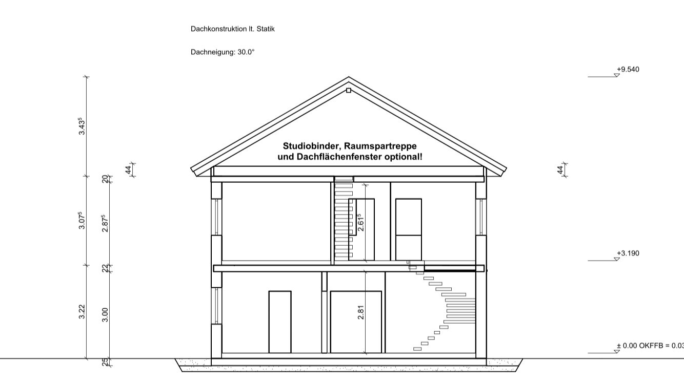

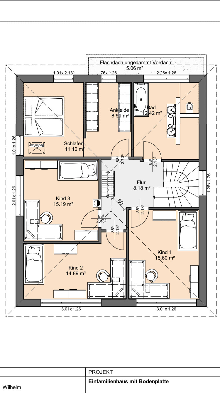

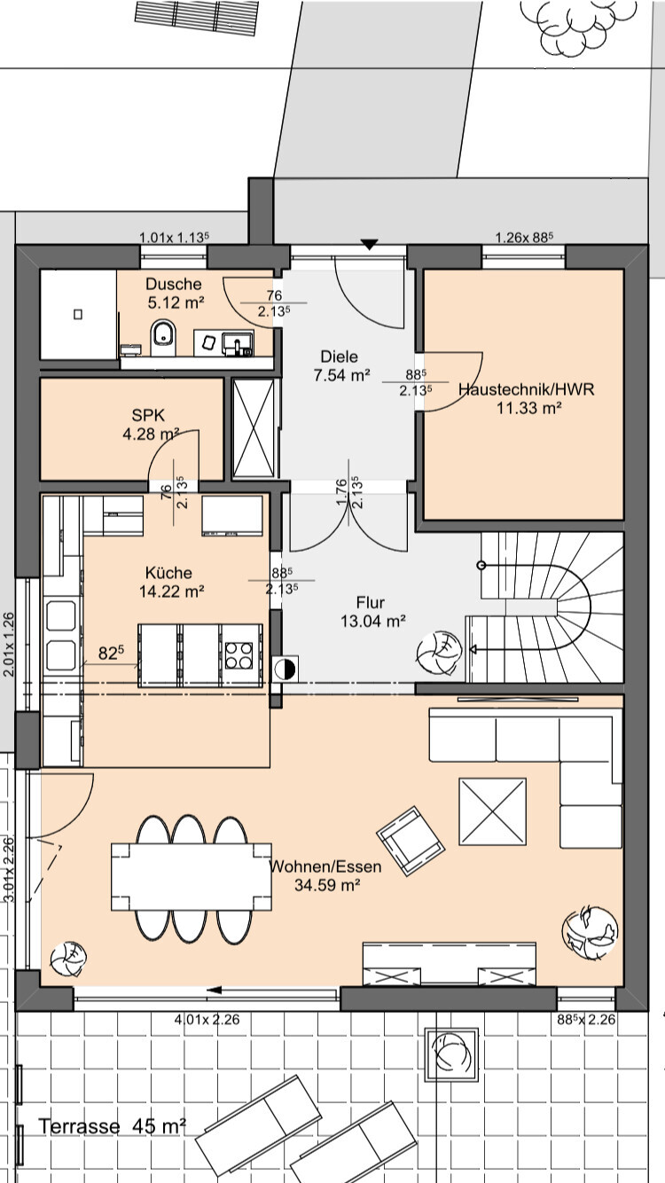

Ich bitte euch einmal um eine Einschätzung: Habe ein Angebot für ein Einfamilienhaus mit circa 175 m² Wohnfläche/ Nutzfläche vorliegen. Bau ohne Keller mit zwei Vollgeschossen.
Baukosten mit Kontrollierte-Wohnraumlüftung ca. 280.000 € inkl. Erdarbeiten. Angebot und Leistungsbeschreibung anbei. Das Unternehmen erstellt einige Häuser in unserer Region und ist hier ansässig.
Das Angebot erscheint mir recht günstig, sodass ich mich nach dem Haken frage. Sanitär und Fliesen ist ein Punkt, bei dem ich noch mit ca. 15.000 € zusätzlich rechne. Sind dort noch große weitere Posten bezüglich der reinen Baukosten unabhängig von den üblichen Baunebenkosten, die am Schluss aufgeschlagen werden? Architekt und Bauantragstellung sind enthalten.
Freue mich über Anregungen.
