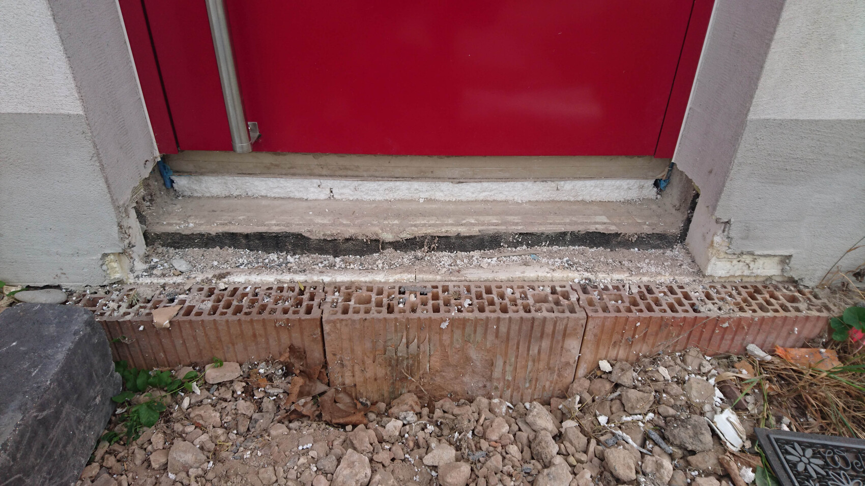

wir wohnen jetzt 6 Jahre in unserem neu gebauten Einfamilienhaus und außen ist noch fast Rohbau.
Ich will jetzt mit den Pflasterarbeiten und der Gestaltung der Außenanlage rund ums Haus anfangen.
Beginnen wir mal mir dem Eingangspodest. Wir haben ist die Pflastersteine von KANN germanika antik ausgesucht. In diesem System gibt es auch Palisaden.
Ich würde sehr gerne die Palisaden als "Blockstufen" verwenden. Wie hoch ist normalerweise ein solche/s Stufe/Eingangspodest? Die Palisaden sind 62/42/28 x 21 x 14. Ich würde sehr gerne die 14 in der Höhe benutzen und die 21 in der Tiefe.? Komme ich damit klar? Werden die Palisaden dann auf ein Fundament oder direkt in Magerbeton gelegt? Wird dann innerhalb Schotter mit der Hand gestampft und eine Splitschicht eingebracht. Werden die Pflastersteine abgerüttelt oder reicht es wenn man die mit dem Hammer festklopft? Werden die Fugen dann mit Mörtel verfugt?
Vielleicht hat jemand eine I-Net Seite auf der man sowas sehen kann und nachlesen kann.?
Es besteht auch noch eine weitere Schwierigkeit:
Ich muss in die Tür "reinpflastern". Die Tür steht in der Mitte einer 24 Wand und davor ist die Wand ca 12 cm gedämmt und vor der Perimeterdämmung steht eine Wand aus Sickersteinen 11.5 cm. Wir haben einen Keller. Ich müsste also erst die Kellerdecke und die Türschwelle abdichten. Kann ich dann ein Mörtelbett darauf machen und die Steine, vielleicht auch Palisaden darauf legen? Oder besser in Split?
Über eine Antwort und Tipps würde ich mich sehr freuen.
Vielen Dank
Gruß
Thomas

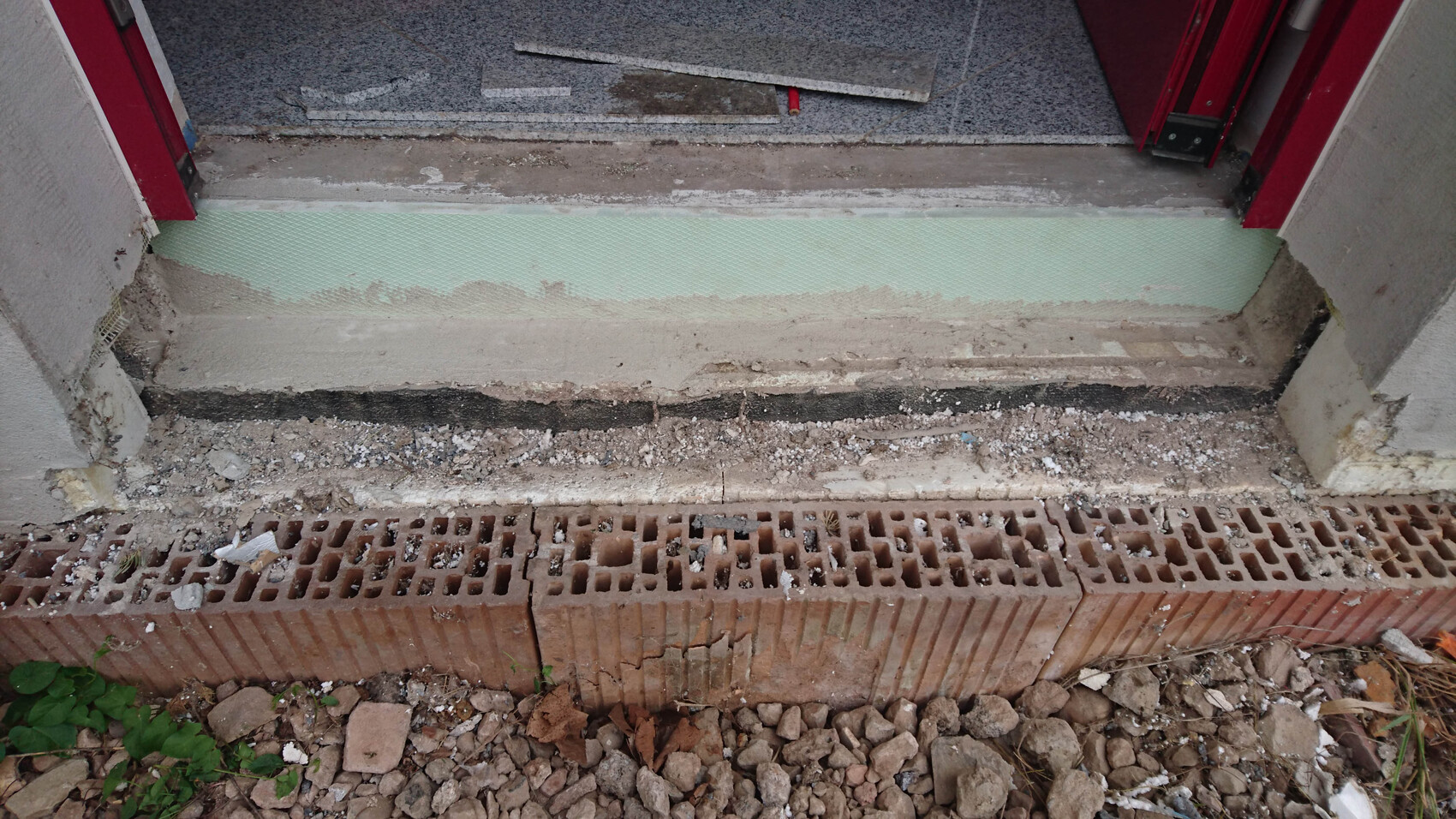

Bauherr75
17.06.17 10:52
zum letzten Abschnitt meines Eröffnungsbeitrag für dieses Thread schreibe ich schon wegen der Abdichtung.
Ich habe nun mal angefangen die Türschwelle zu schließen bzw abzudichten.
Wie schon oben geschrieben bin ich mir nicht sicher was ich über die Abdichtung(Bitumendickbeschichtung) noch legen muss, damit der Schotter oder Split nichts kaputt macht?. Oder wird es doch mit Beton gemacht?
Außerdem habe ich noch die Perimeter Dämmung und die Drainagesteinmauer - wie sollte man die überdecken?
Vielen Dank für Eure Antworten, Tipps und Hilfe.

17.06.17 11:18
Moin.
Bei uns ist unter der Türschwelle ein ca. 20cm hohes Profil, daran ist eine Dichtbahn (irgendein Polymer mit selbstklebender Rückseite) angeschlossen, das dann weiter nach vorn raus geht und seitlich an die Klinker anschließt (wäre bei dir die Dämmschicht). Dann wurde zuerst die Umrandung des Podestes aus Granitstelen hergestellt. Der Innenraum wurde mit dünn mit Split und dann trockenem Mörtel angefüllt, dort wurde dann das Granitpflaster reingelegt. Es wurde dann mit einem wasserdurchlässigen Kunstharzmörtel verfugt, bei dir wäre vielleicht wasserundurchlässig besser.
Bauherr75
17.06.17 11:26
Hallo Knallkörper,
vielen Dank.
Der Keller habe ich bei uns 3 fach mit Dickbeschichtung mit Gewebeeinlage gespachtelt (Schmaler schwarzer Streifen zu sehen).
An diesen würde ich jetzt mit Dickbeschichtung anschliessen.
Dann vielleicht auf die Türschwelle eine Bitumenmatte legen, damit dort der Split schon mal nichts anrichtet.
Jetzt ist nur noch die Perimeterdämmung das Problem. Ich habe etwas Angst, dass der Schotter dort mit der Zeit vielleicht eine kleine Setzung vornimmt und sich in die Dämmung drückt.?
Gruß
