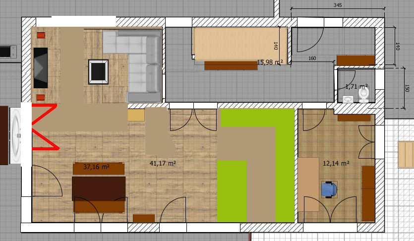

Hast Du mal überlegt, Küche + Speisekammer mit WZ zu tauschen? So wie es jetzt möbliert ist, rennst Du eh mit den Tellern durch den Essbereich, anstatt direkt von der Küche nach draußen zu gehen. Dann wäre die Möblierbarkeit der Küche und WZ vermutlich einfacher. Auch die Wege auf die Terrasse sind frei - ab durch die Mitte.
Hier mal skizziert ohne Speisekammer - weil ich die Küche dann echt groß finde. Man könnte aber auch die Küchen-Zeile nach planlinks verschieben und eine Speisekammer dahinter einfügen.

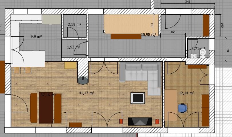

Nochmal kurz zu dem geänderten Eingangsbereich, worum es am Anfang ging
Ist das von den Abmessungen ausreichend wie dargestellt? Darauf hatte niemand reagiert, daraus schließe ich dass es nicht so schlecht ist?

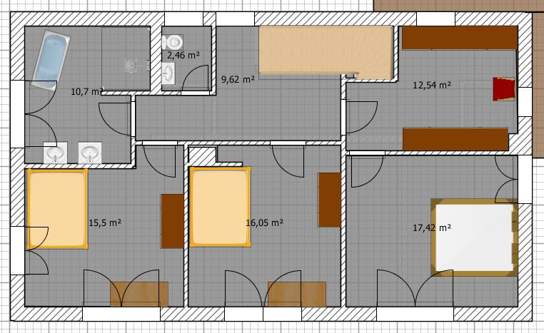

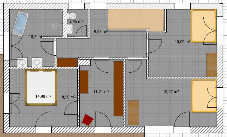

Im OG würde ich das Elternbett in Richtung Osten ganz gut finden. Nur was mit dem Fenster im Osten? Komplett weg? Fehlt dann etwas in der Fassade von außen.
Grundriss eines Wohnhauses mit mehreren Zimmern, Betten, Bad, Türen und qm-Angaben.
Oder alternativ eine ganz andere Variante, wie im vorigen Post kurz angesprochen. Der Bereich Bad-Elternschlafzimmer-Ankleide würde mir so fast besser gefallen, nur finde ich die Kinderzimmer schlecht. Habt ihr hierzu Ideen?
