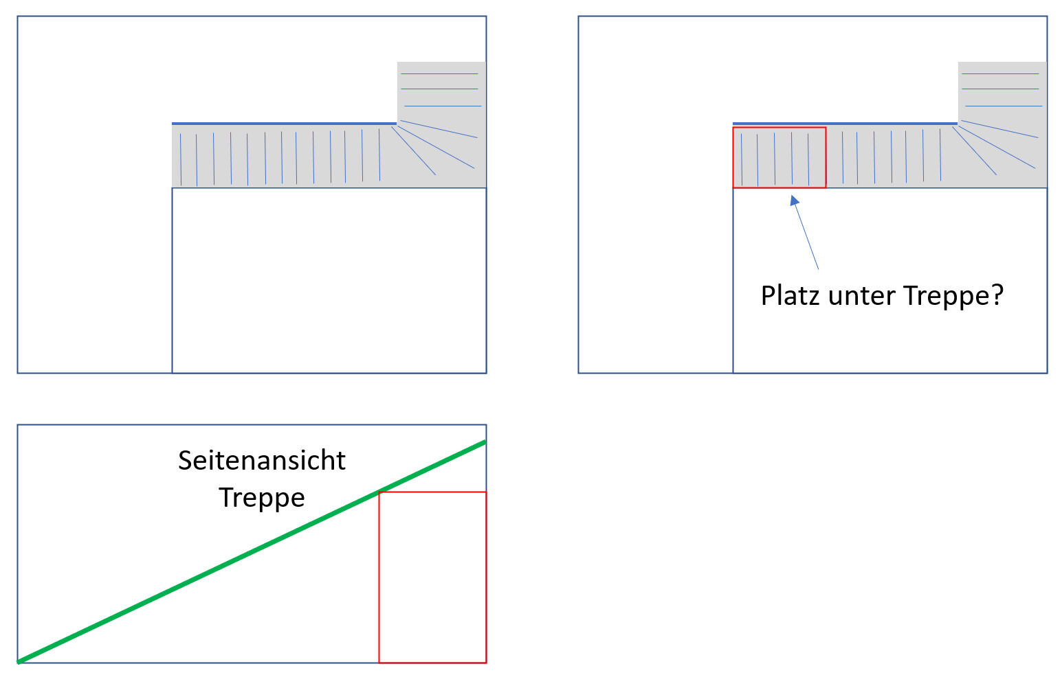

Und eine Dusche unter der Treppe ist dann auch ein Tippfehler? Na, dann bin ich ja beruhigt
Nein, das war kein Tippfehler, sondern eine Idee, die ich hier evaluieren wollte.
Die Idee: Eine Betontreppe, unter der ab einem bestimmten Maß Platz sein könnte, den man dann nutzt als Dusche.
In einigen Grundrissen sieht man immer wieder, dass der Platz unter der Treppe als Abstellraum genutzt wird - wieso soll das dann hier nicht möglich sein? Nicht die komplette Dusche da drunter, sondern etwas Platz mit nutzen.
Vielleicht hilft die Skizze hier (Proportionen passen nicht!):
Links "normal", rechts mit dem roten Kästchen die Idee. Die Seitenansicht soll den Bereich auch noch mal verdeutlichen.
Die Frage war ja, ob sowas möglich ist und ob sowas Sinn ergibt.
Skizze: Grundriss und Seitenansicht einer Treppe; mögliche Lagerfläche unter der Treppe.

aus verschiedenen Gründen würde ich das als eher unsinnig einschätzen.
- du müsstest deinen kompletten Grundriss darauf ausrichten, dass an dieser Stelle das Bad ist
- so wie du die Treppe eingezeichnet hast, wäre ja der Gang planoben, dann müsste das Bad ja quasi die komplette untere Hälfte des Geschosses einnehmen...
- i.d.R. wird auf einer Seite der Treppe eine Wand benötigt
- der Freiraum unter der Treppe ist ja grundsätzlich größer, als eine Dusche, deshalb ist Abstellraum oder Einbauschrank schon platzeffizienter
