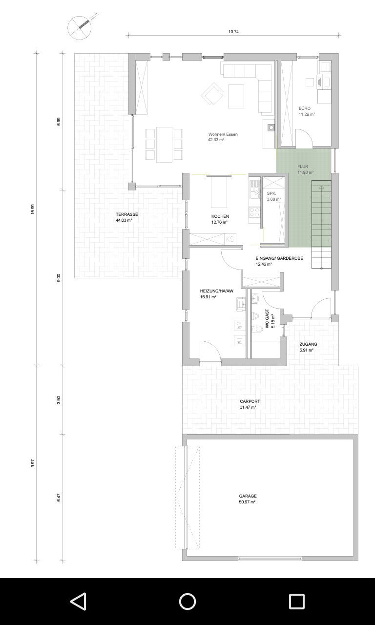

Hallo Gemeinde,
Die erste Planung des Grundrisses ist abgeschlossen und ich würde euch bitten eventuell mal darüber zu schauen, ob ihr etwas gravierendes findet.
Ausgangslage war:
- Einfamilienhaus ohne Keller
- Garage und carport mit Zugang zum Eingangsbereich
- großer Balkon und Terrasse
- 2 Voll Geschosse
- saunaplatz im Bad
- Kamin im Wohnzimmer
Also wenn ihr noch etwas findet, würde ich mich über ein Feedback freuen.
P.S. die Fenster sind noch nicht Final.
Mfg

Und die Zufahrt also der Wald ist im Osten?

Ich finde man muss niemandem ein Kinderbad aufzwingen. Das ist ein Luxus den sich manche / mittlerweile viele leisten.
Wir haben ein 8qm "Kinderbad" da die 2 großen Jungs eine eigene Etage bewohnen und ausreichend Platz im DG war. Ansonsten hätte es für uns auch ein geräumiges Badezimmer (Familienbad) getan.
Zumal manche dieser 3-4qm Bäder sich ja allenfalls als WC schimpfen lassen. Von Platz zum Abtrocknen, Anziehen, für jugendliche Kosmetika, Handtücher oder kleinkindgerechtem Interieur fehlt meist jede Spur.

Über die zweite Tür werden wir definitiv nochmal nachdenken.
Ja Zufahrt ist da wo ich gelb eingezeichnet habe.

Was kommt im Norden dann noch nach eurem Grundstück? Und wieso bekommt ihr von der Westseite keine Sonne?

Norden und Süden ist Berg. Von West bekommen wir Sonne deswegen ist ja auch Terrasse und Balkon dort ausgerichtet.

Auch mit Lageplan und den bisherigen Aussagen kann ich nicht erkennen, wie der Entwurf eine gelungene Planung darstellen könnte.
Ich denke, Ihr solltet, unabhängig vom bestehenden Entwurf, neu überlegen, besonders bezogen auf die Positionierung der einzelnen Räume, des Gebäudes und der Zufahrt auf dem Grundstück.
