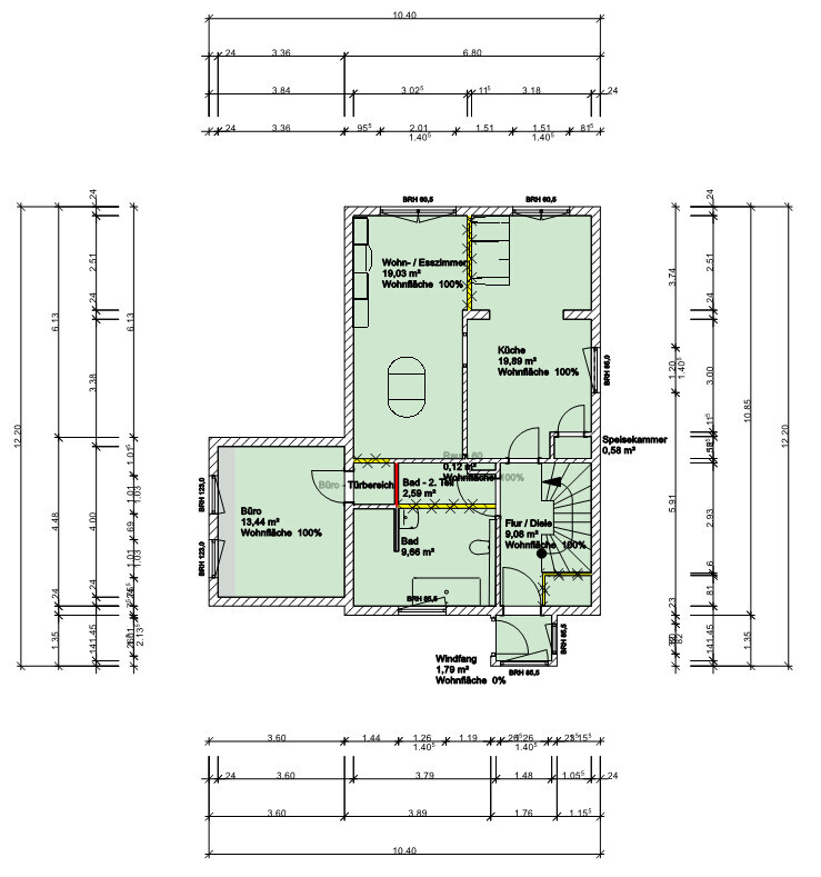

Wie kann das EG so gestaltet werden, dass es möglichst offen ist und Couch + Wohnwand Platz finden? Wie kann das OG ansprechender gestaltet werden?

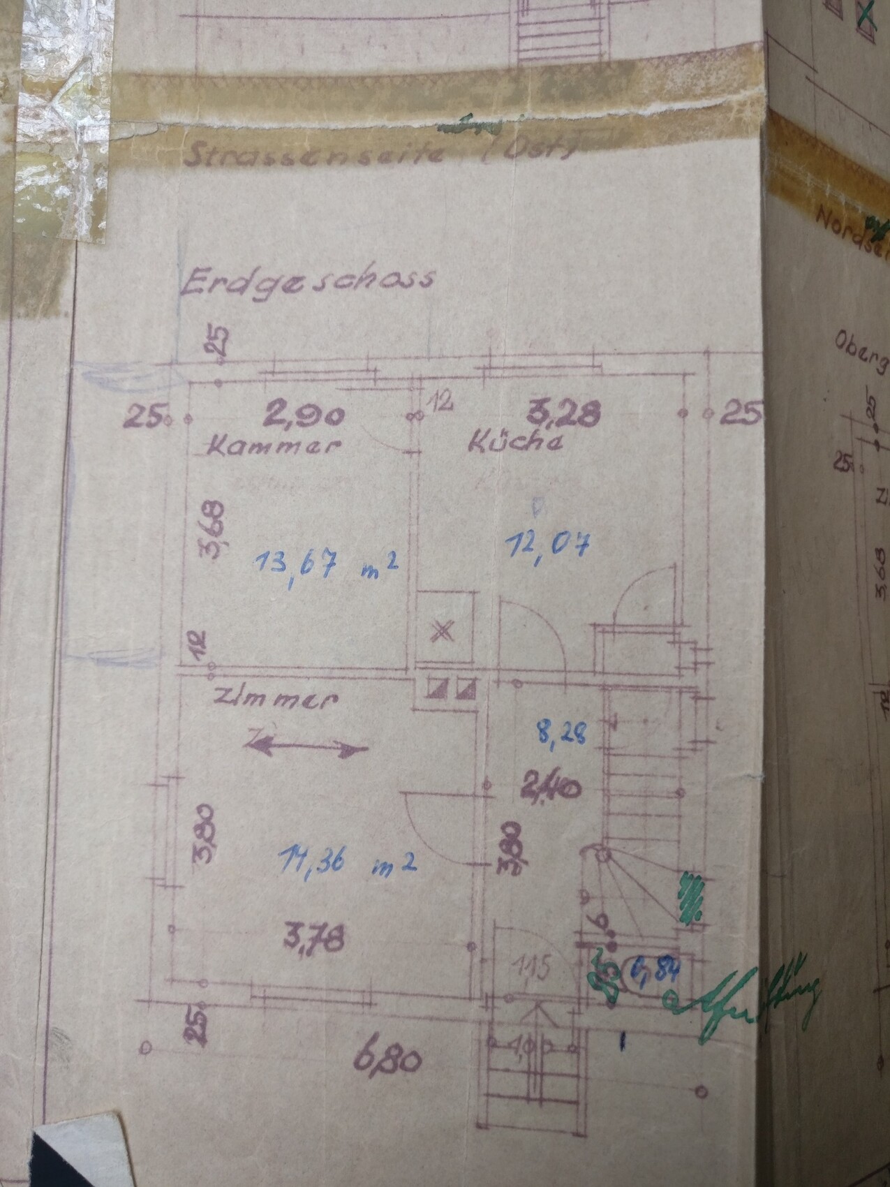

Ich hab mal den Originalplan aus 1938 angehängt, vielleicht hilft der.
Dargestellt ist nur der Altbau, oben wurden dann noch 2 Zimmer in 1957 abgebaut, sowie 1955 links das einzelne Zimmer im EG.
Grundriss Erdgeschoss mit Zimmer, Küche, Kammer und Flächenangaben in m².

Für so einen Umbau braucht man mehr Informationen. Bevor sich hier jemand reindenkt, muss zunächst geklärt werden, welche Wände tragend sind und zwar möglichst von einem Fachmann. Dann zeigt man am besten den Ist-Zustand mit den tragenden Wänden in rot. Dazu als Extradatei dann den Soll-Zustand mit neuen Wänden in gelb o.ä.. Wichtige Leitungen, Rohre, Schächte oder Schornsteine markieren. Außerdem gehört der Nordpfeil darauf und am besten noch das ganze Grundstück mit Anfahrt und Stellplätzen. Also einfach alles.

Dacht´ ich mir´s doch. Tu´ mal noch den Rest dazu (und vergiß´ auch nicht die Ansichten - bedenke: wir müssen uns in Dein Haus etwas mühseliger reindenken als Du).

Da ist schon mal angebaut im Westen?
Mich interessiert das Grundstück, Lage der Terrasse, etc.
Vielleicht auch mal Außenansichten im IST-Zustand, um mal einen Eindruck zu bekommen.
Dann sind die Ausmaße der Modernisierung interessant: soll nur mit einem Durchbruch aufgehübscht werden, oder sind auch Fensterverlegungen im Budget mit drin? Sind die tragenden Wände bekannt?
Ist das geplante Bad jetzt auch schon Bad?
Wo liegen die Abflüsse und weitere Leitungen?
Sind die Größenangaben im DG reelle Größen oder nur die Bodengrösse?
Dachneigung? Kniestock?

Bei einer Hausbreite von 6,80m wird man wohl um die "schlauchartige" Form der Zimmer nicht herum kommen. Ist bei mir auch so, ich habe 7m (und Länge 10,5m), und die Kinderzimmer sind 2,80m breit, sie teilen sich allerdings die Hauslänge. Für mein Zimmer habe ich mir 3,30m "gegönnt".
Denke auch, es sind mehr Infos nötig, zum Ist-Zustand, was muss erhalten bleiben, wie weit darf es gehen (z.B. weiterer Anbau o.ä.). Und zum Budget, nur weil die Schätzung vom Architekten so und so hoch ist, muss das ja nicht der mögliche Betrag sein.

Das Obergeschoss sieht seltsam aus. Gibt es aktuell einen umbauten und nichzugänglichen Raum? Was ist da drin?
Die Wand im EG-Bad könnte nicht-tragend sein. Der Rest vermutlich schon. Klarer Fall für einen Statiker.
