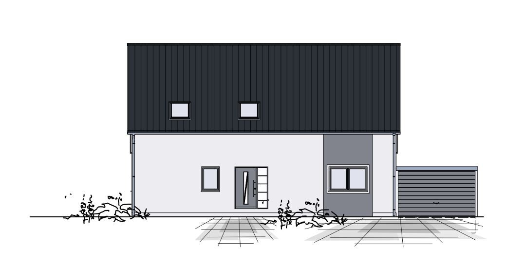

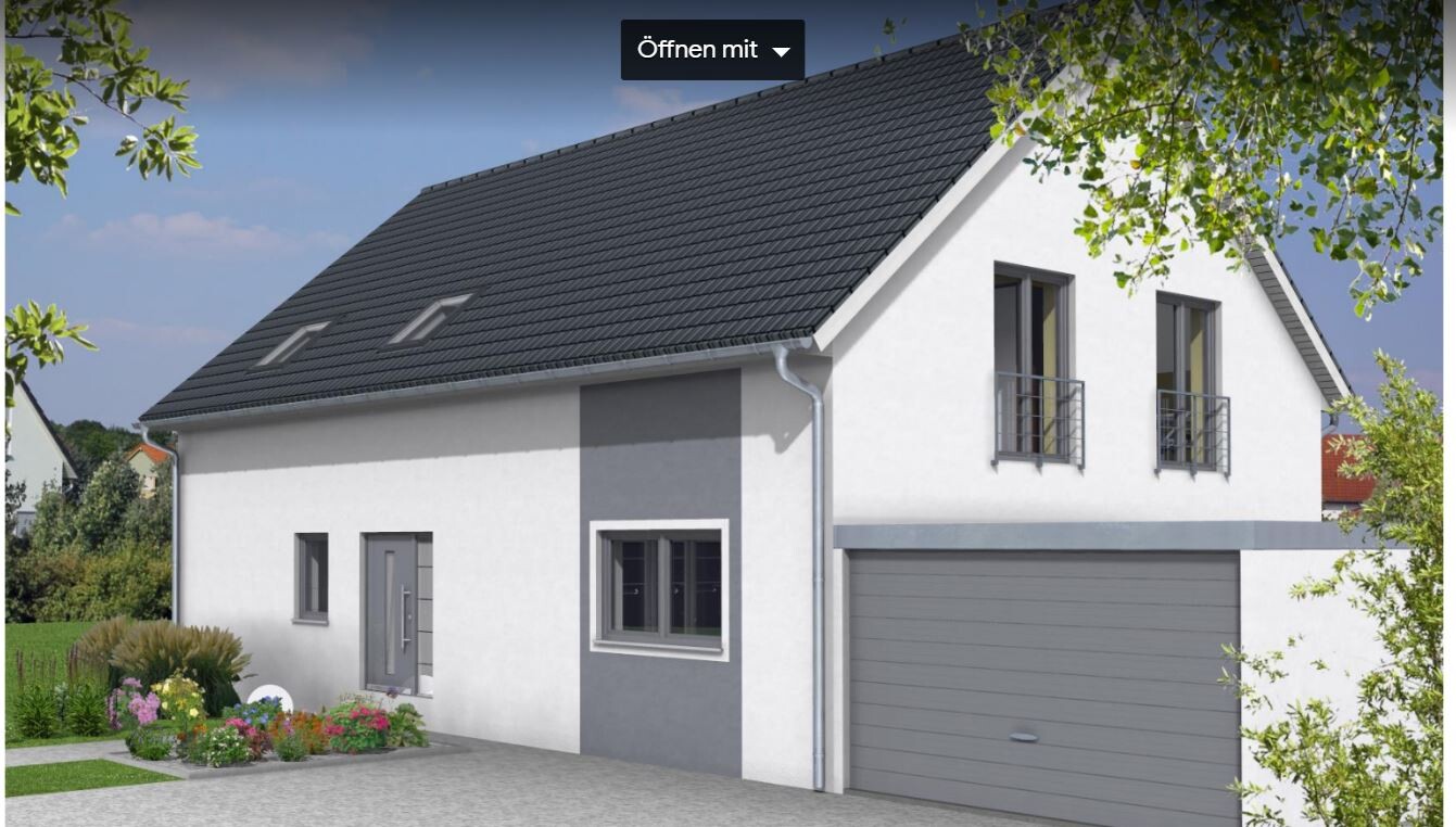

Chrisi1906
11.05.20 14:40

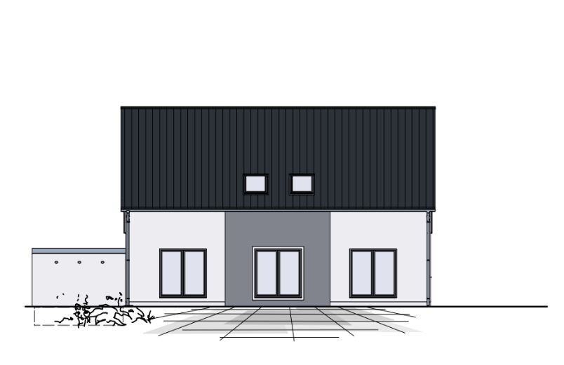

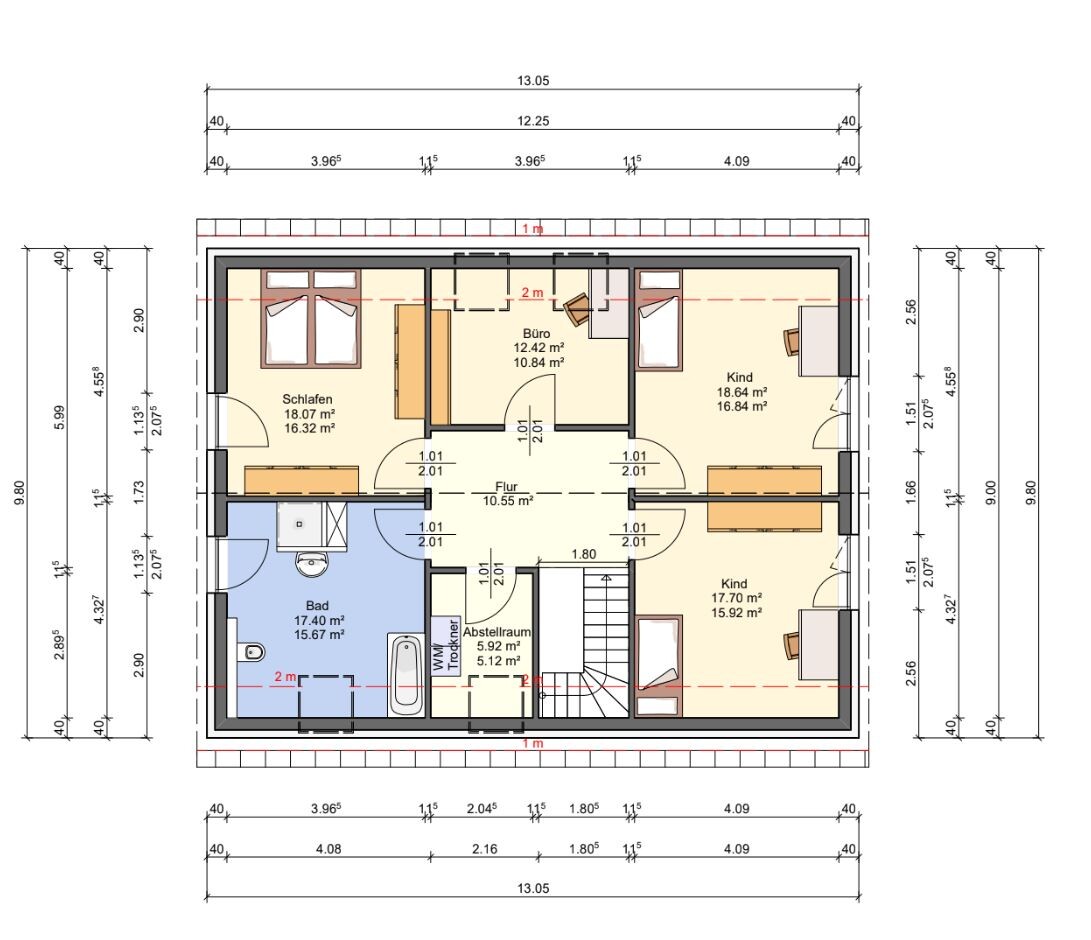

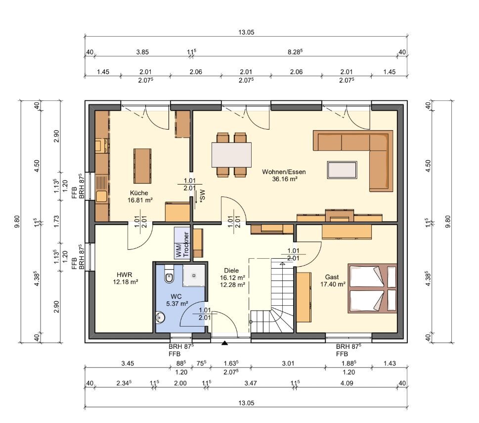

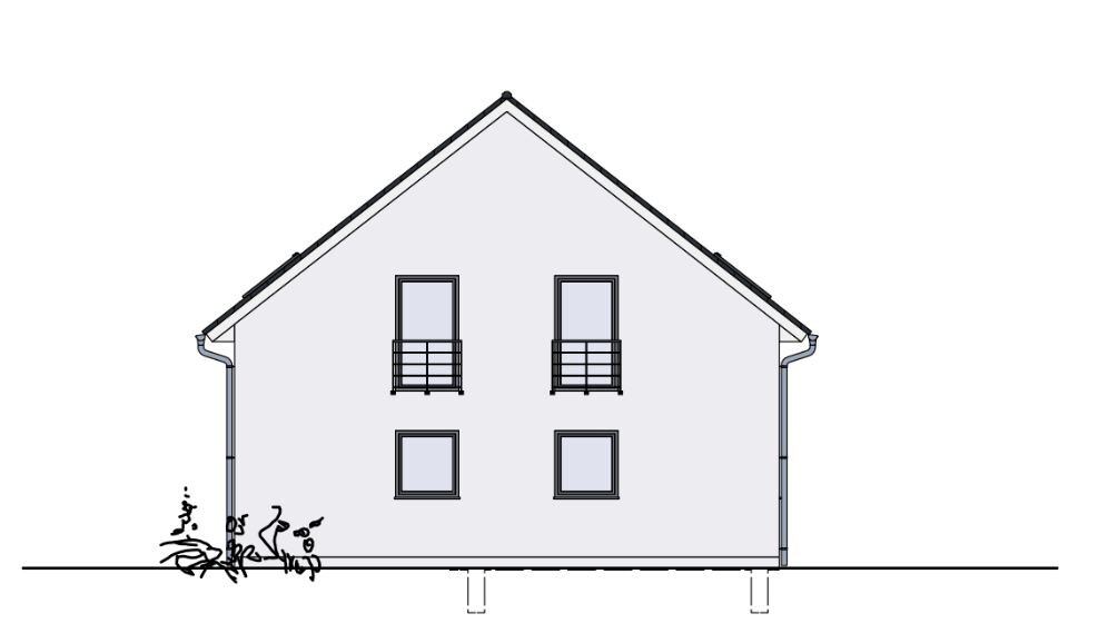

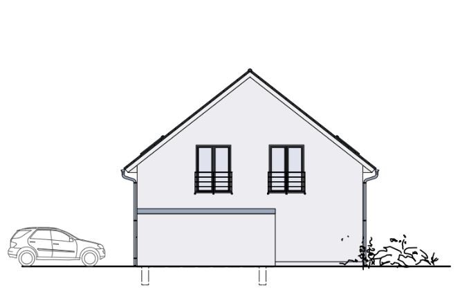

Anbei die letzten Entwürfe.
Farbliche Gestaltung müssen wir noch nach unseren Wünschen gestalten. Küchen- und Badplanung ist weiterhin offen. Deshalb ist da noch nichts angepasst. Es ist außerdem nur die Garage eingezeichnet und nicht der Abstellraum hinter der Garage.
