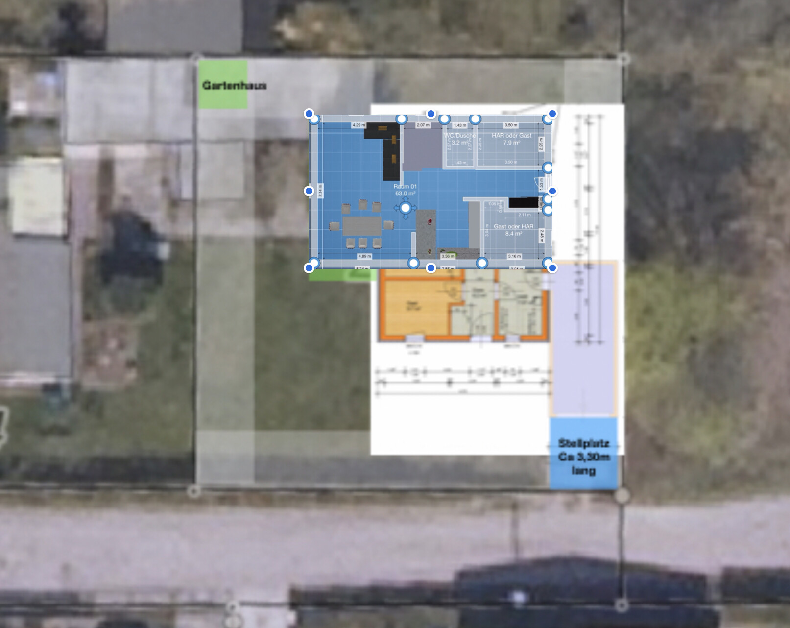

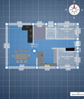

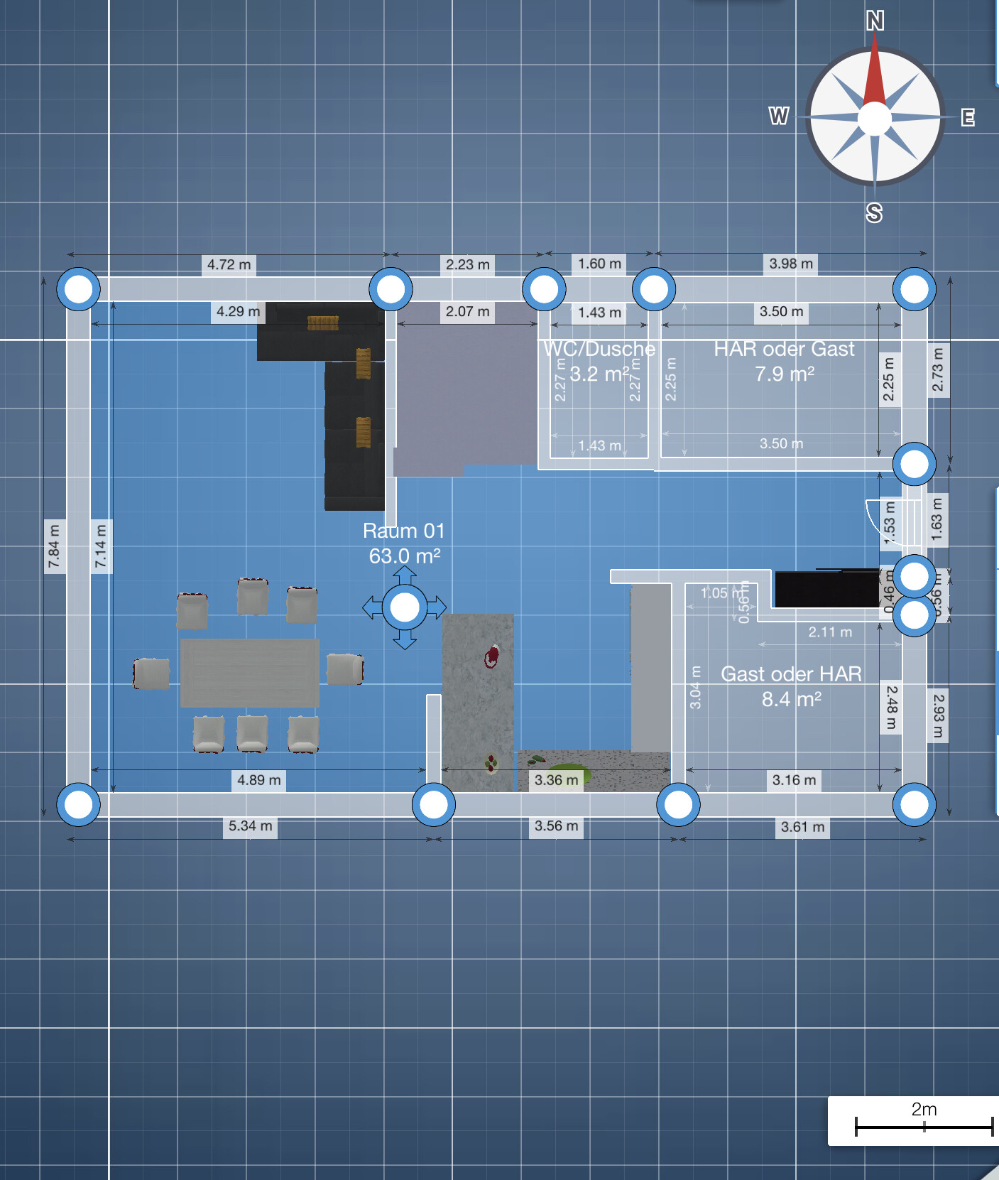

UJS-Nord19.12.20 13:39
Ich habe einmal die Idee von , Küche und WZ zu tauschen, aufgegriffen, weil ich den bisherigen Allraum mit WZ vor der Treppe doch sehr ungemütlich fand...und gleichzeitig das Haus noch etwas gestreckt, auf 12,6x7,84m, also gleiche Grundfläche wie du hattest (14cm mehr Breite wären noch drin 😉)....
Eingang rechts, Gast und HAR tauschbar, Terrasse im Westen und Süden.
Vielleicht gefällts?

UJS-Nord19.12.20 14:18
Hier nochmal die Bilder in Groß 😳 (hoffentlich)
Luftbild mit überlagertem Grundriss: blauer Innenraumplan, Gartenhaus links, Stellflächen rechts.
Grundriss eines Restaurant-Innenplans: Raum 01 (63 m²) und Gastraum mit Maßen.
Würfel*21.12.20 18:39
viel besser! Ich würde noch WC und Gast/Hauswirtschaftsraum tauschen, damit man da etwas mehr Privatsphäre hat und nicht direkt neben der Küche auf dem Klo hockt 😉
