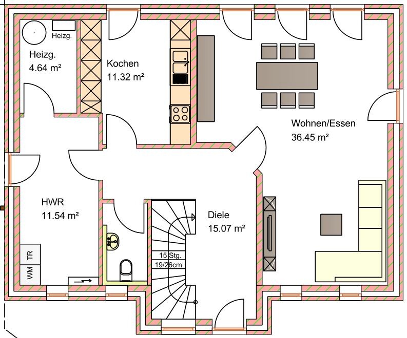

Wir haben uns auf die 5 Grundstücke beworben, in denen das Haus (grob und nicht maßstabsgetreu) im Lageplan eingezeichnet ist.
Vielen Dank für Eure Anregungen

Detaillierter Grundriss eines Einfamilienhauses mit Küche, Wohnen/Essen und Diele
2D Grundriss eines Dachgeschosses mit Bad, Schlafzimmer, Ankleide, Galerie, Gäste- und Arbeitszimmer

Obstlerbaum
15.10.18 15:26
Die große Nordliebe greift immer weiter um sich, halb Deutschland scheint infiziert. Davon abgesehen:
1. Reicht euch der Hauswirtschaftsraum als einzige Aufbewahrungsräumlichkeit?
2. Laufweg Küche > Essbereich: von hintern durch die Brust ins Auge.
3. Das tote Eck der Galerie würde ich zum Abstellraum umwandeln.
4. Nur schmale eintürige Glaselemente am Wohnzimmer als Terrassentür?
Grot85
15.10.18 15:36
Mottenhausen schrieb:
Aufgrund der großen Straße würde ich auf die Parzellen #4, #3, #2 (in der Reihenfolge) hoffen. ;-) Aber die sind erfahrungsgemäß auch als erstes weg, von daher... seit nicht traurig wenn es dann "nur" z.B. die #24 wird.
Ich bevorzuge die 1. 🙂. Die große gelbe "Straße" ist nur ein Feldweg, wo evtl. der Jäger mal mit dem 4x4 durchfährt. Sonst nur Spaziergänger. Warum die so überdimensional dort eingezeichnet ist, erschließt sich mir auch nicht.
1. das sollte eigentlich reichen
2. wir bevorzugen eine geschlossene Küche
3. mit dem Gedanken haben wir auch gespielt, dann wird das Putzen des 2ten Fensters jedoch sehr anstrengend mit den Jahren
4. warum nicht?

Obstlerbaum
15.10.18 15:44
4. warum nicht?
1. Wollte das nur mal gesagt haben. Hobbys mit Equipment brauchen Platz.
2. Dafür gibt's Türen. Der Laufweg ist aber unnötig lang.
4. Geschmackssache.
kaho67415.10.18 16:01
Wollte nur noch kurz anmerken: Wenn Du die Ankleide möblierst, wirst Du schnell merken, dass dort nur ca. 1,5m schrank mit einer Höhe von mind. 2m stehen kann. Der Rest ist mit Türen, Fenstern, Laufwegen und Schrägen schwer möblierbar.
4. warum nicht?
Weil man schwerlich mit Tablett durch die schmalen Türen gehen kann?...!
Weil man kaum einen Ausblick von innen nach außen in den Garten hat?...!
