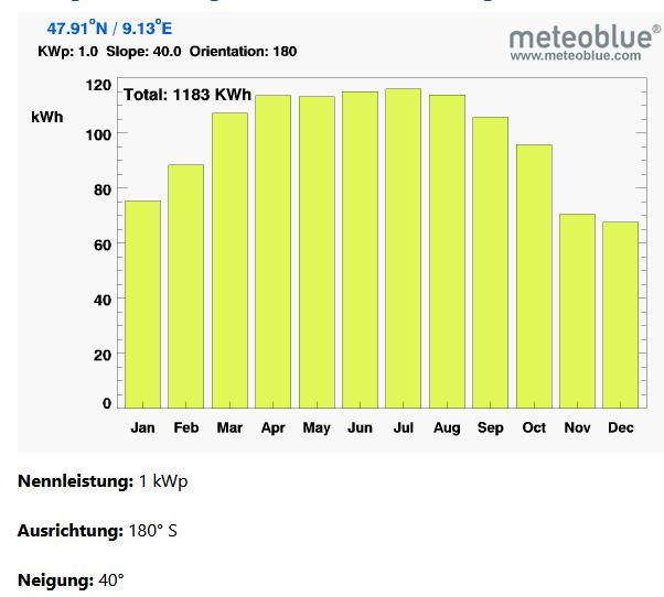

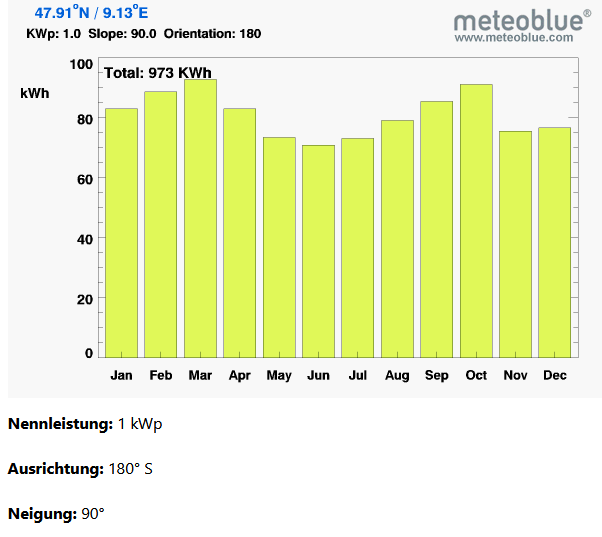

Dass eine Photovoltaikanlage mit 90 Grad Winkel im Sommer eine schlechtere Ausbeute als eine mi 30 Grad Neigung hat ist mir völlig klar. Es wurde hier aber mantramäßig erklärt, dass wir im Sommer durch Photovoltaik Überschüsse haben und es im Winger nicht reicht. Daher mein Gedanke Anlagen auf optimalen Ertrag im Winter zu bauen, denn dort fehlt ja die Energie.
Jetzt ist die Frage, wie du Anreize dafür schaffst. Mit der Einspeisevergütung hat man den Jahresertrag optimiert, also ca 45 Grad Süd. Jetzt ist die Frage, wie man weiter optimiert. Nehmen wir mal an, wir könnten bei gleichen Kosten was auf die Fassade setzen, dann spuckt mir der Rechner 200 kWh pro kWp weniger aus bei nur geringfügig besseren Erträgen im Winter. Die 5kWh pro Monat mehr reißen es einfach nicht raus. Du hast zwar einen besseren Winkel, aber die Sonne scheint trotzdem zu wenig
Monatliches Barendiagramm zeigt Energieverbrauch eines Hauses in kWh, Total 973 kWh
Monatliches Solarbar-Diagramm der Produktion in kWh; Total 1183 kWh (Jan–Dec).
