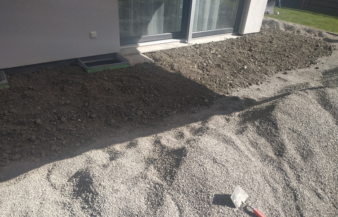

Bei uns sind Schalen in die gepflastert werden kann. Diese sind fest mit dem Haus verbunden.
So ist es bei uns fast flächenbündig.
Baustelle am Haus: Erdarbeiten entlang der Fundamentmauer, Sand- und Kieshaufen, Schaufel im Vordergrund.
