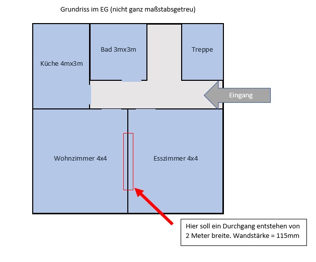

Hallo Hausbauer,
ich habe vor in meinem zukünftigen Haus einen Wanddurchbruch zu machen:
Das Problem: Tragende Wand.
Die Lösung: Stahlsturz (wird vorher noch vom Statiker berechnet).
Die Frage: Wie kann man die Durchführung machen?
Geht mein Ansatz zum anbringen des Sturzes?
  1. Decke mit Stützen (geliehen vom Trockenbauer) abstützen.
  2. Durchbruch oben in der Wand für den Doppel T Stahlsturz einbringen
    Der Sturz soll auf dem Mauerwerk (115mm) aufliegen.
Sturz befestigen und mit Stopfmörtel füttern -> Warten bis alles fest ist.
Wanddurchbruch beginnen. (mit Flex + Stemmhammer)
Alles sauber verputzen. - > Fertig?
Vielen Dank für eure Vorschläge. Ich hoffe ich gehe nicht zu blauäugig an die Sache ran!
Gruß
Klaus.

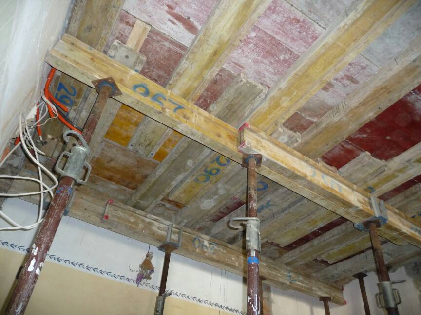

Zwischen Decke und stürze noch Doka's oder Balken.

Unnötige Erschütterungen beim Abriss dann? (Also kein Bohrhammer + Vorschlaghammer nehmen?)
Wie meinst du zwischen Decke und Sturz einen Doka (?Was ist das ) bzw. Balken zu installieren. Kann mir das leider nicht vorstellen.
Die Stahlauflage macht Sinn.
Danke und Gruß
Klaus
saar2and24.06.17 12:11
Bohrhammer würde ich abraten.
Die Wand zuerst an den entsprechenden Stellen von beiden Seiten an bzw. durchfelexen. Je nachdem was du halt für ne Flex hast. Dann mit Hammer eventuell Brecheisen und Meißel die Steine versuchen zu lösen.
Doka ist der Hersteller von Verschalungs- und Abstütztechnik. Im Grunde sind das Holzbalken die auf die Stützen kommen und unter die zu stützende Decke . So wird die Deckenlast verteilt und nicht nur punktuell abgefangen.
Unterbau einer Decke: Holzträger, Stützen und lose Kabel.
KlausMajore24.06.17 14:52
Ah danke, genau wie auf dem Foto hätte ich es auch getan.

So, habe mit ein par Architekten telefoniert und der günstigste ist bei 600€... Hätte mit weniger gerechnet.
Ist ein Gutachten von einem Statiker zwingend notwendig? Einen Stahlträger-Sturz mache ich sicher rein (wie auf meiner Skizze oben).
Wie denkt ihr?
Danke und Gruß Klaus.
saar2and24.06.17 17:41
Es wäre sinnvoll einen Statiker zu rate zu ziehen.
Du weißt ja nicht ob die Wand tragend ist oder welchen Träger du in welcher Größe in die Wand einziehen musst. Auch ob du den Träger auf die Wand auflegen kannst oder ob du ihn auf extra stützen welche auf der Bodenplatte/ Kellerdecke verankert sind stellen musst.
Ich glaube allerdings nicht das eine 115mm Wand tragend ist. Aus welchem Material besteht die Wand. Was ist obendrüber. Liegt auf der Wand das dachgebälk auf oder eine Wand des Obergeschosses.
