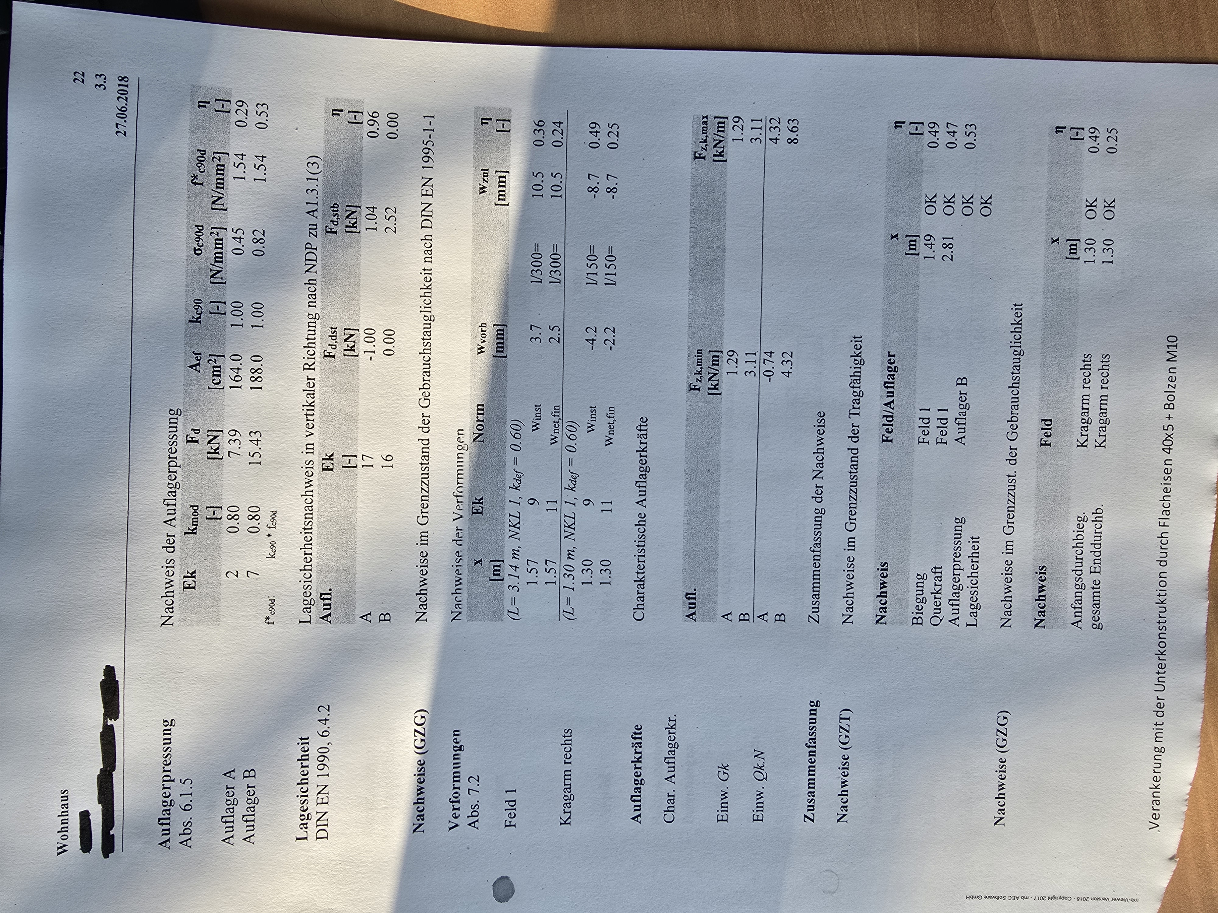

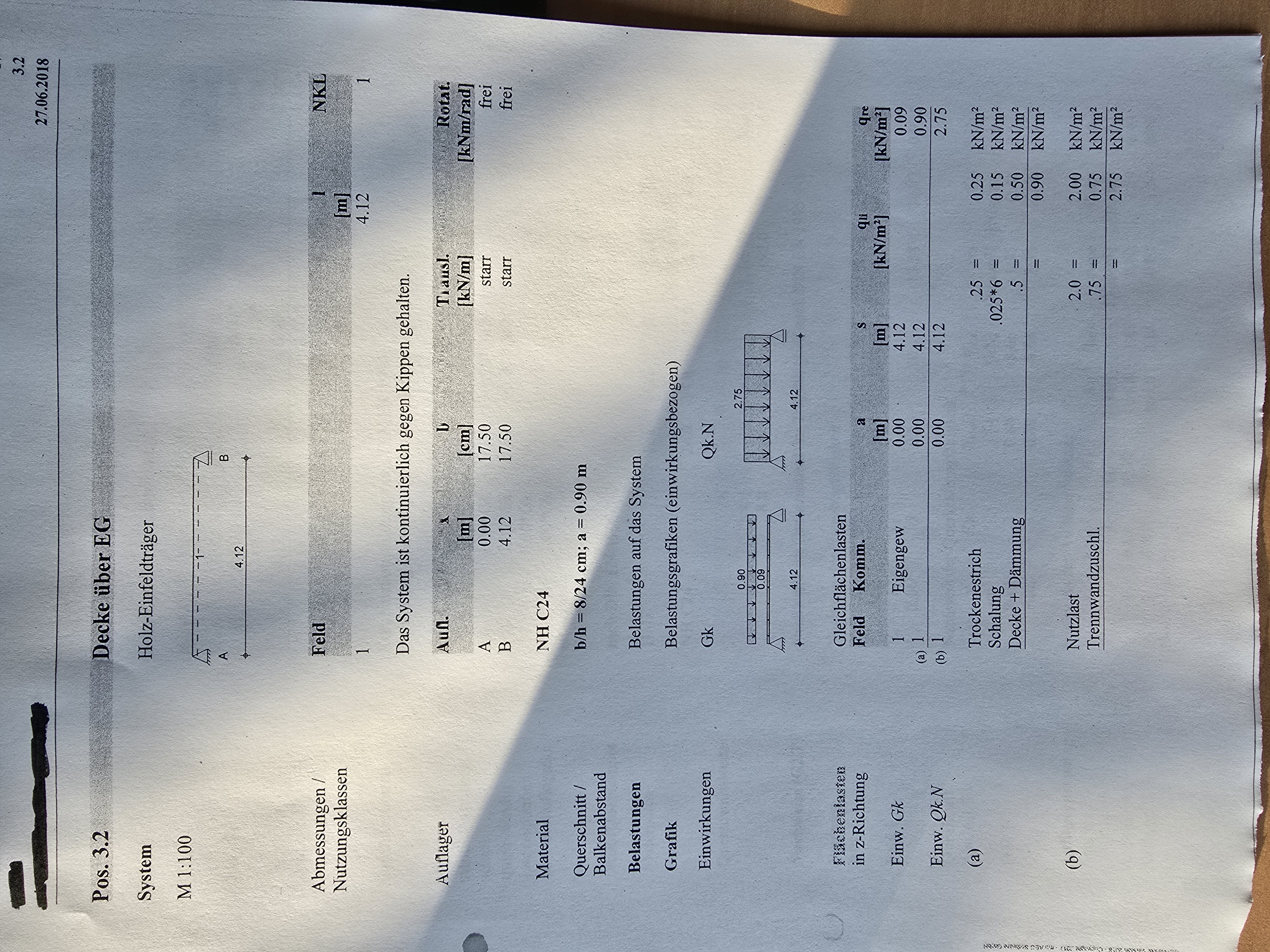

Moin Moin,

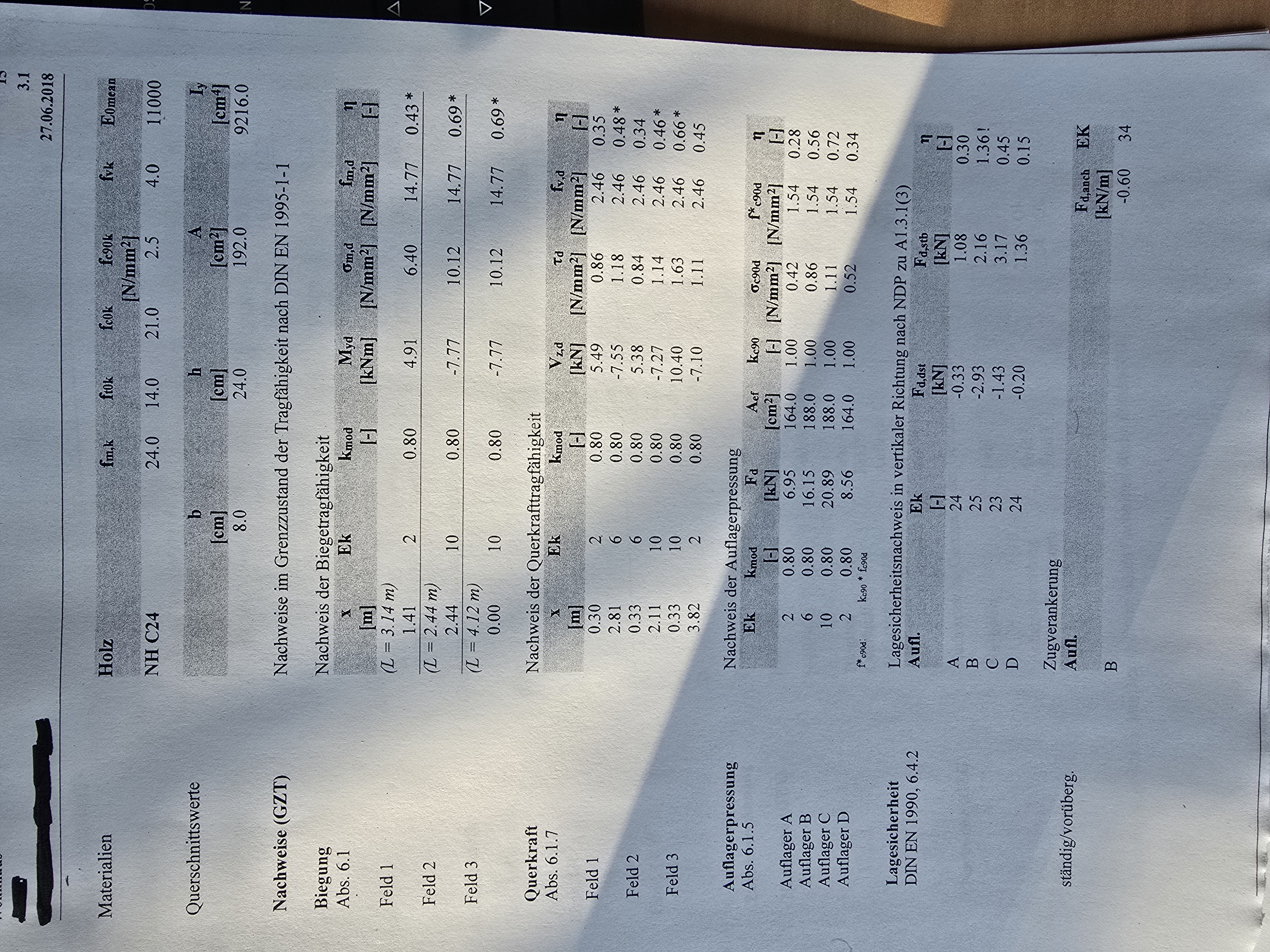

wir wollen unser Obergeschoss (Haus aus 2019) ausbauen.
Aktuelle Situation: Rohfußboden aus Rauhspund vorhanden. KVH-Trockenbauwand mit 8 cm Dämmung und beidseitig jeweils mit 15 mm OSB und 12,5 mm Gipskarton beplankt. Nun soll noch die Fußbodenheizung verlegt werden. Hierfür wurde mir vom Heizungsbauer herotec: tempus Dry 30-16 (Stärke 3 cm), 16x2 Aluminium-Rohre und Wärmeleitlamellen angeboten. Leider finde ich keine Firma, die den Rest (Trittschall & Trockenestrich) in diesem Jahr schaffen würde. Alle kontaktierten Firmen sind voll ausgelastet. Daher werde ich wohl Trittschall und Trockenestrich selbst verlegen, was handwerklich kein Problem ist, wollte es nur wegen der Garantie eigentlich vermeiden. Nun kommt aber die Statik ins Spiel.
 Geplant habe ich folgenden Aufbau:
1. 2 cm Trittschall Steinwolle (ca. 5 kg/m²)
2. 3 cm o.g. Heizsystem Tempusdry (ca. 4 kg/m² (inkl. mit Wasser befüllter Rohre))
3. 2,5 cm Trockenestrich (ca. 39 kg/m²)
Das überschreitet erst einmal die in der Statik berücksichtigten Lasten. Laut KI ist dies kein Problem, weil bei v.a. bei der Nutzlast sehr hohe Werte berücksichtigt werden, die das ausgleichen. Ich möchte aber natürlich nicht der KI vertrauen, sondern da ziehe ich Menschen dann doch vor. Wie seht ihr das? Passt so, lieber auf 2 cm Trockenstrich ausweichen, der dann innerhalb der Last ist?

Frag einen Statiker, wenn du die zulässige Deckenlast überschreiten möchtest... alles andere ist kompletter Irrsinn, KI kann dir sonstwas erzählen, wenn du als Laie nicht überprüfen kannst...
Mir schwant da rollen gefährliche Zeiten auf uns zu, wenn jetzt schon bei der Statik eines Hauses die KI von Laien befragt wird... Hilfe...
Schon eine unpräzise oder fachlich falsche Formulierung kann die KI in eine völlig falsche Richtung schicken.
SmokinAces
23.03.26 08:11
Moin,
deswegen frage ich ja nach, eben weil ich der KI nicht vertraue 😉

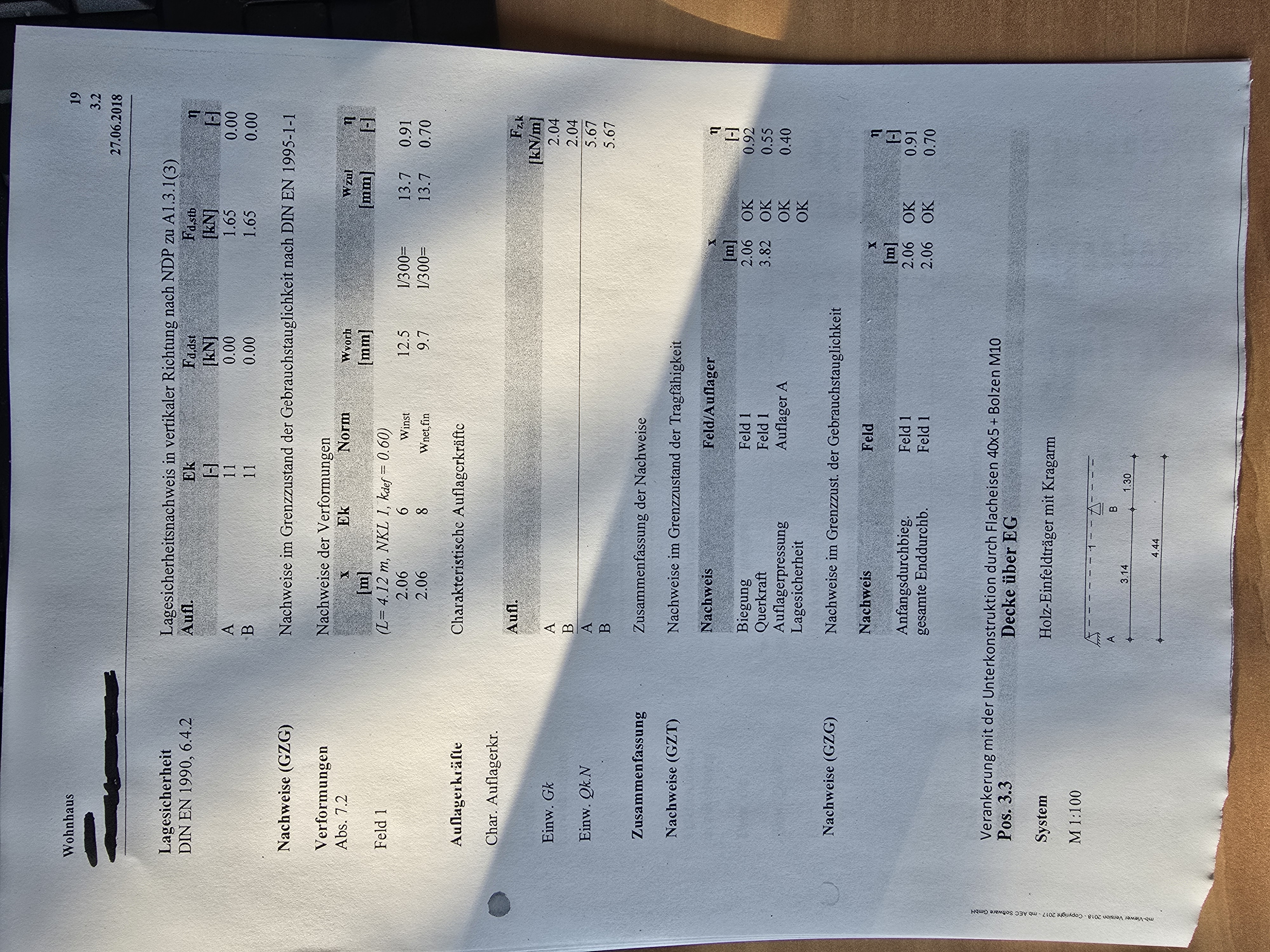

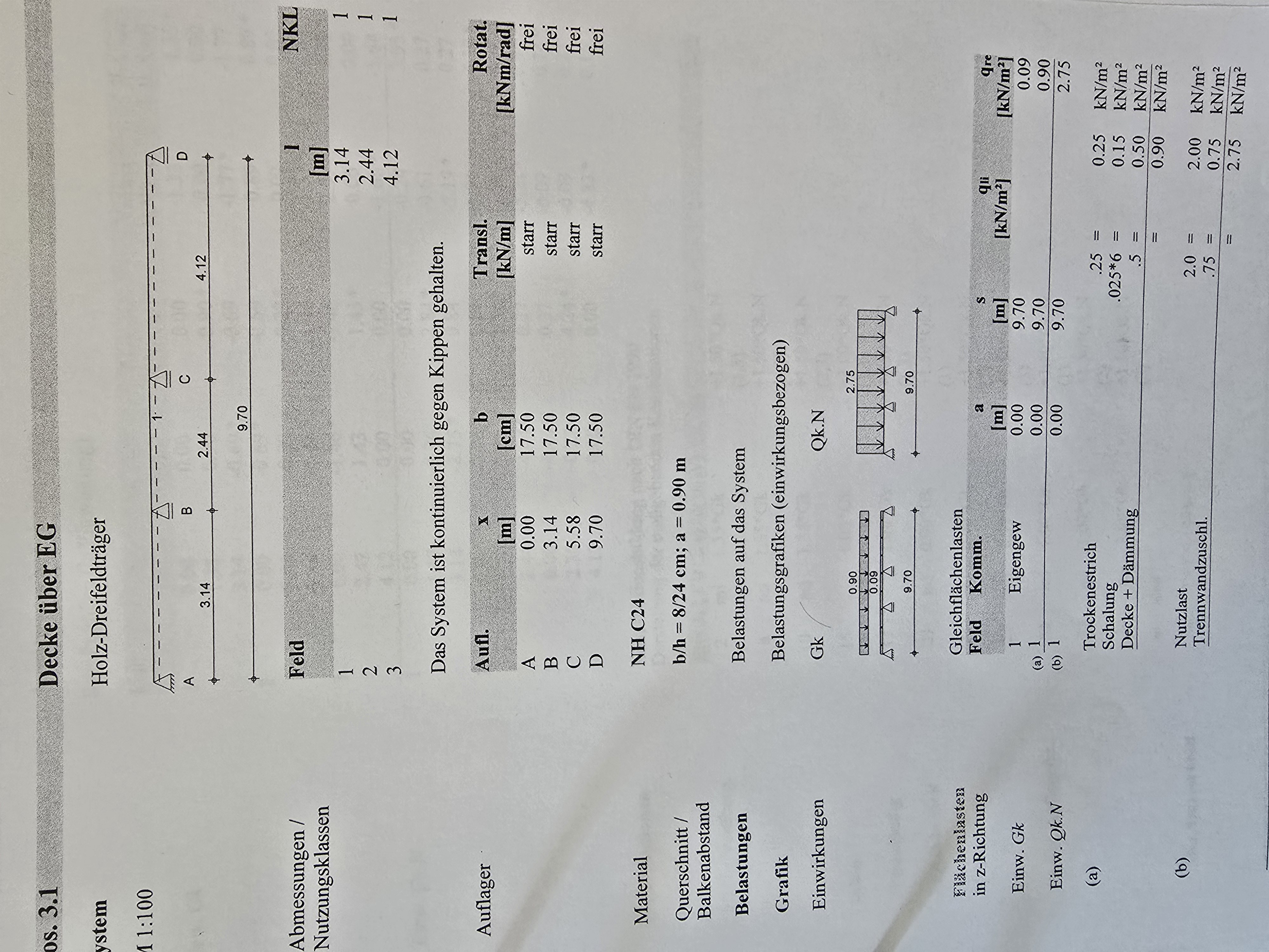

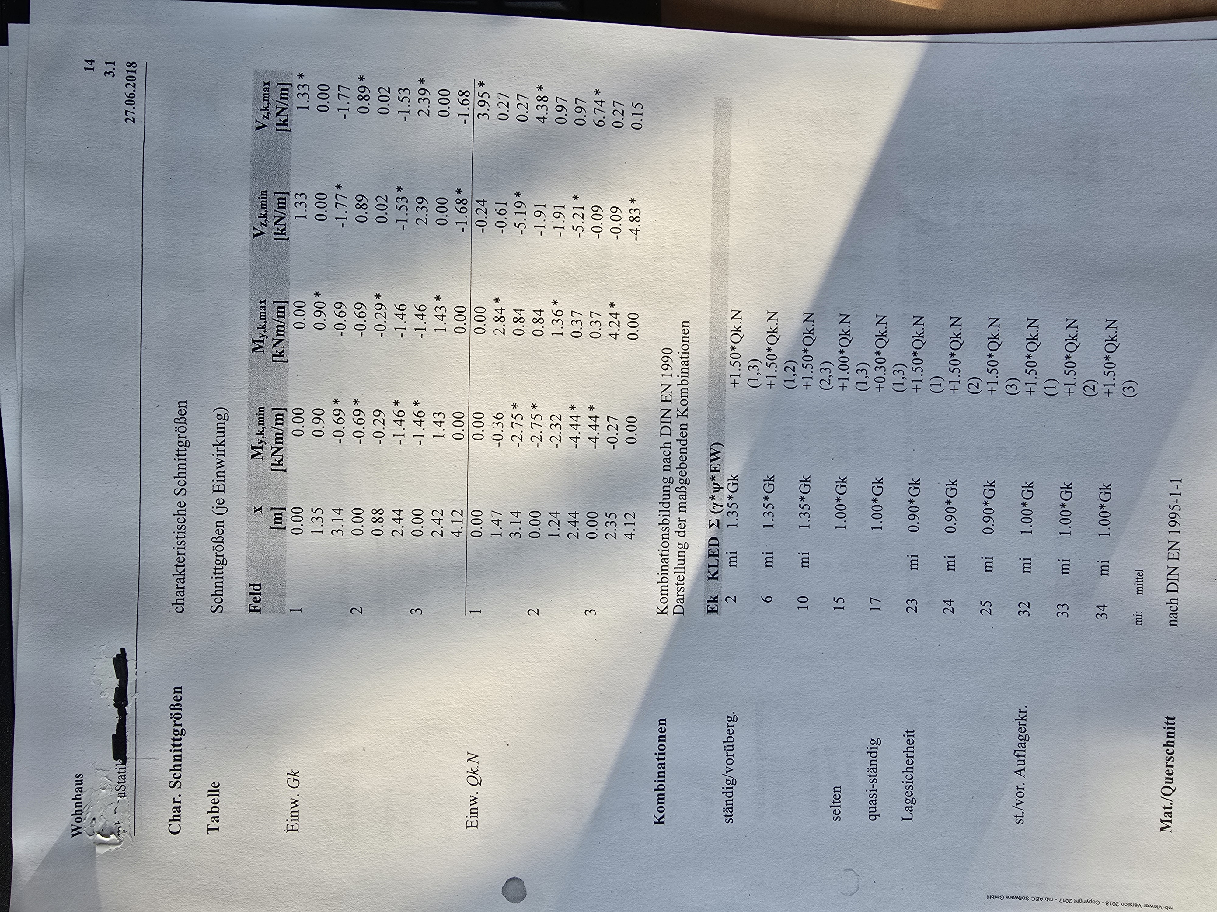

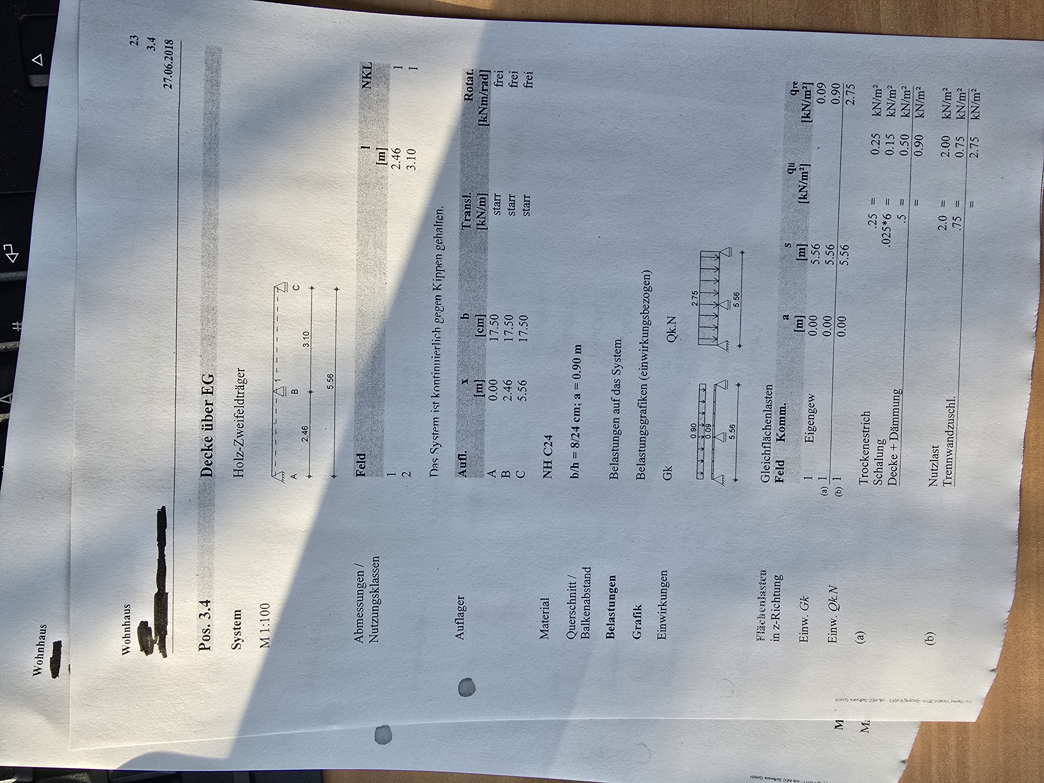

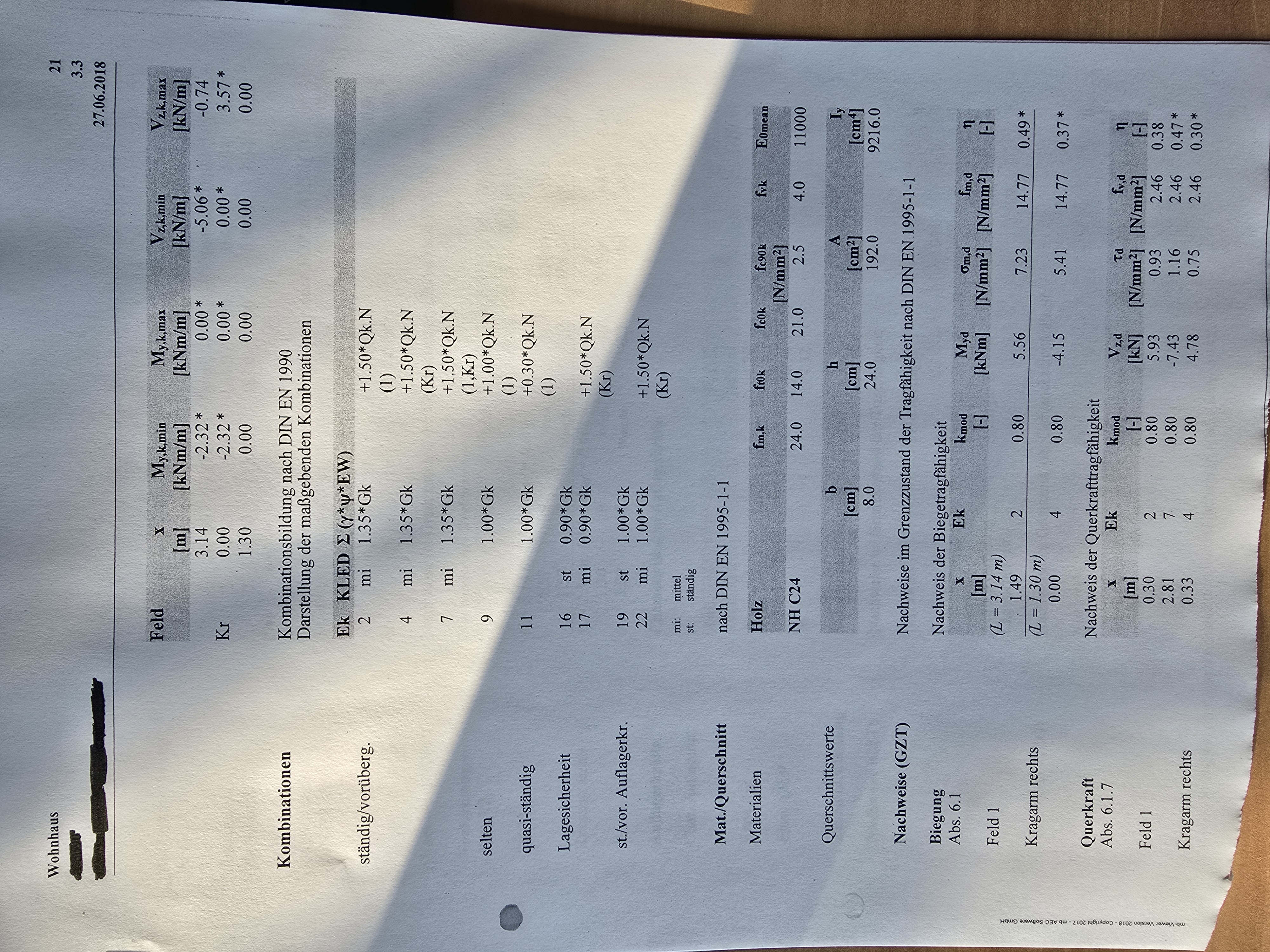

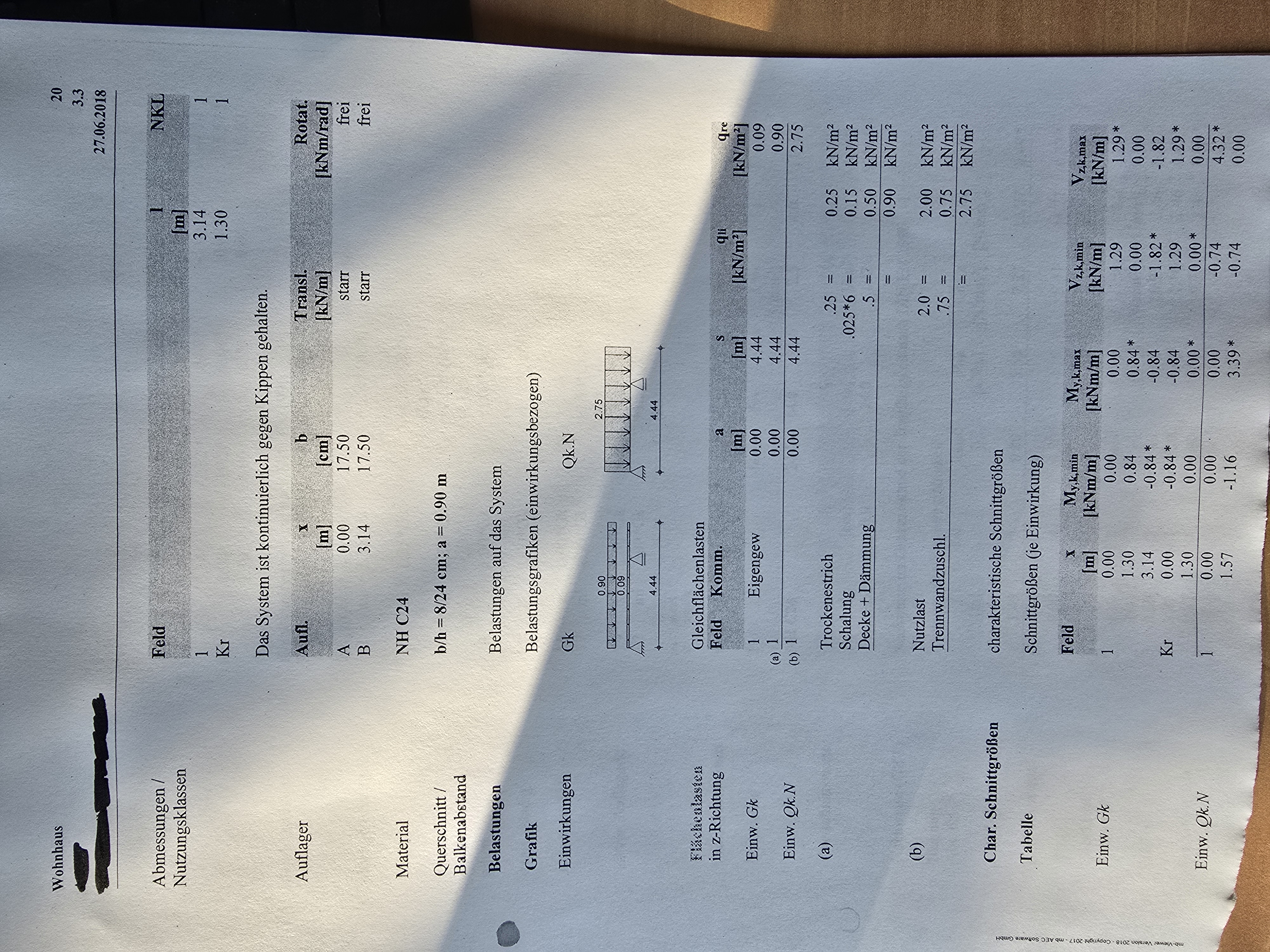

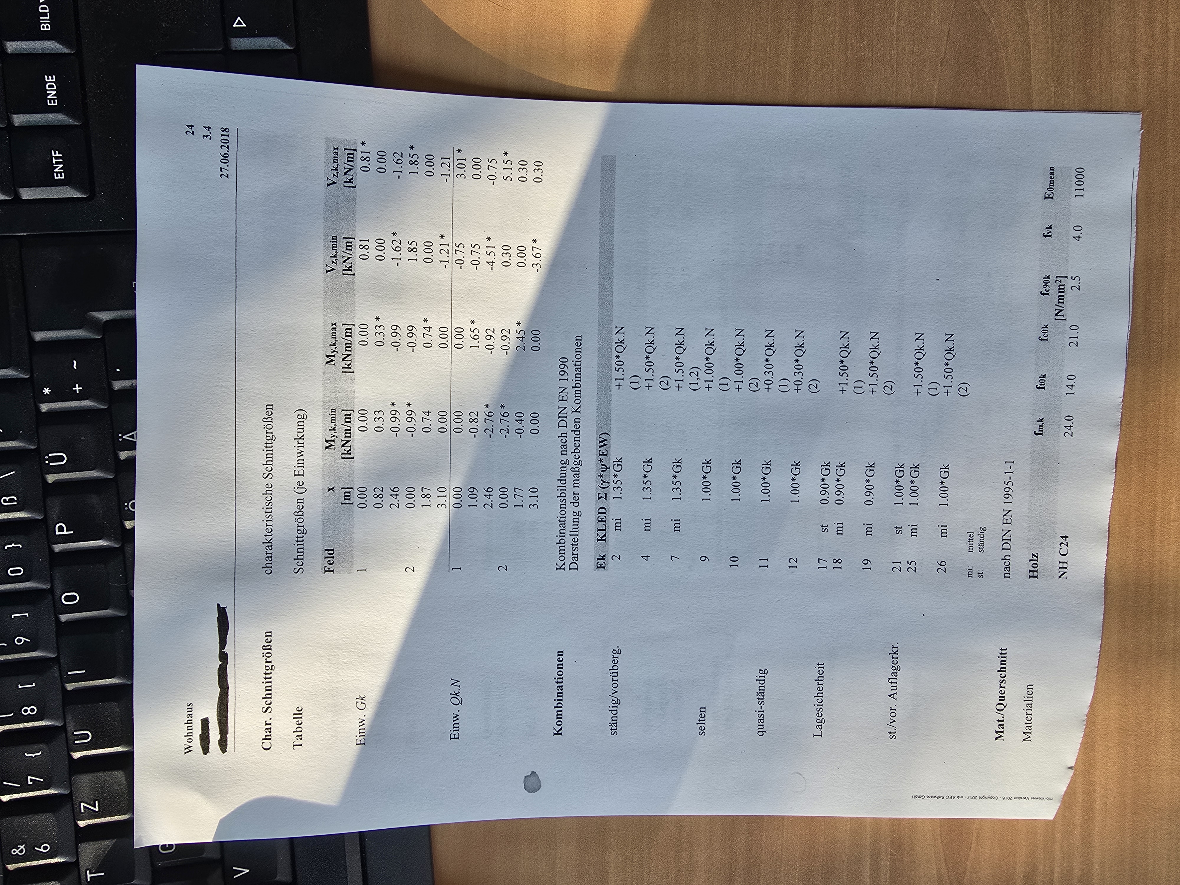

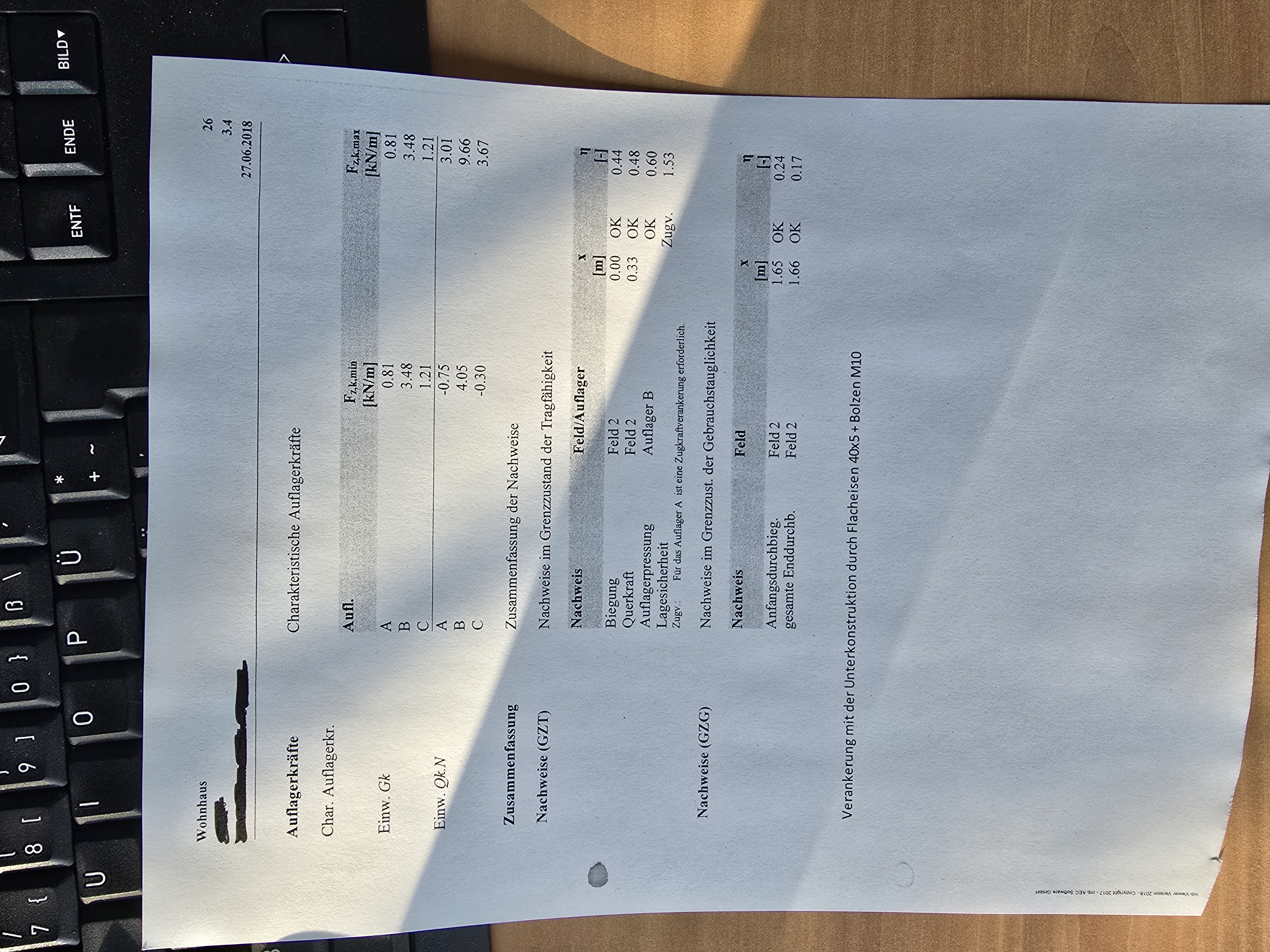

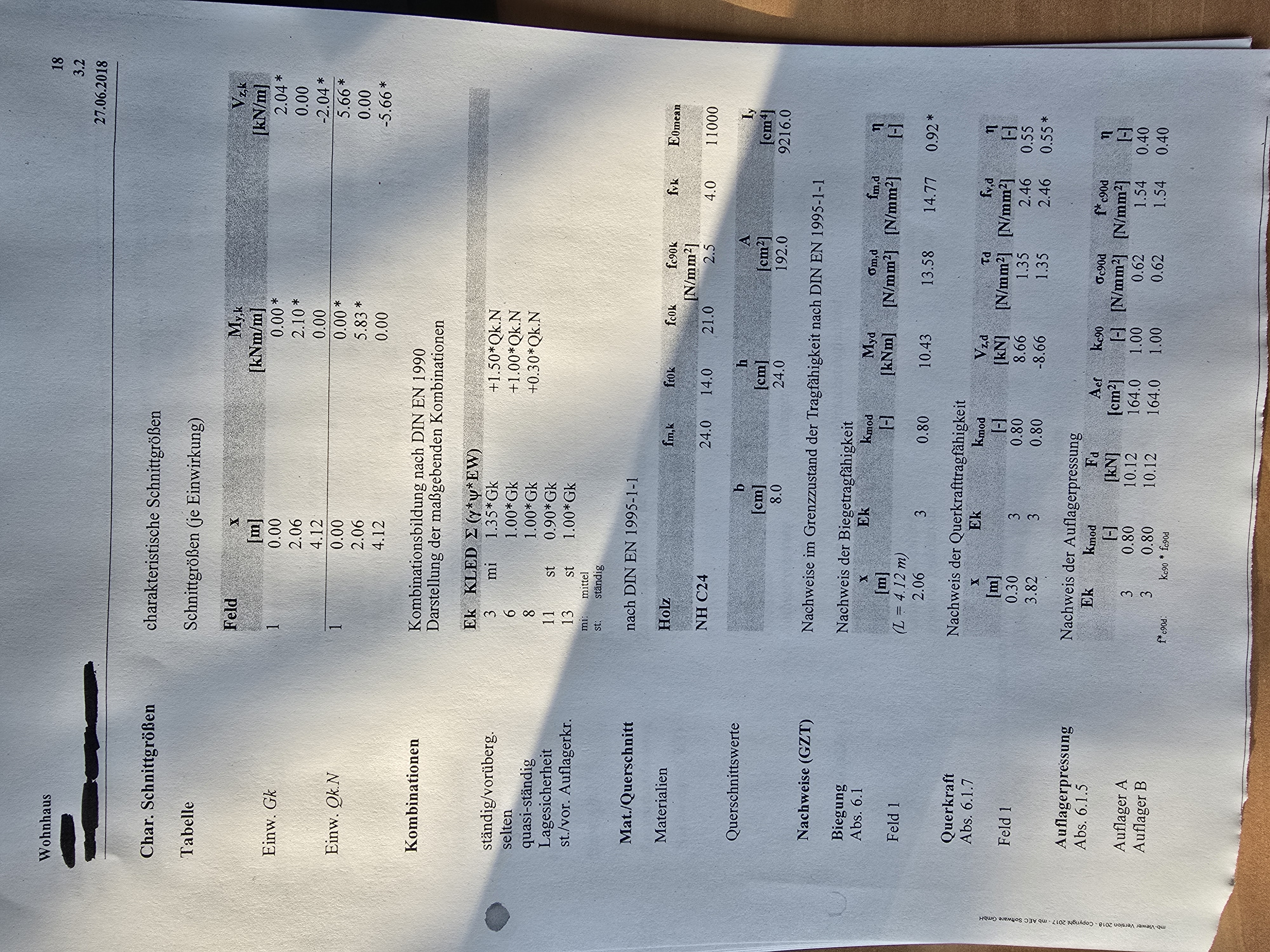

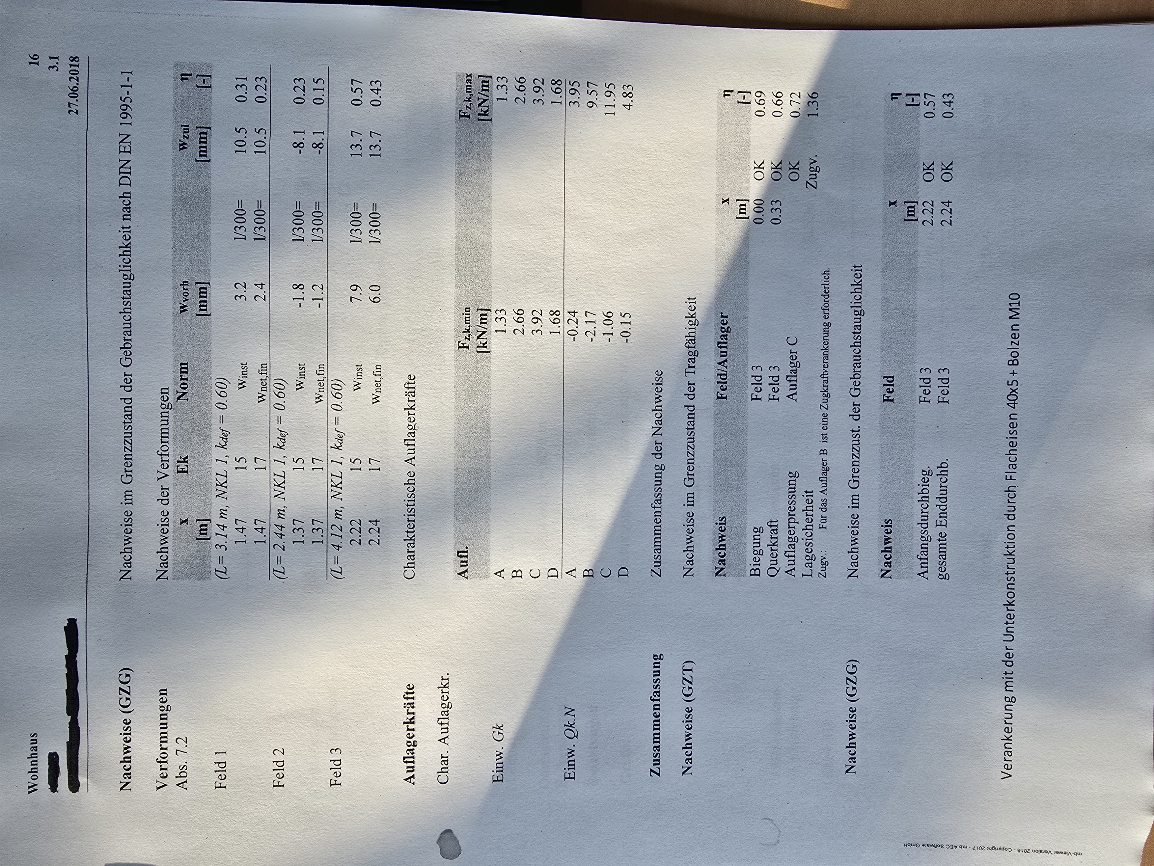

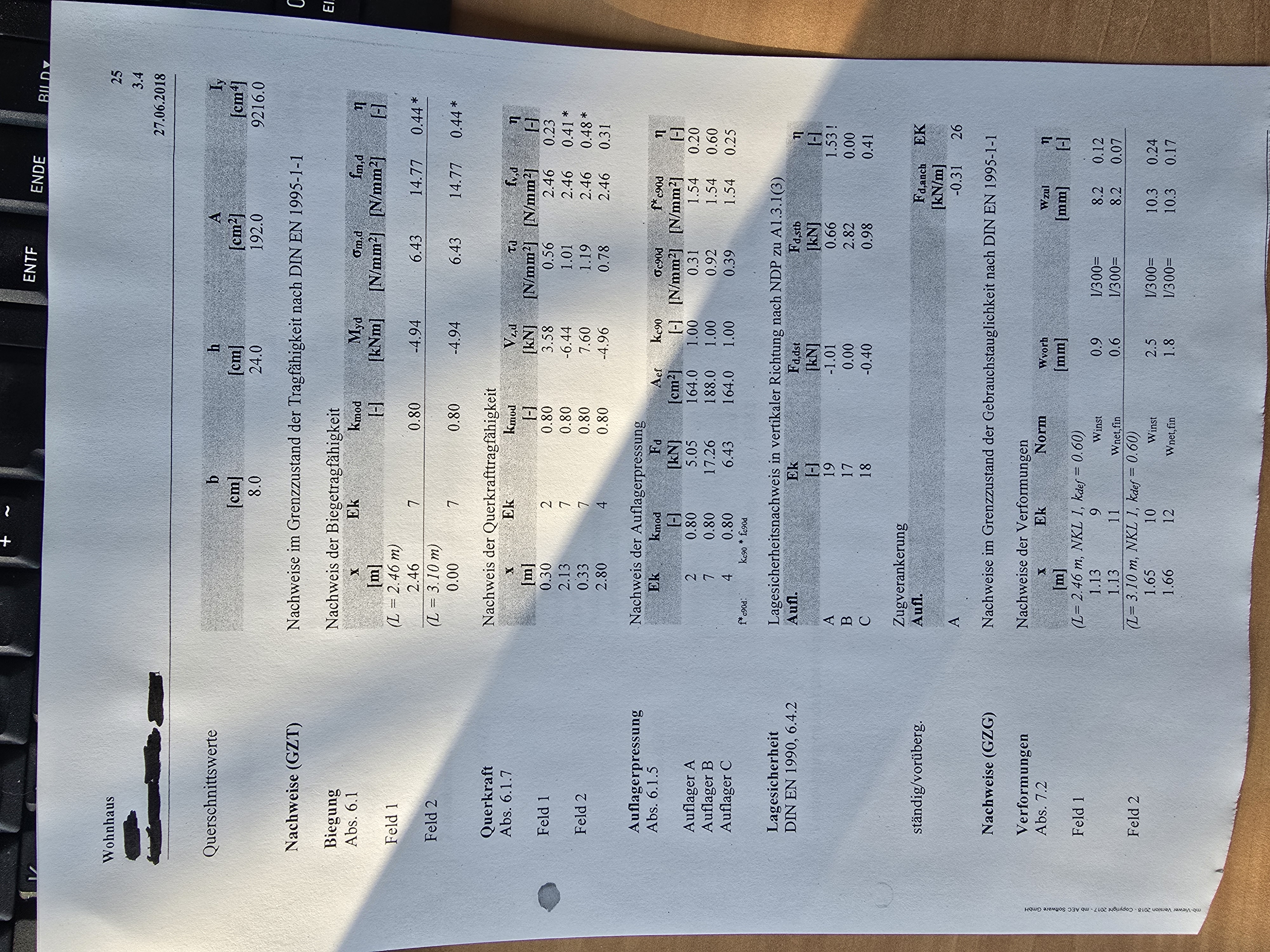

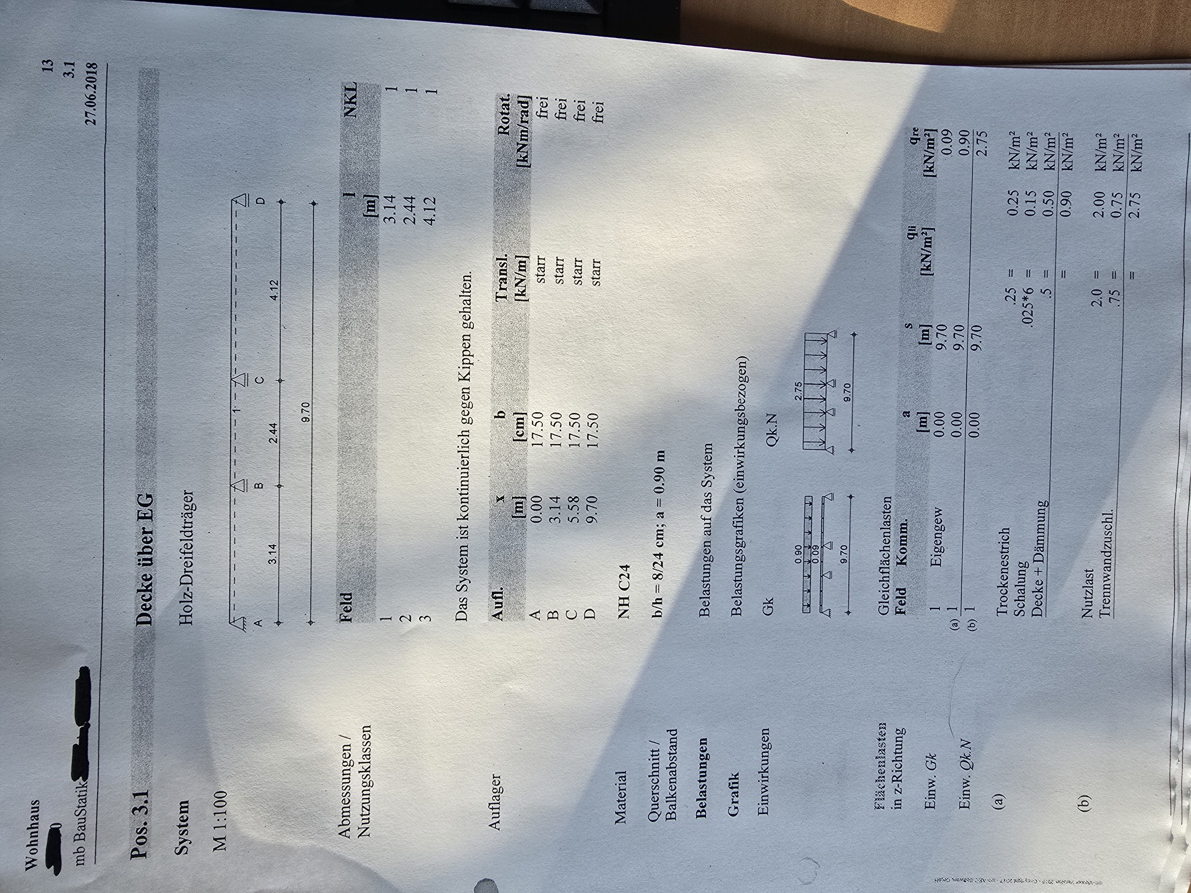

Anbei mal die gesamte Statik für die Decke
SmokinAces
23.03.26 08:17
Der Rauhspund ist mindestens 2,3 cm dick, müsste ich nochmal in der Rechnung nachschauen. In der Decke sind 24 cm Mineralwolldämmung.
Wie wichtig sind die 2 cm Trittschalldämmung? Aktuell hört man im Erdgeschoss schon deutlich, wenn oben jemand auf dem Rauhspund läuft. Würden die 3 cm EPS und z.B. 2 cm Fermacell E 11 das deutlich verbessern, ohne die 2 cm Trittschall? Dann würde ich bei insgesamt ca. 28 kg/m2 liegen. Ist zwar nicht optimal für die Speicherfähigkeit bei einer Fußbodenheizung, aber einen Tod werde ich ja sterben müssen

Da wirst du ein einiges an Glück brauchen, dass sich das hier ein Statiker unentgeltlich anschaut und dir sagt, dass das trotz Überschreitung so passt.
Ich denke du solltest ein wenig Geld in die Hand nehmen und mit dem Thema zu einem Ingenieurbüro gehen. Dafür gibt's die und die können dir das dann auch rechtsverbindlich sagen. Hier im Forum kriegst du sämtliche Angaben ohne Gewähr, auch wenn dahinter ein Profi steckt. Rechtsverbindliche Auskünfte darf/kann hier keiner geben, das schließen alleine schon die Forenbedingungen aus.
